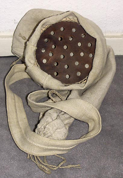

Galighenna brachte mich drauf meine Pfeiltasche nochmal einzeln reinzustellen da die Galerie nicht geht. Da ist das Teil in einer PDF einsehbar.

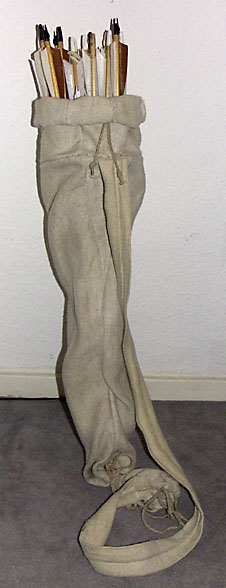

Hier also meine mittelalterliche Pfeiltasche.
Sie besteht aus grobem Leinen vom Flohmarkt. Gut 100 Jahre alt.
Per Hand vernäht.
Bauzeit zwei Tage. Geht mit der Maschine natürlich schneller.
Das Leinen habe ich nach dem Vernähen und vor dem Einbau des Pfeiltrenners mit Bienenwachs heiß imprägniert. Dazu habe ich das Leinen zunächst mit dem Bügeleisen erwärmt, den Wachs dann in das warme Leinen eingerieben und dann ein Blatt Papier drübergelegt und nochmal drübergebügelt, bis der Wachs komplett in den Stoff eingezogen war.
Der Pfeiltrenner besteht aus Taschenleder, was ich mit Sauerstoffbleiche gedunkelt und gesteift habe.
Zum Transport hängt man sich das Teil geschlossen über den Rücken und im Kampfeinsatz kann man sie sich offen am Gürtel an die Hüfte hängen.
Obwohl man dann die Pfeile eher in die Erde steckt, wegen der infektiösen Doppelwirkung...
Zum Ende diesen Jahres habe ich die Tasche zwei Jahre und hat mittlerweile eine schöne ambientige Patina bekommen.
Eine passende Bogenhülle und Schultertasche aus dem gleichen Leinen habe ich auch.
Wenn ich endlich mal dazu käme mir den Rest des Gewandes zu machen müsste das recht stimmig rüber kommen.

Na die ist mal wirklich mittelalterlich  8)
Schönes Stück. Ist die durch das Bienenwachs wasserfest?
the_Toaster (✝)
Beiträge: 3706
Re: Pfeiltasche aus Leinen - schön mittelalterlich
Beitrag von the_Toaster (✝) »
Ja genau.
Das war der Plan.
Regenfest isse.
Müsste ich mittlerweile mal nachbehandeln.

Als ich die Tasche nähte hatte ich interessehalber auch mal einen Pfeil mit Selfnock gebaut.
Der geht auch immer mit.
War mir aber zum üben zu aufwändig.
Wenn ich mal so richtig ambientig werden will, werde ich natürlich passende Pfeile bauen.
Das gleiche gilt für den Haselyumi, zukünftige Yumis und den Flechtköcher.

ja - die ist gut geworden. leider ein loch zu viel (jeder engländer hatte 24 schotten unter seinem rock :-)
sowas in der art hab ich mir auch gemacht, die scheibe war aus holz. einzig die löcher hab ich rausgebrochen weils mir das einzeln reinstecken zu nervig war. und wasserdicht ist sie auch nicht - ich wär auch nicht auf die idee gekommen
grüsse
walta
der ungewöhnliche ideen mach ;-)

WasserDICHT ist sie nicht wirklich. Tauchen ist also nicht...  ;)
Irgendwann ist der Stoff trotz Wachs durchgeweicht. Sie hält einem guten Regenguss aber stand.
