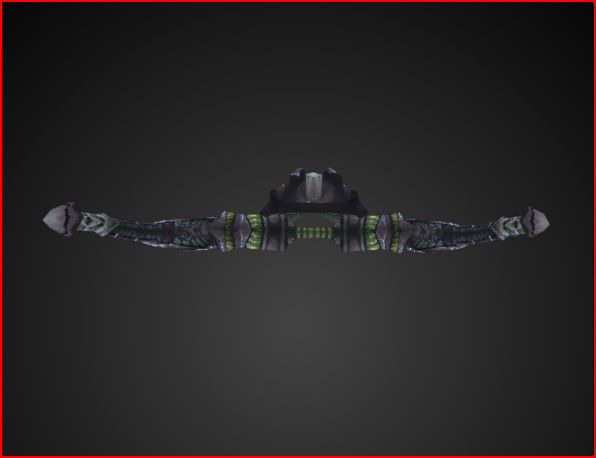

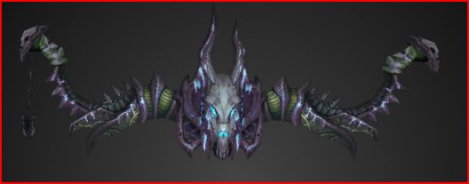

Danke das kommt der Sache schon näher, aber finde da keine Anleitung o.ä.
vielleicht sollte ich hier mal zeigen was ich so für ne Idee hab :)
Ich find der Bogen sieht einfach super aus :) das mit den Verzierungen usw. werd ich dann mal gucken wies geht.
EDIT: der Pfeil fliegt dann unter dem Totenkopf durch da is ne Lücke :D

Was für einen Reflexbogen möchtest Du denn bauen?
Einen türkischen/mongolischen/koreanischen/wo auch immer her Horn/Sehne Reflex Reiterbogen? Kurz und mit Siyahs?
Einen japanischen Yumi? Sehr lang und unsymmetrisch.
Einen Langbogen mit Perry Reflex.
Mit Recurves? Mit anliegender Sehne?
Steifer oder mitbiegender Griff?
Einen Bogen aus natürlich Reflex gewachsenem Holz?
Welches Material?
Holz? - Welches Holz?
Bambus?
Horn? Sehne?
Welche Zugkraft bei welchem Auszug?
Was möchtest Du mit dem Bogen machen?
Scheibenschießen? Reiten? Feldschießen?
Schonmal einen Bogen gebaut? Oder völliger Anfänger?
Möglichkeiten gibts da viele.
Lies Dich einfach mal durch die Rubriken.
Hier sind in letzter Zeit eine Menge Buildalongs erstellt worden, die als Anregung dienen können.
Wenn dann noch Fragen sind kannst Du die gerne stellen.
:o :o :o
Ich glaube So ein Bogen ist geringfügig unrealistisch. ;D

the_Toaster hat geschrieben: :o :o :o
Soll ja auch erstmal nur die Form haben wie oben. Den rest mach ich schon irgendwie selbst ;D.
Wenn ich den fertig bekomme zeig ich ihn auch gerne.

Eiche geht nicht, es sei denn du bekommst amerikanische Roteiche.
So starke Krümmungen im Bogen gehen mit Holz nicht.

ich würde dir für das projekt ratan empfehlen allerdings wird ein bogen in der art nicht schiessbar sein und wenn doch, dann nur mit ordentlich erfahrung im bogenbau... sry... hab dir trotzdem mal folgendes rausgesucht... vielleicht zur inspiration
