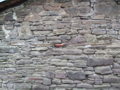

Hallo zusammen!
Mein erster Bogen bei FC...

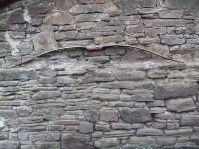

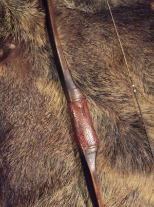

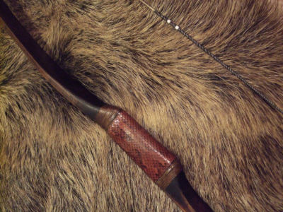

Hab gerade für nen Freund einen Osagebogen fertig gemacht, der trotz widriger Umstände (fertig gespleißt bei einem ungarischen Händler erworben; elende Verarbeitung, Griff abgeplatzt, sehr ungleiche Holzqualität in den beiden Wurfarmen) ganz nett geworden ist und werfen tut er auch ganz ordentlich.
War ein ziemlicher Eiertanz beim Tillern, aber naja, jetzt isser fertig...
69" ntn
55# bei 31" Auszug
Sehr schlanke, steife Enden mit leichtem Recurve
Tips: Wasserbüffelhorn
Backing: schwarz gebeitzte Hirschrohhaut
Griff: Felsenpython
69" ntn
55# bei 31" Auszug
Griff: Felsenpython

Nach längerem Probieren hat's jetzt geklappt mit dem Foto; ich versuch's weiter...

nochn paar.

GottOGott ist das mühsam mit den Bildern; kann mir jemand sagen, warum's hier ständig heißt die Dateien seien zu groß, obwohl die doch nur so klitzeklein sind???
...und das Tillerprofil bei ca 28" (bis 31" ist der Bogen getillert; der neue Besitzer hat nen Auszug wie keiner im Dorf...)

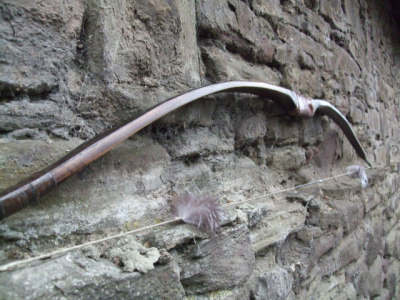

sieht neu schon ein wenig antik aus, schöner bogen.
hat die rohhaut primär eine optische oder eine mechanische funktion?
31" auszug sind schon heftig.

Tom, die Rohhaut ist in dem Fall beides: wie beschrieben war der Spleiß alles andere als vertrauenerweckend; hab zwar keine verletzten Jahresringe gesehn, aber wenn da der gleiche Bogner dran gearbeitet hat... sicher ist sicher. Die Rohhaut geht bis zu den beiden Wicklungen am äußeren WA. Aber 31" für sonen langen Osagebogen sind überhaupt kein Problem! Der Bogen war auch eigeschossen, bevor ich die Rohhaut draufgemacht habe.
Außerdem sollte der Bogen 'möglichst dunkel' sein, die Rohhaut ist mit schwarzer Wasserbeize über Kalium Permanganat mit Verlauf gebeizt; die nimmt die Beize wesentlich besser auf als das Holz.
Der Antik-Look war Absicht...
