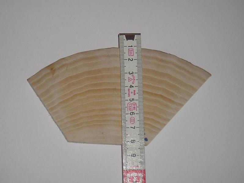

Hallo !
Hier ist ein Bild von meiner Esche .
Die sah nach dem fällen genau so aus .
Sehe ich das richtig dass bei meinem Stave die ringe zwar
schmäler sind , davür aber mehr Spätholz vorhanden ist als
in dem Bild von Rabe ?

Re: Holzvorstellungstread
@ Juergen,
Das ist definitiv Esche und die Färbung ist bei frisch geschlagener durchaus normal.
Dachs
Dachs

So, ich bin noch mal der Frage nachgegangen: Welche Farbe hat das Frühholz bei Esche?
Hier seht Ihr 2 x das selbe Stück:
Oben: Licht von rechts
Unten: Licht von links...
Damit wäre das auch geklärt...

eberesche glaub ich nich.eberesche hat soweit ich weiß nix mit esche zu tun heißt ja och vogelbeere(Sorbus aucuparia)....
und die gibts meist nicht in solchen auswüchsen.
