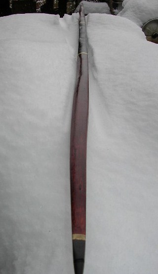

Mein Q&D Haselelbi wurde gestern abend gebeitzt und gestrichen.
Griffaufbau aus Kork , Griffleder , arrowpass und Pfeilauflage fehlen noch , sowie ein paar tropfen Farbe an den Zierbändern.
sorry , wegen der Fotos, aber ohne Sonne will meine alte cam nichts gescheites hervor bringen
Der Rohling hatte in etwa 1,5" reflex , dieser ist beim Tillern verloren gegangen.
Gruß acker

Beiträge: 10951
Re: "saplingbow" Bogenbautunier 2
@Moc: schön geworden der Pfeil, ist der einseitig platt oder mittig platt gekloppt?
Der Bogen sieht auch schon nicht schlecht aus auf standhöhe, wenn Dich die Äste zu sehr stören, dann lass ihn lieber wie er ist und nimm den steifen als unteren Wurfarm.
