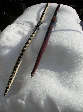

mal 2 etwas bessere Bilder vom Hasel und vom Hartriegel.
- Faltenhemd rigoros
- Beiträge: 714
- Registriert: 06.04.2006, 12:16
Re: "saplingbow" Bogenbautunier 2
sehen beide stark aus! tolle farbgebung.
vielleicht hab ich's überlesen, aber sind die karos auf dem linken aufgemalt oder ist da was aufgeklebt?
gruss falti

@Falti: Die sind aufgemalt, benzi hat mich angefixt.

@ Acker + Commerz: Sehr schöne Bögen, die ihr da zeigt - Respekt.

@ commerz: coole kerbe! jetzt noch ein schickes finish...
schön!
das untere Bild hat irgendwie etwas bedrohliches
Gruß, moc

@commerz
sieht geil aus!
ähm ich wäre ja nicht ich wenn ich nichts zu meckern hätte, ne sind nur meine Gedanken dazu: da ist eine recht scharfe Kante an der Übergangstelle wo die Sehne von der Sehnenkerbe in die Nut reinläuft, weißt Du was ich meine? Die würde ich "entschärfen".
Ich würde vielleicht lieber eine Endlossehne mit kleineren Öhrchen dafür nehmen......?
das ist die Vogelkirsche richtig?
grüße benzi
sieht geil aus!
grüße benzi
