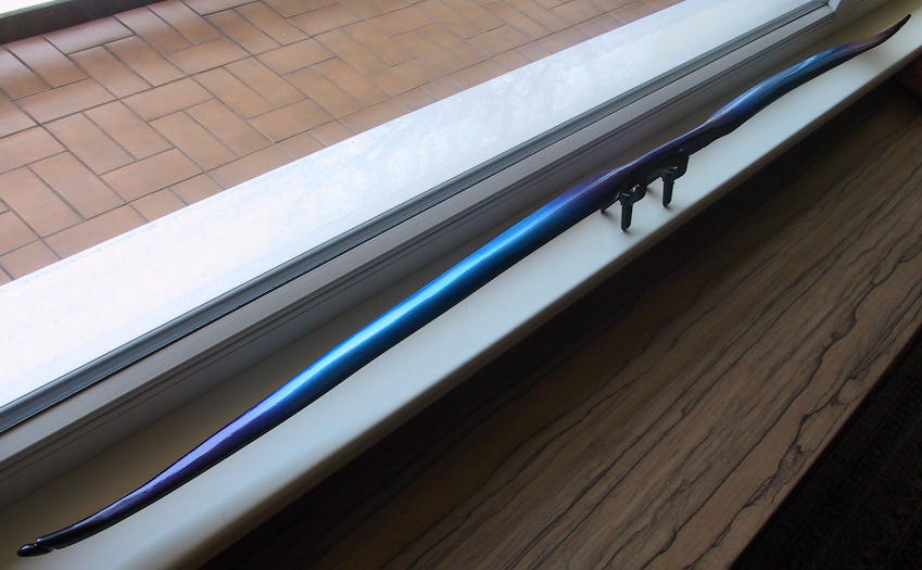

Mein Haselbogen hat mit dem Seidenbacking ein wenig an Zugkraft zugenommen.
Sind jetzt ca. 50# bei 30" ; Länge ungespannt ist er übrigens genau 2,0m. (1.Bild unlackiert)
N2N auf Standhöhe habe ich noch nicht gemessen, weil ich ihm noch keine endgültige Sehne gebaut habe.
Hoffentlich hält er das aus.  :-[
Diese WE habe ich die Pfeilauflage angeklebt und ihm schon ein wenig Optik verpaßt.
Die Farbwahl ist zwar nicht ganz "traditionell", aber ich konnte nicht widerstehen. ::)
Im Bauhaus habe ich Felgenlack um 6,20Eur/500ml Dose erstanden und Klarlack um 4,20
Gesamter Finish-Aufbau:
- Grundierung Nitro-Möbellack farblos
- Anschliff mit Stahlwolle
- Felgenlack 2 Farben nass-in-nass
- Felgenklarlack nach 30min Ablüften
Ich denke sein Name wird "Midnight-Blues" werden.  ;D
Nächstes WE kommt noch schwarzes Griffleder und die Datenbeschriftung drauf.
Dann mach ich auch Fotos im Vollauszug.
Grüße Klaus
Wenn schon krumm, dann wenigstens mit High-Tech Finish ;D

Wow - Sehr spacig!!  :) Nicht wirklich mein Geschmack, aber das macht schon was her.  :o

jap kann mich nur anschliesen... :o
pass auf das die beim turnier dich nich unter der falschen Klasse einstufen :D
mit der Farbe sieht der aus wie wenn er aus Metall wäre ;D

hasel metallic, sehr schräg ;D
die form ist elegant und für die schlussabstimmung gibts hoffentlich noch ein paar detailaufnahmen.
