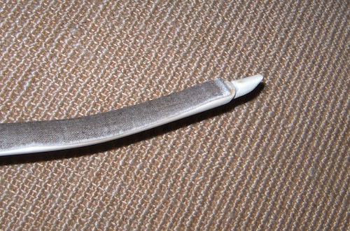

Mein kleines Sorgenkind hat sich gewunden und gedreht und wollte sich nicht grade Biegen. Aber unter ein wenig Hitz, etwas einseitiger Tillerung (siehe Thread, wenn die Sehne nicht mittig läuft) und Kürzung um gut 15cm hab ich es geschafft ihn einigermaßen zu fluchten. Weit von optimal aber er schiesst. Die Tips wurden etwas geflippt und ein schickes Leinenmäntelchen (IKEA) aufgebracht.
Feinschliff kommt noch. Er liegt jetzt bei 36#@28'' und wirft die 31Gramm Pfeile relativ flott. Nicht das, was ich angepeilt hatte aber gut für den Erfahrungsschatz. Und ich bin erstaunt, das er mit seinen 150cm und steifem Griff noch nicht gebrochen ist.
Verwendet bisher: Japansäge, Zugeisen, Ziehklinge, Sandpapier, Raspel, BindanCin, Ikea-Leinen, Packschnur
Hier ein paar Impressionen.

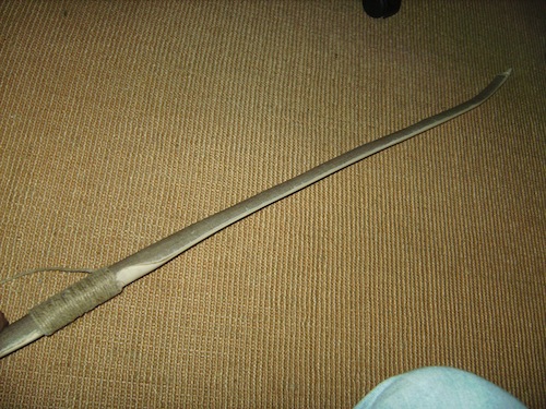

ich habe fertig  :D
zumindest den Ersten:
ungespannt:
auf Standhöhe:
Daten:
Länge: 1,90m
Standhöhe : 13cm
Zuggewicht: 45# @ 30"
Sehne: 12 strang B-50 Dacron
Material:
          -      Bogen: Ahorn mit Leinenbacking
          - Griffstück: Hanfschnur
          -    Nocken: Teakholz
Gruß, moc

Detailbilder kommen morgen

@acker: das meinte ich mit Feinschliff... Wicklungen gibts auf jeden Fall vor den Tips und bei der Pfeilauflage... den Griff will ich noch etwas aufdicken und evtl. noch zwei Zierstreifen je in der WA-Mitte anbringen... dort ist das Leinen auf der einen Seite etwas zu schmal geworden.

@comix
bist du sicher dass der griff nicht arbeitet? für eine wirklich steifen griff scheint er mir relativ dünn.

@tumtux:
Griffdicke 2,5cm
Falls er sich doch mit biegt, dann aber nur gaaaanz minimal und kaum sichtbar.

@comix
danke, das liegt so ungefähr in dem von mir vermuteten bereich.

@moc: Schreib mal bitte was zur Oberfläche. Was hast du für eine Farbe genommen? Das Leinen ist doch auch angemalt oder? Bin auch kurz vor der Oberflächenbehandling und suche noch nach ein paar Tipps.
Was man so auf den Fotos erkennen kann, ist das ein sehr schöner Bogen geworden.
