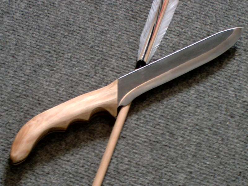

Mal ein neues Messer. Mein erstes "richtiges".
Klinge ist von www.dick.biz ... mehr kann ich dazu leider auch nicht sagen, da mein Bruder sie mir zu Weihnachten geschenkt hat.
Griff ist aus verleimtem Weißahorn aus Übersee und aus Walnuss.
Ich war leider beim Verleimen etwas in Eile und hab bescheuerterweise nicht auf die Holzfaser geachtet, das heißt ich habe das hirnholz nicht nach oben und unten gerichtet wie es sein sollte sondern nach außen und das Ganze auch noch hin und her so das die walnuss das Hirnholz wie die Klinge gerichtet hat also nach  vorne und hinten  und der Weißahorn links und rechts...hat beim einölen natürlich komplett die hellen streifen abgedunkelt!  :-[  Nunja aus Fehlern lernt man bekannterweise, so auch ich. Das nächste Messer ist in planung ^_^
Der Griff ist recht dick und bauchig geworden (hab dem Messer den namen Bombus gegeben *_* der lateinische begriff für "Hummel") das hat seine richtigkeit da ich mit meinen 2,04m Körpergröße dementsprechende Hände habe! Hoffe es gefällt euch!!
Grüße, CaptnIglo ;)

Schönes Messer!
Was ist das für`n Zeug auf der Klinge? Kleber?
Wenn ja kriegste das oftmals mit `nem Stück Bambus runter, ohne die Klinge zu zerkratzen.
Dazu den Bambus spalten und die Kanten nutzen.
mfg  Mike

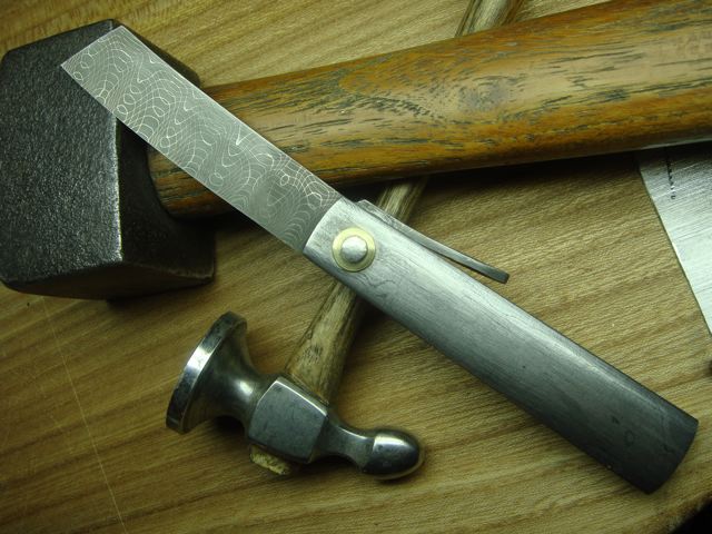

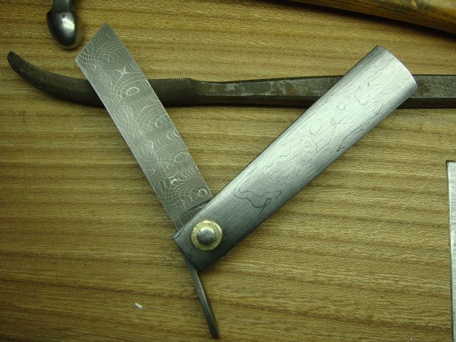

Für den Samurai der sonst schon alles hat...
... ein Higo no Kami
Klinge und Griff aus Damast
gesamt 6" lang und wiegt  etwa 90gr
Klinge ist ein Rest von einem sehr amysanten Devin Thomas Damast (http://www.devinthomas.com).
Griff ist aus No-name-Damast, Oben & Unten nur geschabt, Seitenflächen sind poliert.
Ich liebe die kleinen Dinger  - so simpel.

oh ein rasiermesser :-) hübsches ding
wofür verwendet man sowas denn nun wirklich?
grüsse
walta
sachen gibts :-o

Hi,
die Dinger heissen Higo-no-Kami und sind einfach nur "taditionelle" japanische Taschenmesser.
Sehr simpel - einfach nur ein Klappgelenk - das Ohr öffnet einhändig und arretiert.
Traditionell in "" weil es in Jp traditionell keine Taschenmesser gab und auch diese Art Messer nicht aus Japan stammt.
Die wurde im Westen als Tausch-/Handelsware entwickelt und haben sich in Jp zu einer eigenen Tradition entwickelt.
Jp Rasiermesser sieht so aus:
http://www.munemasa.co.jp/pic-labo/1707-301-600.jpg
Wenn Du mal die hohe Kunst des Jp Messers sehen willst:
http://www.ohyasuya.co.jp/sasaki/aigosasaki2.htm
http://www.ohyasuya.co.jp/aigo/indexeng.html
Zuletzt geändert von himself am 14.02.2010, 08:52, insgesamt 1-mal geändert.

dankeschön
mir fällt auf das die klingen meistens eher sehr dünn sind und an der spitze zweischneidig. ist das richtig oder täuscht mich das?
grüsse
walta
der wegen seiner klinge schon ein schlechtes gewissen hat :-)

@Captniglu: Lustiges "Biene Maja"-Messer  ;D
Was nicht ganz stimmt m.E. sind die Proportionen Klinge-Griff!
Hier hab ich mal etwas "gebastelt" um zu zeigen, wie ich's meine:

@Rabe Die Klinge war leider vorgegeben.. :-\ hab ich von meinem Bruder zu Weihnachten bekommen... nächstes mal wird alles besser!  :D
