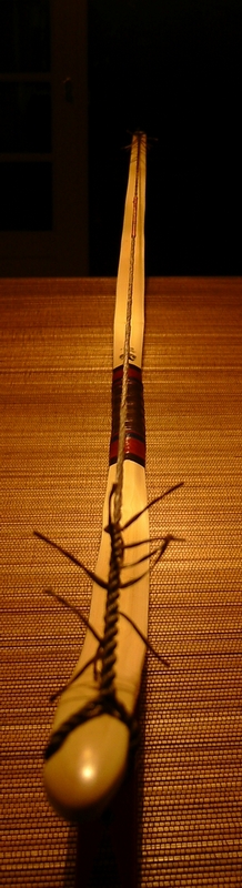

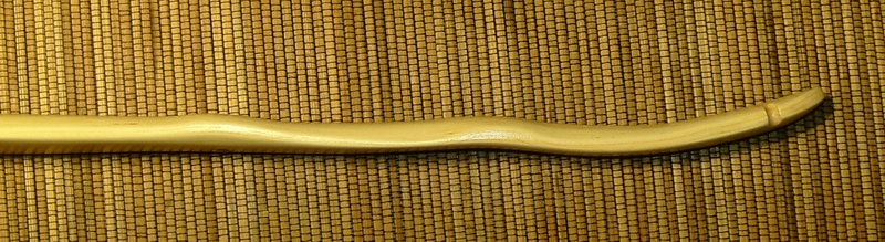

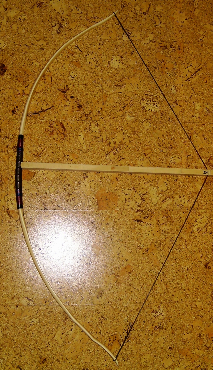

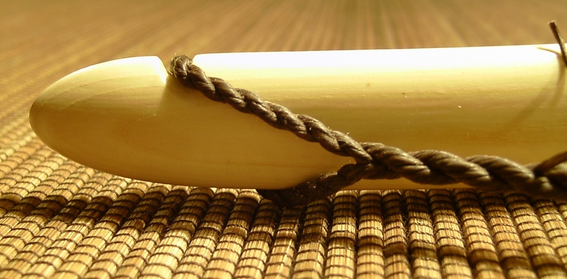

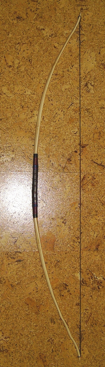

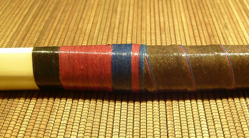

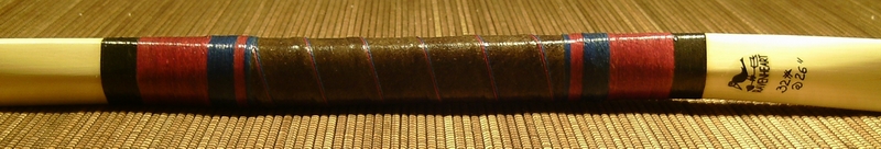

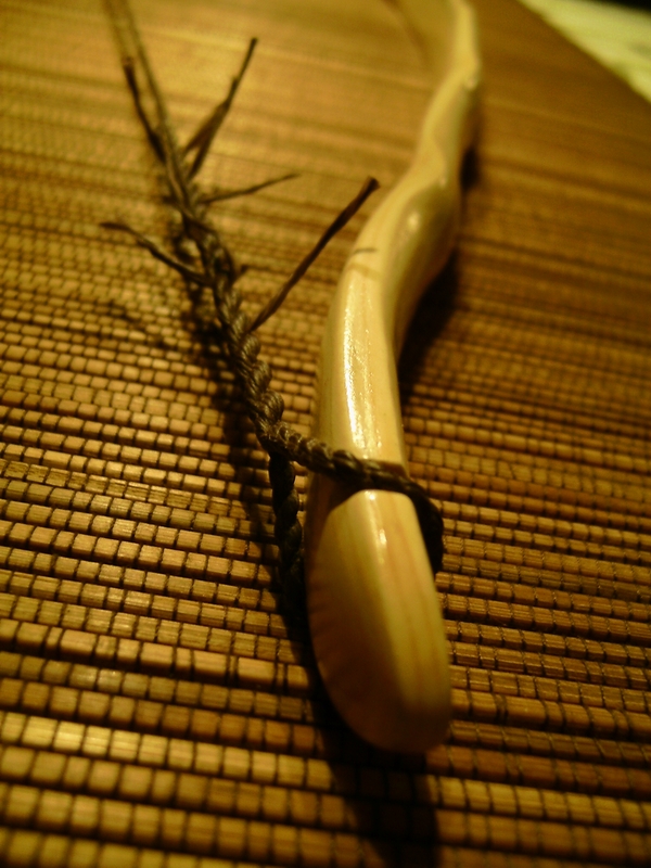

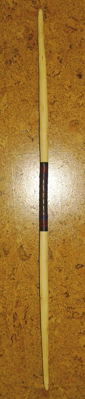

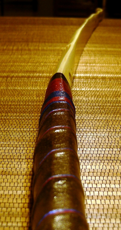

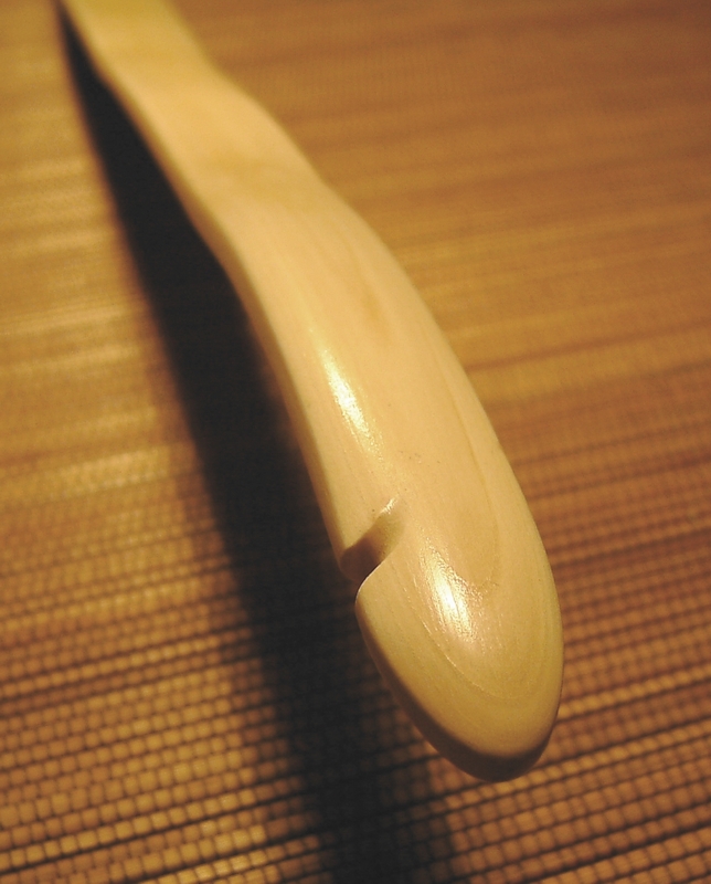

So, ich darf präsentieren: Flieder 1
Rückenansicht: leicht snaky... o ...zum Ausgleich getrickst: einseitige Sehnenkerbe... o Weitere Schwierigkeiten: gewachsener Knick ... o ...und ein paar Wellen... o ...Is aber trotzdem was geworden!
Auf Standhöhe... o ....und bei 24" Auszug...o
... und noch ein paar Details:
Griff: Lederwicklung mit Zierwicklungen... o ... noch mal näher... o Obere Sehnenkerbe... o ... noch mal mit Sehne... o Und die untere Sehnenkerbe... o

Re: "saplingbow" Bogenbautunier 2
Respekt!
der ist wirklich beindruckend.
Den mit der Sehnenkerbe werd icn mir merken.der schlanke Griff gefällt sehr..
die Farben....
Kein Zweifel,dieser Rabe fliegt hoch
die Farben....
Man soll den Bogen nicht überspannen...
- Firestormmd
- Beiträge: 3528
@Rabe: Wirklich sehr hübscher Bogen. Toll finde ich vor allem die Griffwicklung und die einseitige Sehenkerbe und die Reflexen Tips.
Etwas muss ich aber bemängeln: Die ausgespleissten Fäden der Sehne hättest du ruhig abknipsen können. Sowas muss doch nicht sein! Oder sollte es absichtlich selbstgemacht aussehen? Oje, war das jetzt Forengotteslästerung?
Reuhmütig, Marc
Reuhmütig, Marc
- KnechtKarl
- Beiträge: 791
Gefällt mir auch sehr gut.
Ich hab da aber (vielleicht ne dumme Anfänger-) Frage.
Schadet das den Wurfarmen auf Dauer nicht, dass sie aufgrund einer einseitigen Kerbe auch einseitig belastet werden?
