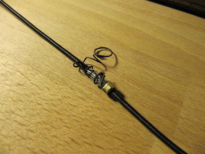

Liebe FC-Gemeinde,
mir ist heute was Blödes passiert. Mir hats die Mittelwicklung meiner Sehne aufgerissen.
Hab den Bogen inkl. Sehen und Pfeile letzten Donnerstag gekriegt und war bisher 3 mal schiessen. Der Bogen ist ein Ragim Impala mit 35#. Heute nach 4 Stunden schiessen ist mir beim letzten Pfeil die Mittelwicklung aufgegangen (siehe Bild).
Wodurch kann das entstanden sein? Habe schon während dem Schiessen gesehen, dass es immer "franziger" wird...
Wie kann ich das auf eigene Faust reparieren? Habe an Nagellack oder sowas gedacht. Ich habe leider keine Wickelmaschine oder ähnliches.
Kann es sein, dass der Nockpunkt einfach zu Hoch ist? Kommt mir nämlich so vor (wenn ihr ein Bild mit Pfeil wollt einfach bescheidsagen).
Kann ich die Sehne auch einfach zurückschicken? Ich meine 3 mal schiessen... also bitte.

Sieht aus, als ob es direkt am (unter ?) dem Nockpunkt passiert ist.
Ich würde auf einen Grat an der Nock eines oder mehrerer Pfeile tippen. Ich hab so was schon während des Turniers mit Leukoplast geflickt. Hat bis zum Ende gehalten.
Ansonsten: Nockpunkt runter und komplett frisch wickeln. Bist du Einzelkämpfer oder kannst du auf Hilfe im Verein, Freundeskreis hoffen ?

Jo, seh ich auch so: Entweder am Nockpunkt ist ein kleiner Grat oder in einer oder mehreren Nocken.
Reparieren wird nichts, zumindest nicht dauerhaft: Da muss schlicht eine neue Wicklung dran und ggf. auch ein neuer Nockpunkt.

Na, das ist dann ja wohl ein klarer Reklamationsfall, oder?Adi hat geschrieben: Hab den Bogen inkl. Sehen und Pfeile letzten Donnerstag gekriegt und ....
Ab mit der Sehne in einen Briefumschlag und mit einem (netten) Begleitschreiben an den Verkäufer...
In 3 Tagen sollte die neue Sehne da sein....

meine ersten mittelwicklungen haben nach kurzer zeit auch so ausgesehen. inzwischen hab ich doch ein bischen dazugelernt und sie halten länger.
ich denke der rabe hat recht, eine ordentlich gemachte wicklung dürfte sich nach so kurzer zeit nicht auflösen.

Meine ältesten Mittelwicklungen sind an die 10 Jahre alt...
Die sehen zwar etwas aufgeraut aus, aber mehr auch nicht!
Ich bin sicher, diese wurde durch den NP beschädigt. Und da stellt sich auch sofort die Frage: Wie viel hat die eigentliche Sehne abbekommen?

Hi,
Hab ich schob gehabt
War eindeutig der Nock, zu stark gepresst.
Umtausch war kein problem
Neue Sehne war OK.

Nocken entgraten und anderes Wickelgarn nehmen (Brownell braided)- meine Mittenwicklungen halten inzwischen länger als die Sehnen; wenn ich sie gut gemacht habe!

Du meinst, ein zu stark geklemmter Nockpunkt beschädigt die Wicklung?Grüner Junge hat geschrieben:Hi,
Umtausch war kein problemNeue Sehne war OK.

Definitiv. Meistens sind die Nockpunkte aus Messing. Das ist einfach ein Metallring der auf die Sehne gepresst wird. Wenn die Pressung zu starkt ist, werden die Sehnenfasern zerdrückt und die Sehne kann starken Schaden nehmen, den man dann meist erst sieht wenn einem die Sehne um die Ohren geflogen ist...
Gefährliche Sache!

mein tipp! Zahnseide statt gepresster nockpunkt!!!hält super.
