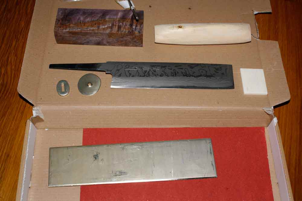

Hier mal die Einzelteile, die ich bei Brisa in Finnland bestellt habe. Usuba Klinge, Kamelknochenschiebe 3mm, Nickelsilberteile und -platte, "Red Fiber" 1mm, und stabilisierte Maserbirke als Griffmaterial. Daneben liegt auch schon der Griffrohling den ich gemacht habe.

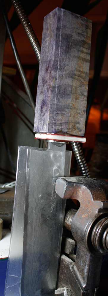

Hier das ganze aufgefädelt zum Kleben. Griffstück wurde gebohrt und gefeilt, dass der Erl mit gutem Spiel hineinpasst. Die anderen Teile wurden auch gebohrt und gefeilt, dass sie sauber auf den Erl passen. Alle Flächen und den Erl mit Kleber beschmiert und verklebt.

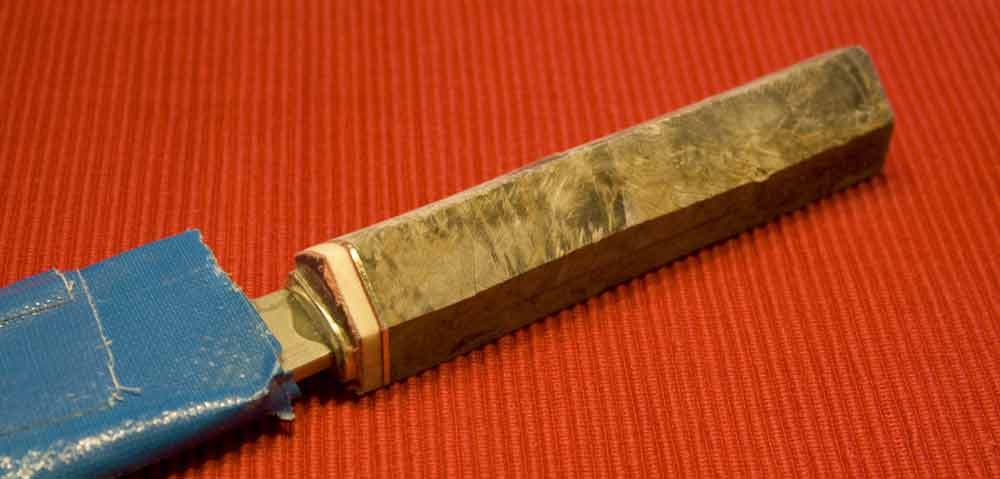

Hier sind dann die groben Feilarbeiten gemacht - zuerst mal alle in planen Flächen (die kann man besser mit dem Auge beurteilen als runde Flächen).
Abschlussplatte aufgeklebt - vorsicht beim zurechtfeilen! Die Temperaturen bei denen der Kleber nachlässt sind bei grobem Feilen schnell erreicht, dann löst sich die Platte.

schön geworden. Mach doch mal ein Bild vom Übergang des Erls in den Griff, würde mich auch interessieren.

Foto muss ich schaun dass ich noch eins mache aber das Messer hab ich ja verschenkt. Beim zweiten Bild von oben sieht man den ÜBergang in den Griff mit der Stichplatte (- wo noch ein bisschen Kleber rausquillt). Ist mir leider nich so gut gelungen, weil der Erl genau an dieser Stelle dicker war als der Rest hinten. Deswegen wurde das Loch in der Stichplatte recht große und schließt nicht so sauber ab.
Markus

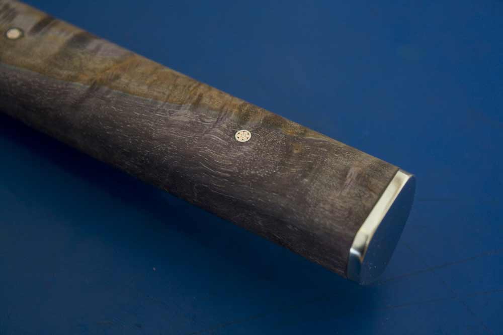

Hier noch ein paar weitere Bilder, nachdem die alten bereits verschwunden waren und mich jemand darum gebeten hat.
Lg
Markus
Lg
Markus
