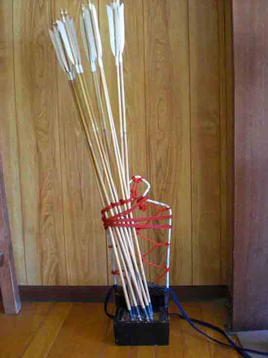

dieses foto hab ich im metropolitan in new york gemacht. man sieht aber auch hier leider die einbindung nicht.

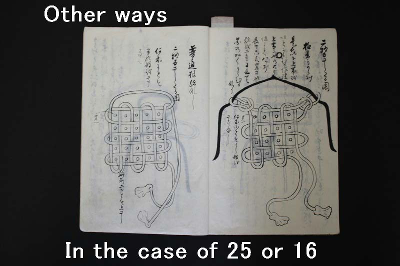

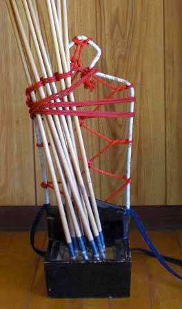

Zum Thema Ebira und einbinden von Pfeilen in selbigen:
Es muss einem wie bei allen Japanischen Spielsachen ersteinmal klar werden das es nicht DEN einen Ebira gibt und auchnicht DIE einzige richtige Bindung.
Verschiedene Schulen haben verschiedene Modele und verschiedene Techniken Favorisiert. Die einfachste ist die bei der man das Udenuki (die Lange kordel) einige Male um die dünne Stelle oben am Gestell wickelt und die Pfeile einfach immer von oben durchsteckt. durch mehrere Pfeile wird die Wicklung von alleine enger und die Pfeile sitzen Bombenfest.
Es gibt auchnoch verschiedene Techniken um jeden Pfeil einzeln abzusichern, oder um Pfeile mit besonderen Spitzen (z.B.Gabelspittzen oder Heulpfeile) von den normalen Pfeilen abzugrenzen so das man diese auch im dunkeln ertasten kann.

Also ich bin nun ein Paar Schritte weiter.
Hab endlich meinen Ebira fertig gebaut und muss nichtmer auf mein provisiorium aus Pappe zurückgreifen.
Der Köcher ist für 25 Pfeile ausgelegt, und da mein Pfeile am letzten Mittwoch fertig geworden sind konnt ich endlich das einbinden von mehr als 4 Pfeilen üben.
zuerst musste ich die einfache Technik verwerfen die man oft im Yabusame sieht und ich einen Post witer oben beschrieben habe. das geht mit 4-6 Pfeilen, danach ist schluss.
Nun habe ich die Einbindung nach einem Video und der Zeichnung die oben von himself gepostet wurde nach konstruiert. Als erstes fällt mir auf das das eine Heidenarbeit ist, und ich frage mich warum die Japaner im Krieg gerade auf diese Köcherform für den kriegseinsatz standen.
Nach dem dritten Versuch habe ich es soweit raus das die Pfeile sich sauber durchziehen lassen und das zumidest solange bis ich bei den letzten pfeilen bin, dan wird das ganze so locker das ich angst habe schneller damit zu laufen ohne Pfeile zu verstreuen.
Lg
Micha
-Michael May-
Bujinkan Dōjō Wakagi Nürnberg
Mein Blog kokagenokuma
