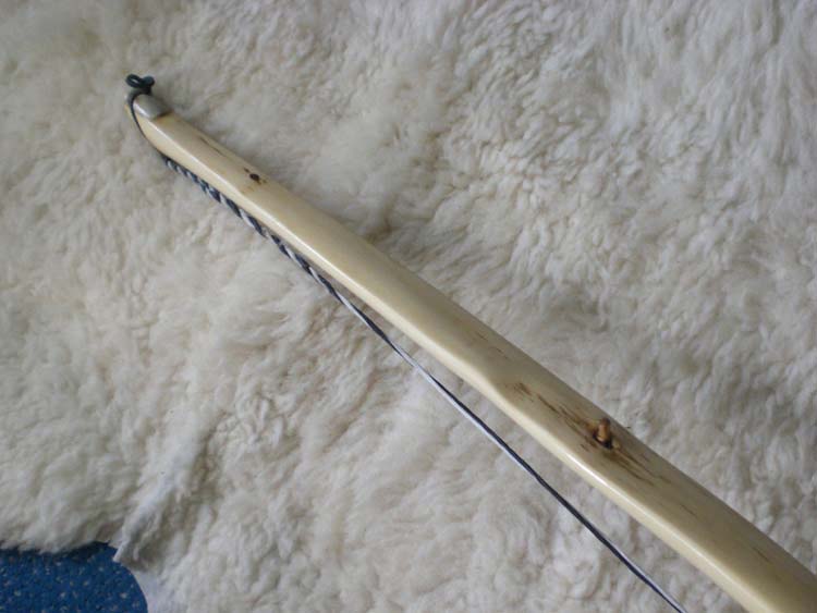

Nochmals vielen lieben Dank an euch Fletcherinos für die geduldigen Tipps und ein paar Bilder von dem schönen Stück.  Nichts technisches, sondern nur die Schönheit und (!) mein kleines schmutziges Geheimnis, dass ich erst jetzt, da ich schon an die 1000 Pfeile damit geschossen habe, zu verraten wage:
Der Rohling war ja, wie am Anfang des Threads erwähnt, das "Abfallstück". Beim Spalten ist da ein wuchtiger Riss reingewandert. Seltsamerweise ist beim Wegwerfen irgedwie Epoxykleber in die Risse geraten (hab ich das etwa gemacht? Schlafwandlerei? Hypnose? Man weiß es nicht), so dass es einen Versuch wert war.
Bin mal gespannt, wann die Fugen nachgeben, oder ob überhaupt.
Die Fotos zeigen:
1 Das gute Stück in seiner vollen Pracht
2 Den Handtuchhalter im Detail
3 Die Griffstelle mit dem Riss (Den ich aus Beobachtungsgründen nicht mit dem Lederband umwickelt habe, nach dem Motto:"Erkennt die Anfänge")
Das Großstadt-Gartenbauamt hat mir gestern eine Baumhasel abgeschnitten, die den Winter wohl nicht überlebt hat, weil "Gutbürger", die um den Baum ihre Blümelein pflanzten im letzten Jahr die Rinde dermaßen verletzt haben, dass wahrscheinlich Pilze reingeraten sind. Die befallene Stelle konnte ich gut wegspalten und damit habe ich wiedermal einen guten Rohling zu ablagern und einen "schlechten", der mir bestimmt wieder zu einigen Erfahrungen verhelfen wird.
Dazu dann im nächsten Thread mehr, jetzt ist erstemal Cicero dran, JUHU!!!!

Grachus
Beiträge: 466
Registriert: 05.04.2010, 17:25
Re: Taxus knaxus, oder meine Eiei-eibe
Beitrag von Grachus »
Sieht einfach Klasse aus!
Glückwunsch dazu!
