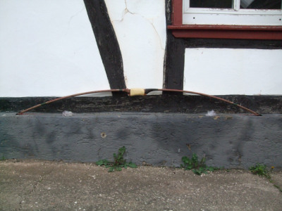

Hab gerade einen Pyramidalbogen fertig gemacht; bemalte Rohhaut auf einem backing aus hard maple auf einem Brett aus Schwarznuß.
Knapp 40lbs. bei 29". Hatte die Fadeouts etwas zu steil für den Faserverlauf, weswegen dann eine Reparatur nötig wurde. War aber kein größeres Problem.
Die Rohhaut ist mit Tusche bemalt, das Finish ist Schellack, was eine superschöne Oberfläche ergibt.
Hoffe, der Bogen gefällt Euch...

PS: Die Wurfkraft des Bogens ist beeindruckend für die knapp 40lbs.
PPS: Mehr Photos wenn das Wetter besser wird!

Sehr schön geworden,gefällt mir gut....
hast du beim Griff, Leder verwendet?
Ja, Schellack ist ne feine Sache, verwende ich auch sehr oft...
Hast du noch ein Bild im Vollauszug?

gefällt mir, was ich sehe
mich würde der Griff interessieren bzw. ob da ein Shelf zu erkennen ist..
verstehe ich das richtig, daß das verwendete Bogenholz von der Schwarznuß ist? was ist hard maple?
oder ist das hier falsch?

Elegant und ausgesprochen schön bemalt
Bogenlänge und breite der Wurfarme an den Fades , tips?
Bin schon gespannt auf die Bilder im Auszug.

Hey, vielen Dank für die netten Antworten...
@ Cawa: der Griff ist buckskin. Schellack auf Rohhaut macht sich super!
@Schwalbe: Schwarznuß (black walnut) mit Amer.Ahorn (hard maple) als backing, darauf nochmal rohhaut.
Der Griff ist zur schräg zur Seite gesetzt (s.u., der zweite von rechts), dann eine Auflage aus Kork. Das ganze ist so konstruiert, daß der Pfeil trotzdem auf dem Handrücken liegt.
@karl, wamblee, kra, acker: Bin grad in Eile; weitere Details und Vollauszug folgen in Kürze, sobald ich ein paar schönerer Photos gemacht habe.
