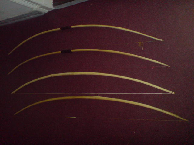

Weiß nicht ob das hier der richtige abschnitt für nun folgendes ist. Wenn nicht, dann verzeiht. Es ist nun die frage in robinienelb aufgetaucht ob ein langbogen aus elbuntypischen holz auch elb heissen darf. Auch ob er denn auch die maße der ewbs hat etc. Ich baue gerne bögen in dem typ und mag sie. Sie sind mal besser und mal schlechter. Halten tun sie alle. Aber da ich den englischen lang bogen überhaupt nur mag und auch gerne mal bauen möchte und der baustoff für mich doch recht teuer ist übe ich fleißig. An Hasel. Es geht nicht. Klappt nie. Und nun,gibt es vorschriften die ich nicht kenne das ich die bogen die ich bau anders nennen muß und wenn wie?mal einer ne antwort?

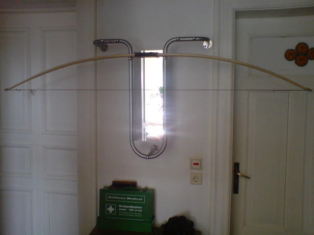

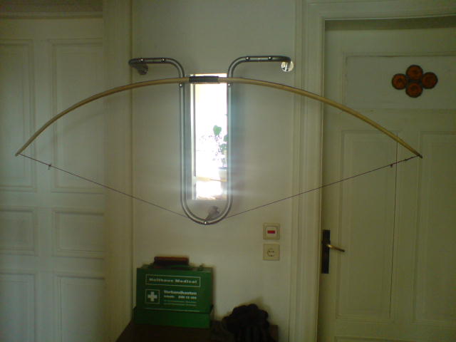

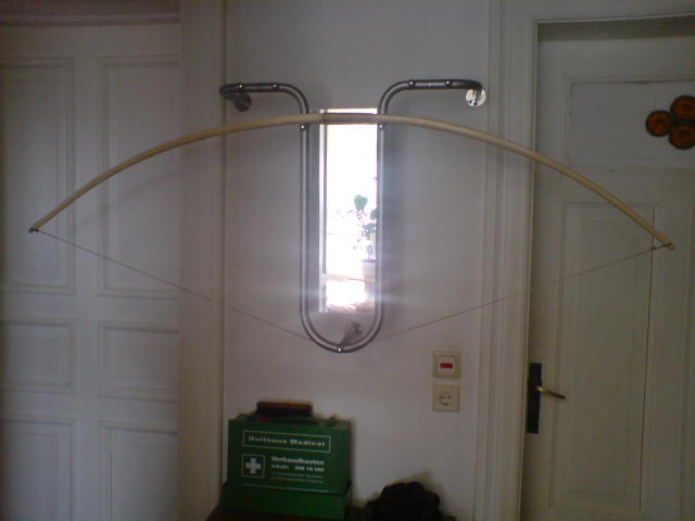

Alle haben zuggewichte von knapp 50 bis knapp 80 pfund und sind ab 1.87 bis 1.95 und haben flache oberseite und runden bauch. Also d profil. Und alle aus Hasel.

(ECHTER!) Langbogen heisst - soviel ich weiss - dass der Bogen überwiegend (oder vollständig) tiefer als breit ist.
Und das macht nur Eibe mit - víelleicht auch noch 2 oder 3 andere Hölzer...

Langbogen oder Longbow ist nicht definiert, was den Werdegang in der Historie angeht. Es handelt sich dabei lediglich um einen geraden Bogentypus, der mind. körperlang ist.
Sehr wohl definieren aber die Sportschützen, wie ein heutiger Langbogen für Wettkämpfe aussehen muss. Und da hat Acker völlig recht: Es gibt viele.
Der "English longbow" widerum ist mehrfach in der Literatur beschrieben worden und es gibt eine Definition dieses Typs, die ich in einem anderen Thread gepostet haben.
Was nun deine Haselbögen angeht: Das sind Langbogen und zwar genauer gesagt "longbow im englischen Design". Ein echter ELB sollte aus Eibe oder aus Ulme sein. Das sind die überlieferten Holzarten.
Sieht gut aus, weiter so!

Schöne Bogensammlung!
Die aus Eibe werden bei soviel Übung sicher erstklassig!
