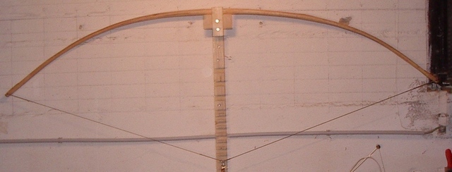

Beim Q&D bei Gervase ist folgender Bogen entstanden.
Hickory Langbogen 43# auf 26"
186 cm Nockabstand
max. Breite 32mm bis 7.5 mm an den Nocken
Tiefe max. 25mm bis 15mm ende Biegebereich
Nach dem Einschießen hat er 20mm Set entwickelt.
Für den Bau beim Turnier wurden Verwendet: Ziehmesser, Hufraspel und eine gerade Ziehklinge.
Bis auf die Tips und Oberflächenbehandlung wurde der Bogen so belassen wie er beim Q&D entstanden ist.

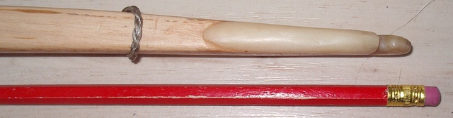

Die Tipoverlays sind aus Knochen. Oberflächenbehandlung 3 Schichten Leinöl + 2 Schichten Antikwachs.
Geschossen wird das Teil mit einer 10 Strang FF-Plus Sehne.
Standh

Vollauszug und entspannt

Beitrag von Tom of Sevenhills »
Tip und Rückenansicht

Selfbower
Beiträge: 1928
Re: Q&D Hickorylatte
Beitrag von Selfbower »
Hey... einen Bogen aus Hickory wollte ich auch schonmal lange bauen ;)
bei deinem fällt mir aus, dass es da einen kleinen Knick im rechten Wurfarm gibt...
ansonsten
Top :)
ich mag Langbögen inzwischen ;)
LG. Selfbower
Bogenede
Beitrag von Bogenede »
>>>>>>>>>>kleinen Knick im rechten Wurfarm<<<<<<<<<<<<<
Hallo ? Das war Q&D !!! Da darf das passieren.
Hickory ist zwar einfach zu bauen, hält aber manchmal auch Überraschungen bereit.
Da tauchen z.B. nach einem einwandfreien Tiller und NACH dem Einschiessen Knicke oder ein Mords Set auf.
Beim letzten Seminar ist ein Bogen ohne Vorwarnung beim Tillern auf der Standhöhe gebrochen obwohl er vorher schon mehrmals ausgezogen war. Es war ein Jugendbogen mit 28 lbs bei 28", also nichts weltbewegendes. Aus den gleichen Holz mit den gleichen Ausgangsmassen fertigten andere Teilnehmer 40 lbs Bögen.
Tom of Sevenhills
Klar der Tiller ist nicht perfekt  ;D Da er aber beim Q&D entstanden ist bleibt er auch so. Lediglich die Tipoverlays habe ich aus Sicherheitsgründen draufgepappt, da ich den Bogen lieber mit FF-Sehne schießen will.
Zum Thema Hickory: Fehlerfreies Hick ist super und steckt einiges weg. Daraus ergibt sich die landläufige Meinung das Zeug wäre quasi unzerstörbar. Daher war ich sehr erstaunt als mit der erste Bogen aus diesem Material beim tillern um die ohren geflogen ist. Inzwischen weiß ich das der Stave "Wimmerwuchs" hatte. Den Schwesternstave hat es dann etwas später auch an einer solchen Stelle zerlegt.
Na ja, ich habe so ein neues Wort kennengelernt und Erfahrung gesammelt :)
