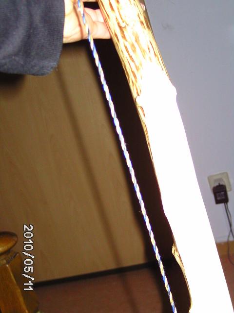

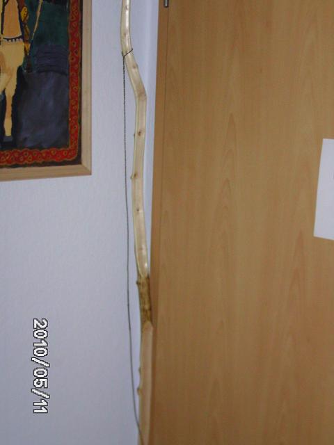

Als ich ihn dann aber das nächste Mal aufgespannt habe, bekam ich den nächsten Schock: Irgendwas hat sich verdreht, verzogen, oder was auch immer, auf jeden Fall läuft die Sehne auf einmal links am Griff vorbei. Ein ganz kleines bisschen linkslastig war sie, wie mir gesagt wurde, durch die nicht gerade Form des Bogens, immer schon, aber es ist jetzt auf einmal so schlimm, dass ich den Bogen nicht mehr gerade halten kann, weil mich die Sehne daran hindert.
Ich habe keine Ahnung, woher das kommt. Aber viel wichtiger ist mir die Frage: Kann man das noch retten? Der Bogen war für mich echt teuer, daher will ich auf jeden Fall alles mir mögliche tun, um ihn wieder schussfähig zu bekommen!
Fotos im Anhang. Im abgespannten Zustand waren die Fotos heute aus irgend einem Grund miserabel, so also Bessere brauchen solltet, morgen kann nachgeliefert werden...
Achja, Spannfehler dürften eher keine vorkommen, ich spanne immer mit Spannschnur.
Und jetzt sagt mir bitte, bitte nicht, dass der nur noch Feuerholz ist!  ???
Ps:  Fällt mir jetzt erst auf wie man vor allem am 2. Bild sieht, ist die Wicklung auf einmal viel zu hoch, die Sehne läuft also völlig falsch. Und das Spannen ging schwerer, als vorher: Kann es sein, dass die Sehne sich irgendwie zusammengezogen hat? Das ist eine Dakron-10-Strang-Sehne.

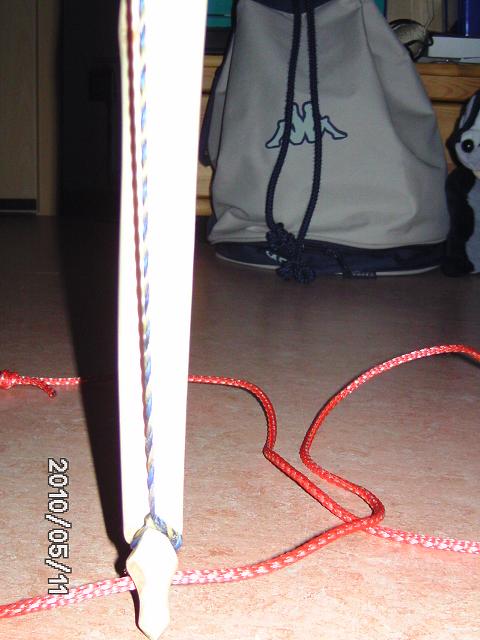

Nochmal drei Bilder, noch kleiner, dann ist das mit dem Erkennen doof, also Doppelpost...

Hast Du eine Heissluftpistole?
Wenn nicht, dann leih Dir eine und mache folgendes:
Der Eimer wird in die Nockenkerben eingehängt , ich hab ihn mit Nägeln halb gefüllt, 5 - 7l Wasser tuns aber auch.
Die HLP nicht zu dicht ans Holz bringen , das Holz soll langsam warm werden aber nicht geröstet werden.
Ein bisschen mehr biegen als eigentlich nötig ist, da die Biegung wieder zurückgeht.
Den Eimer am Bogen hängen lassen bis dieser wieder abgekühlt ist.
Gruß acker

DAnke fürs Wilkommen und Danke für den Tipp, was die Heißluftpistole angeht, muss ich mal schauen, ähm, welcher Wurfarm? Ich seh nämlich nicht wirklich, welcher abhaut. Kann man das als Fachmann auf den Fotos erkennen? Was neue Staves angeht, schön wärs, wenn ich momentan Zeit und Geld dafür hätte, werd ich aber machen, wenn ich beides habe.

Spann den Bogen und pack ihn in den Schraubstock mit der Sehen nach oben. ( einen Lappen etc zwischen Backen und Bogen legen )
Nun peil mal längs der Sehne und schau wo er nach Deiner Meinung am besten zu richten ist,  dort setzt Du dann an.
Natürlich keine "schwierige Stelle wählen wo viele Äste , Knoten oder Kurven sind.
Gruß acker

Aber jetzt kam ich endlich dazu, meinen Bogen zu richten. Und was soll ich sagen... Es hat geklappt!! Die Sehne läuft wieder genau da, wo sie vorher auch war, der Bogen schießt auch wieder anständig, will heißen, er hat nichts verloren. Ich war heute mit ner Freundin, die im Verein schießt, auf dem Bogenplatz und hab den Bogen mal auf richtige Scheiben (ich schieße auf einen zum Ziel umfunktionierten Sack) ausprobiert und es lief alles perfekt!
Und was das Problem mit der Sehne war, hab ich auch rausgefunden. Irgend ein Schlaumeier aus meiner Familie hat offenbar den Zimmermannsschlag an der Sehne gelöst und neu gemacht und dabei die Sehne verlängert. Und das und die verbogenen Wurfarme haben die Sehne komplett falsch gelenkt.
