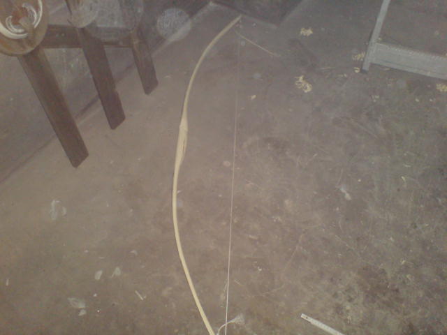

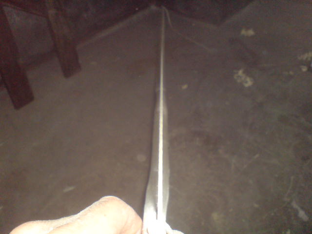

Bin grad am reste verarbeiten. Sozusagen die letzten bögen vorm ende. Und nun hab ich mal nach langer zeit nen flachen aufgelegt. Will das teil mich verkohlen... Wat is da faul...
Hasel. 40 pfund und 31 zoll hub... Nzn ist er 1.70m lang. Aber irgendwie will er nicht. Mal denk...
Wat is faul...

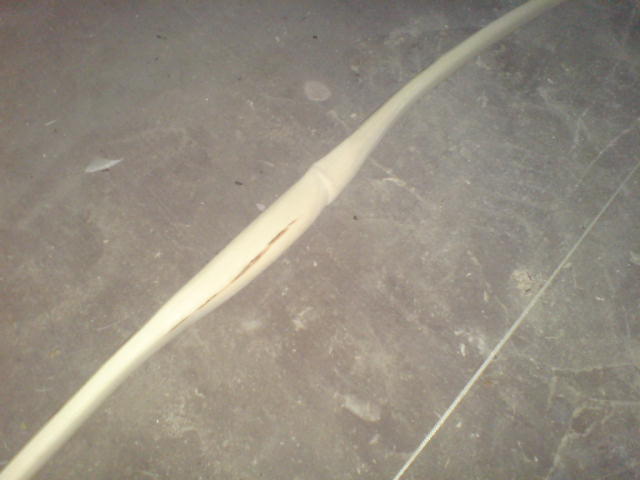

Noch welche...

Hi loxley,
ich finde dass er im griffnahen Drittel des unteren Wurfarms, zwar harmonisch aber zu viel biegt.
Nur, was willste bei 40lbs und 31" Auszug noch groß machen?
Auf 1,60 kürzen...Hasel für 31" Auszug?
Oder backing drauf, hier und da noch etwas Reflex reinbiegen...so viel Aufwand für nen Hasel?
Neee.
Ich würds so lassen und fettig.
Bzw die Standhöhe sieht mir auch etwas hoch aus.
Die würde ich ein wenig runtersetzen, besonders wenn der tiller nicht so 100% ist um set an der besagten Stelle möglichst gering zu halten.

Wie Rado schon schrieb, das sehe ich eigentlich auch so .
Wenn Du etwas ändern möchtest, würde ich folgendes machen:
Recurves reindämpfen , das erste drittel nach dem Griff toasten.
Eine Woche warten und dann mal sachte ausziehen.
aber nicht auf 31" sondern nur auf 28".
Die Standhöhe so auf 14cm setzten.
Das wird zwar zu 50% nichts werden , aber immerhin könnte es was werden und so oder so bringt es Erfahrung.

Hab ihn auf 38 runter. So denke ich ist tragbar. Na mal sehen.ist für nen bekannten der auf strohscheibe schiessen tut.

also ich lass ihn nun so.auf 30 msehr angenehm....für mich zu leicht aber süßer mainsreambogen...

Der Linke WA (letztes Bild) biegt sich so ca 10cm nach dem Griff zu stark. (meine ich)
Eventuell doch mal tempern (nur den Bereich)
