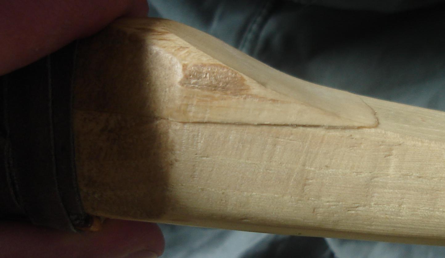

Nachdem ich noch kleine Korrekturen und das Finish vorgenommen habe, möchte ich jetzt meinen ersten Laminatbogen (ohne Stachrisse) präsentieren:
- Länge 67", jetzt 31#@28"
- pyramidale Wurfarme von 40mm auf 7mm
- im Schnitt 2,5mm Bambus / 5mm Ahorn / 2,5mm Weißdorn
- mit 5cm Perry verleimt, nach dem Tillern und Einschießen noch etwa 1,5cm vorhanden
- Griffstück aus Walnuss, Tips aus Horn

Re: Bambus/Ahorn/Weißdorn
Einfach nur schön!
Besonders elegant finde ich, dass du das Bauchlaminat über die Fades gezogen hast.
Wie macht sich denn der Weißdorn am Bauch und wie dick war der Stamm aus dem du die Leiste geschnitten hast?
Btw. kann es sein das du die Sehne nicht mittig ziehst? Könnte aber auch der Winkel sein...
Begeisterte Grüße, saic749
Klasse geworden, nix zu meckern, gratuliere!
(Hoffe allerdings, das Auszugbild täuscht, da sieht es FAST aus, als würde der untere WA stärker biegen??)
Ne, war ne Täuschung!
Alles perfekt!
Alles perfekt!
Auch sehr schön, die Kombination der Laminate gefällt mir sehr gut .
Tiller sieht gut aus und die Form des Bogens auch, weiter so !
Gruß acker
Gruß acker
Tolle Holzkombi und gutes Design! Der ist sicher sehr flott unterwegs. Und ganz nebenbei sieht er auch sehr gut aus!
Das Tillerbild sieht aber tatsächlich etwas eigenartig aus. Kann es sein daß Du den Bogen sehr schräg hältst daß das ganze perspektivisch verzerrt ist?
Georg
Georg
Sieht soweit sehr gut aus, aber
da muss ich dem Captain recht geben. Tut dem Bogen aber überhaupt keinen Abbruchcaptainplanet hat geschrieben: Das Tillerbild sieht aber tatsächlich etwas eigenartig aus. Kann es sein daß Du den Bogen sehr schräg hältst daß das ganze perspektivisch verzerrt ist?
LG Niels
Freut mich, dass er euch gefällt! Es kann leicht sein, dass die Perspektive etwas verzerrt ist, das Foto wurde die Böschung hinauf gemacht, darüberhinaus steht die Kamera nur auf einem Sockel (gleiches gilt für den Holunderboge
@saic749: Der erste Versuch mit Weißdorn und Bambusbacking bekam Stauchrisse (hatte 45#, möglicherweise schlecht getillert). Dieser hier hält nach etwa 500 Schuss.
Die Laminate aus Weißdorn hab ich aus einem Ast (etwa 7cm Durchmesser) geschnitten, da er unter der Rinde beim Trocknen Risse bekam (obwohl gespalten und gut gelagert) und deshalb kein Selfbow mehr möglich war.
Beste Grüße,
Andreas
Beste Grüße,
Andreas
