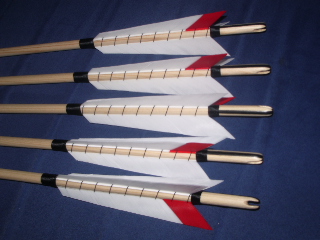

Re: Pfeilpräsentationsthread
Hallo erstmal
Bin neu hier im Forum und habe gerade eure Werke bestaunt.
Und dann gehts auch gleich los:
Hier mal ein Bild von meinen allerersten selbstgemachten Pfeilen.
Da ich im Bogenschießen und auch im Pfeilecresten und so noch neu bin, bin ich mal auf ein paar Reaktionen gespannt.
Tips, Anregungen etc sind gerne willkommen
Hi Schütze, willkommen hier bei FC.
Das, was man von deinen Pfeilen sehen kann, sieht schon mal ganz gut aus,
aber es wäre schön, wenn du noch mal etwas "bessere" Bilder davon einstellen könntest. ( Damit wir es einfacher haben deine Pfeile richtig zu bewundern
Gruß, moc
Gruß, moc
Also gut, dann zeig ich euch hier mal meine ersten Pfeile.
