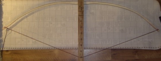

Als Holmegaardbögen bezeichnet man die beiden 8.000 Jahre alten Bögen aus dem Holmegaardmoor auf Seeland in Dänemark. Dort wurden in den 40er Jahren ein komplettes Exemplar von 154 cm Länge (Holmegaard 1 genannt) und ein fragmentierter Bogen von179 cm Länge geborgen (Holmegaard 2).
Das Material ist in beiden Fällen Ulme. Zu dieser Zeit kam Eibe hier nicht botanisch vor. Hergestellt wurden die Bogen aus graden Stämmchen von 6 cm bis 8 cm Durchmesser, die der Länge nach mittig gespalten wurden( das ergibt 2 Bögen).
Die Bogenlänge im Verhältnis zum Schützen hat im weiteren Sinn eine Überlänge, die Material schont und die keine großen Wurfarmbewegungen machen muß.

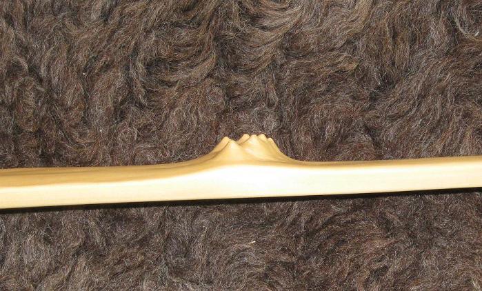

Der Wurfarm ist im Querschnitt fast ein Halbkreis. Die Kante zwischen Bogenbauch und Rücken ist scharf, die Enden spitz zulaufend und als Sehnenauflage sind turbanartig Pflanzenfasern umwickelt, welche mit Harz getänkt sind. Der Griff ist nahezu quadratisch und hat recht starke Kanten. Die sogenannte Schulter, also die Verdünnung im oberen Drittel, die bei Nachbauten gern ausgeprägt gebaut ist, ist in Wirklichkeit fast nicht zu sehen. Auch wieder so ein Nachbau-märchen.Das zweite Märchen ist, das das letzte Drittel des Wurfarmes steif sei. Im gleichen Atemzug wird sich über schlechte Wurfleistung beschwert.
Im Original biegen sich die Wurfarme durchgehend, bis auf die letzten 10 cm vorm Ende.
Der Bogen ist ein schneller Jagdbogen und hat eine Wurfkraft von 45-55 Lbs. Er kann es heute noch mit modernen Jagdbögen aufnehmen.
