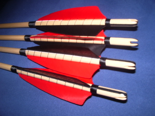

Ich mag zwar eigentlich kein Fußball und interessiere mich nicht sehr fuer die Wm die grade läuft aber ein Fußballverrueckter Freund von mit wollte ein Paar Pfeile. Aber ich finds sie auch schön. ein bisschen national stolz darf doch sein Hier das ergebnis:
Daten: - Spine 30#
- Länge 28"
- Gewicht: 22.8g
Zur bearbeitung: Zuerst haben die Schäfte 2 Tage in einem Tauchrohr voll mit Leinölfirnis verbracht. Das wurde danach abgerieben und nach dem trocken leicht angeschliffen. Dann kam eine schicht lack (klarlack ,Matt) drauf. Federn wurden mit uhu hart und von hand aufgeklebt danach auch von hand gewickelt. die Nocken wurden ebenfalls mit Uhu hart geklebt. die Spitzen habe ich mit fluessigem blei gefuellt um die pfeile auf ein exaktes gewicht zu bringen. danach wurden sie mit heißkleber am schaft befestigt.
Ich hoffe sie gefallen euch ein Feedback wäre schön.

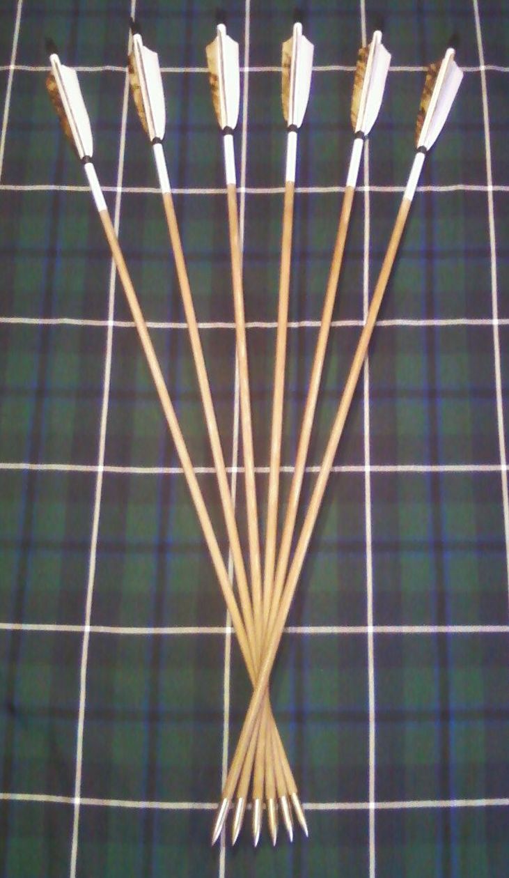

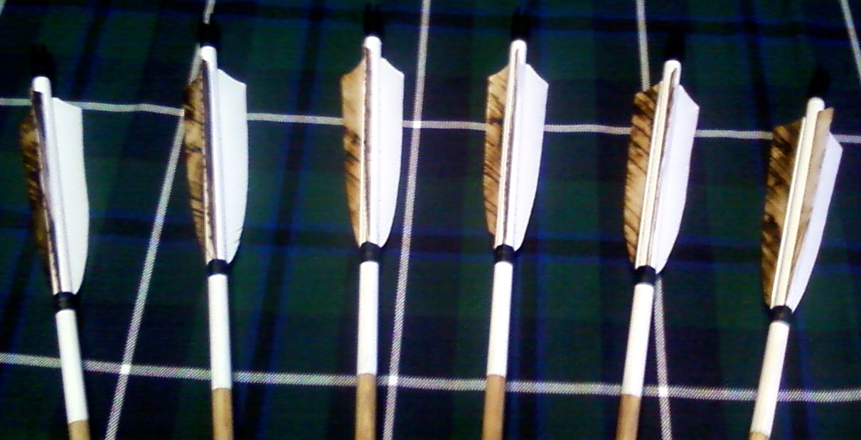

Das hier ist mein erster satz selbst gebauter Pfeile.
Die Schäfte sind aus Kiefer mit einem Spine von 45# vorn Eiche mittel gebeizt und die hinteren 20cm mit wissem Acryllack versehen.Die Arizona Nocks sind Heissgeklebt. Die Spitzen sind von TopHat aus Messing und wigen 100Grain.
zum kleben der Federn habe ich Sekundenkleber in Gelforn benuzt und mit Nähgarn gewickelt ohne Versigelung.
Ich hab sie für Meinen 30# Recurve gebaut da ich 32" auszihe sollte das denke ich passen. Sie wigen übrigens ca. 34g
Na ja sind zwar im moment nur schön Wetter Pfeile weil vorn nur gebeizt aber ich hoffe dass ich die nich gleich alle verstecke oder zersemmel. Muss demnächst mal ins Männerparadis Öl oder Wachs besorgen.
Ps die Kamera is leider nur nen Handy hab nix anderes aber ich schau mal nach ob es das auch kann.
Die Pfeile durften gestern mal probe fliegen über 10m. Dabei is eine Nocke und eine Spitze auf der Strecke geblieben. Bei der Nocke hette ich zu wenig Klebstoff genommen und die Spitze hab ich warscheinlich überdreht das Gewinde im Holz war nur noch Sägemehl .
Die Wicklungen wollte ich absichtlich mal so lasssen damit ich sehe wie gut sowas hält. Der Klarlack oder Nagellack sind aber gute Tips, Danke. Mit Leim wird das ja eher grau und Sekundenkleber is ja nich gerade billig.
