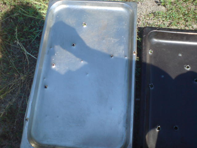

Hab den ganzem vormittag auf 1mm kuchenblech geschossen. Mit 1en pfeil. Film und so aufgenommen. Beim ansehen dann das... Kein trick....

So zum ergebnis. Ein blech oder stahlblech war 1mm dick . Das andere 0,8 mm dick. Beide wurden hintereinander aufgestellt. Luft  zwischen. Der pfeil wurde mit meinem ulmenbogen mit reparatur und so 65 pfund abgeschossen. Können auch mehr sein....mu0 ich nach all dem ärger messen. Also durchschnitt.. Der pfeil ist inschnellbauuweise zum einmaligem gebrauch entstanden. Wie bereits beschrieben. Er durchschlug immer das vorne stehende  stück und setzte dem hinteren arg zu. Zweimal durchschlug er beide. Die spitze ist nicht aufgeleimt. Der spinewert des pfeiles....frag den bogengott. Und wenn mir noch einer sagt ich schieß auf alu .....den stell ich in ne neue rüstung seiner wahl vor mir auf und beweise ihm das ottonormalverbraucher sehr wohl mit einem anständigen bogen durch seine blechkorsage kommt.....thema erarbeitet,getestet und erledigt....der mythos stimmt.ende.

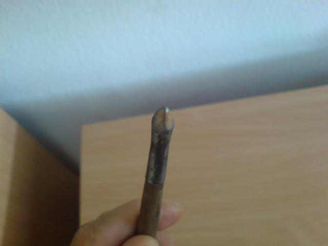

So der pfeil. Ungefähr 40 mal benutzt.

hier die ziele.......
