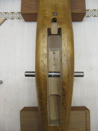

Re: Umbau meiner 200 Kp - Armbrust von 1 achs auf 4 achs- Schloß
Das war vielleicht ein Genage!(kommt von Nager,ausnagen !)
Mit dem Drehbanksupport (Bj.1.Weltkrieg)auf einer windigen Ständerbohrmaschine Eiche
auszufräsen geht - aber nicht gut .
In eine Stahlnuss eine neue Rast fräsen geht fast nicht - da ist die Bohrspindel zu labil.
Das nachträgliche Ausschleifen mit einem runden Schleifköpfchen ging dann gerade noch aber da fehlt wieder
die Drehzahl.
Ehrlich - ich bin froh, daß das Schloß jetzt sitzt und die Säule noch ok ist .
die Drehzahl.

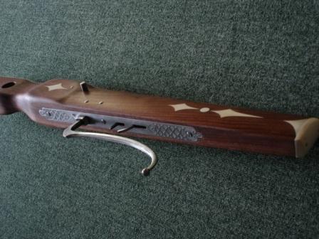

@baschdler
Ja,ohne Führung keine Chance.
Was für große und tiefere Aussparungen gut geht, ist das
Ausbohren mit einem Holzbohrer wobei die Bohrungen ca 30 %
ineinander gehen können.(Tiefenanschlag)
Das geht ohne viel Risiko -der Kern lässt sich mit dem Stechbeitel
herausstemmen.
Nur ist dann eben noch die Einpassarbeit mit dem Stechbeitel notwendig
was bei Eiche nicht sehr gut - bei Nußbaum besser geht.
In meinem Fall möchte ich das Schloßblech dicht einpassen um einen
Absatz zu sparen welcher der Außenkontur in 3 Dimensionen
folgen müsste -was mit meinen Mitteln einfach nicht geht.
Bei meiner 2. Armbrust wo das Schloßblech wegen der geraden
Außenkontur nur in 2 Dimensionen eingepasst werden mußte,
konnte ich fräsen. (siehe Bild)
Gruß Werner

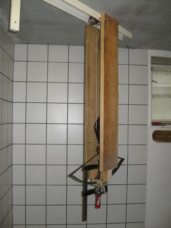

Heute war Belastungstest für das 4 - Achs-Schloß !
Ich war zunächst etwas skeptisch,ob durch die Schwächung der Säule
a)der Bolzen für den Geißfuß und
b)die Verankerung des Schloßes
der Belastung von 200 Kp standhält.
Es klappt wunderbar,nur der 60 gramm-Bolzen hat auf die geringe Distanz
die Scheibe an die Keller-Mauer geheftet.
Das auslösen des Schußes geht jetzt mit dem kleinen Finger wo vorher ein kräftiger
Griff mit der Hand nötig war.
Es ist jetzt noch das Schloßblech einzupassen und der Schutzbügel anzufertigen.
Die Vorteile einer Bogen Keilverankerung ,womit die Bogengruppe in < 1 min demontiert
und ebenso schnell wieder montiert werden ,kann möchte ich hier nochmal
erwähnen.(siehe Bild)
Gruß Th
heute habe ich mit einigem Zusatz - Aufwand nochmal nachgemessen
wieviel das Schloß bei Verwendung der etwas kürzeren 80-Strang Dacronsehne
auszuhalten hat.
Es sind 230 Kp .
Wenn ich diese Armbrust mit dem Geißfuß gespannt habe und sie
dann in der Hand halte ,hab ich immer das Gefühl eine entsicherte Granate
zu halten !
Gruß Th

- klaus1962
- Beiträge: 2278
- Hat Dank erhalten: 5 Mal
Für so einen Test erweist sich jetzt auch die Keilverankerung als sehr praktisch,
damit man die Säule nicht mit in die Prüfvorrichtung einspannen muß.
230kp sind schon ziemlich heftig.

Ich hab den ganzen Threat durchsucht aber nur die Vorrichtung allein-
also nicht im Einsatz gefunden.
Die Spannvorr.im Einsatz wäre interessant !
Wieviel Schuß pro Minute schaffst Du mit dem Ding ?
Gruß Werner

Tut mir leid, der zweite Link ist nicht so auffällig in dem Threat.
Ich hab ihn hier nochmal klick hier.
Da sind zwar auch nur Fotos aber im Einsatz.
Aber hier gibts ein Video von der Anwendung http://www.excaliburcrossbow.com
geht dort bei Support auf Instructional videos
Das Ding heißt dort Excalibur Rope Cocker
Wieviel Schüsse/Minute weiß ich nicht, ich hab noch nie darauf geachtet. Aber es geht ungefähr gleichschnell wie mit dem Geißfuß.
(Von mir selber habe ich momentan weder Foto noch Video zu Hand)

Ich habe die Umlenkrolle geahnt aber nicht gesehen.
Es kämen bei mir also > 50 Kp auf jeden Arm - das würde ich nicht schaffen.
Ich verstehe Deine Abneigung gegen den Geißfuß hinsichtlich des Transportproblems
nicht jedoch bezüglich der Handhabung.
Gruß Werner
Gruß Werner

Ich möchte nicht, daß das falsch verstanden wird. Ich habe keine grundsätzliche Abneigung gegen Geißfuß.
Es geht wirklich nur um's herumtragen.
Für Deine 230kp AB ist dieses System natürlich nicht geeignet. Das hab ich ja oben schon erwähnt.
Ich könnte auch nicht 2 x 50kp ziehen, zumindest nicht öfter hintereinander.
Aber bei einer 100 - 150 kp AB funktionierts ohne große Anstrengung.
Vielleicht baust Du ja einmal eine leichtere AB
dann wär's einen Versuch wert.
Die Bauzeit für meine Spannhilfe (Haken aus Alu, Umlenkrollen aus Messing gedreht und gedrechselte Nußholzgriffe) lag bei einem Vormittag (ca. 5Std).
Falls Du trotzdem noch Interesse hast, kann ich ja mal ein Foto von meinem Nachbau machen und hier reinstellen. Geht aber erst in gut einer Woche, weil ich morgen in Urlaub fahre.
