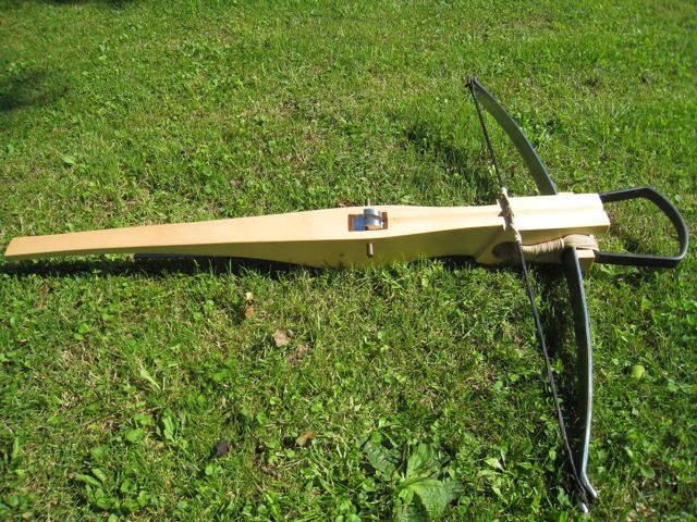

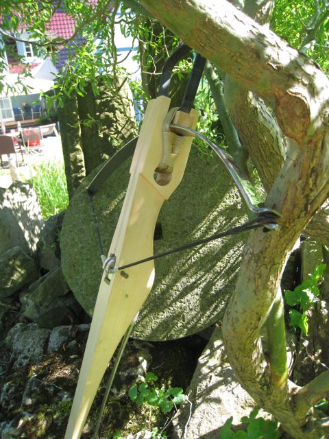

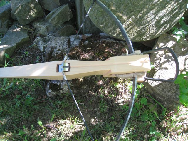

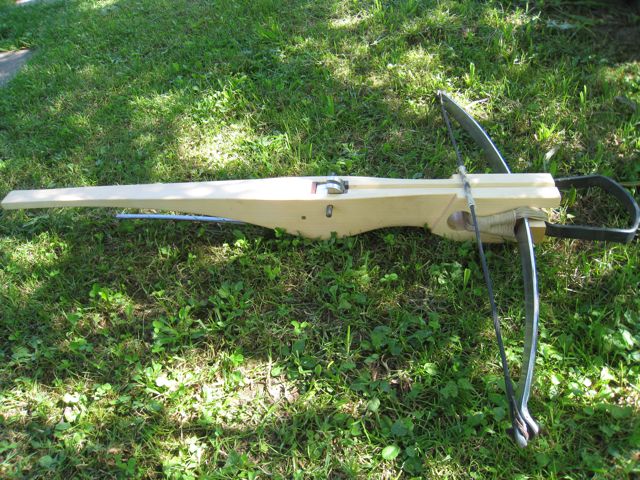

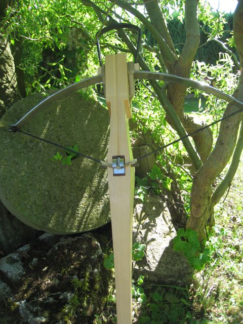

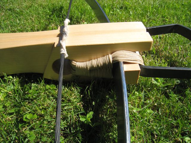

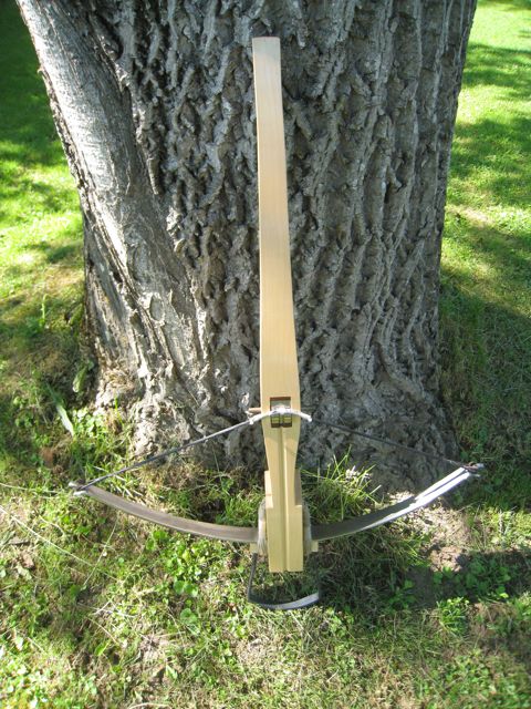

So, jetzt komm ich endlich mal dazu einen Post über meine (zweite) Armbrust zu schreiben. Die Armbrust ist bestimmt schon seit einem Monat fertig, aber bisher kam ich nicht dazu euch das Ergebnis zu zeigen
Nach einigen Startschwierigkeiten mit der Materialbeschaffung und den unzureichenden Informationen im Internet habe ich es dann doch geschafft. Den Stahlbogen (50Kg Zuggewicht), die Nuss aus Stahl, den Abzugsbügel und den Steigbügel hab ich mir von Jos besorgt, er war so nett und hat mir alle nötigen Metallteile gefertigt, sodass ich "nur noch" alles andere machen musste.
Wie schon erwähnt, besitze ich keinerlei Metallverarbeitungsfertigkeiten, trotzdem wollte ich mir unbedingt eine Armbrust bauen, von der ich behaupten kann, dass ich sie weitgehend selbstgemacht habe. Deshalb hab ich mich zuerst im Internet umgeschaut und bin da auf diese Seite gestoßen: http://www.alcheminc.com/crossbow.html. Da das aber eine ausländische Seite war, war ich skeptisch und hab mich zuerst noch weiter umgeschaut. Zum Glück bin ich dann auf dieses Forum gestoßen, da bin ich dann nach etlichen Anläufen (und nach "freundlichen" Anmerkungen ich solle doch die Suchfunktion benutzen) an Jos weitergeleitet worden.
Ich glaube, ich kann mit Stolz behaupten, dass diese Armbrust ein Meisterstück geworden ist
Mein Defizit in der Metallverarbeitung kann ich glücklicherweise mit Holzverarbeitung ausgleichen. Und das sind die Bilder dieser schönen Armbrust:
//seht ihr weiter unten, in den darauffolgenden Posts

Für die Einbindung könnt ihr auch für die erste Armbrust dicken Bindfaden aus Naturfasern verwenden (keine Paketschnur aus Plastik!). Schaut euch dazu die Bauanleitung von Jos unter http://www.armbruststand.de/ an. Diese Einbindung wird dann mit Bienenwachs getränkt.
