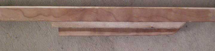

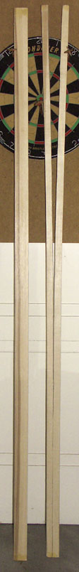

Denn jetzt, da die gröbste Hitze vorüber ist, habe ich mit einem Kirsch/Hickory-Projekt angefangen, das bis jetzt sehr zufrieden stellend verlaufen ist. Das bedeutet, ich habe einen Rohling aus American Blackcherry mit stehenden Jahresringen, die recht geraden dem Bogen folgen und einem 3mm Hickorybacking fertiggestellt. Im Griffbereich ist er schichtweise mit Ahorn und Kirsche verstärkt und an den Tips mooreichebeklebt, vom Design her ist er semipyramidal verjüngend (semipyramidal nenne ich das mal, weil er sich von Griffbereich bis knapp über Wurfarmmitte weniger, dann stärker verjüngt).
Angestrebt sind 40 pfund auf 28 inch Auszug und der Griff sollte gerne steif bleiben.
Dies die Maße des Rohlings:
Länge: 172cm
Griffbereich: 32 x 46 mm
Fades: 31 x 23 mm
43cm von Fades in Richtung Enden : 25 x 23 mm
Tips : 16 x 17 mm
Unten ein paar Fotos.
Dies meine Fragen:
1 Um Set zu vermeiden (Das Holz ist bis auf den Hickory über 15 Jahre gelagert und die letzten 7 davon in kühlem Wohnungszimmer – trocken isses garantiert), wie sollte man ( in diesem Falle ich) am besten vorgehen?
2 Wie sieht es mit dem „Bauchdesign“ aus, wird die Kirsche drucküberlastet wenn ich einen „D“ Querschnitt anstrebe, oder hält sie das gut aus (sooo dick ist der Hickory ja auch nicht).
3 Oder sollte ich besser Flachbognern, weil ich durchs Runden zuviel Material verliere?
4 Die Kirsche übrigens ist Wimmerwüchsig, hat also eine geriegelte Zeichnung, wenn der Bogen was wird und alles schön fein verschliffen ist, wird er perlmuttartig schimmern in der Sonne. So erträume ich es mir auf jeden Fall. Hat schon mal jemand hier mit Geriegeltem Holz gearbeitet? Weil eigentlich verlaufen die Fasern in diesem Holz wie Kraut und Rüben (seltsamerweise aber unabhängig von den Jahresringen, oder sozusagen innerhalb der Jahresringe)

für das von dir angestrebte zuggewicht hätte vermutlich 1/3 der kirsche gereicht

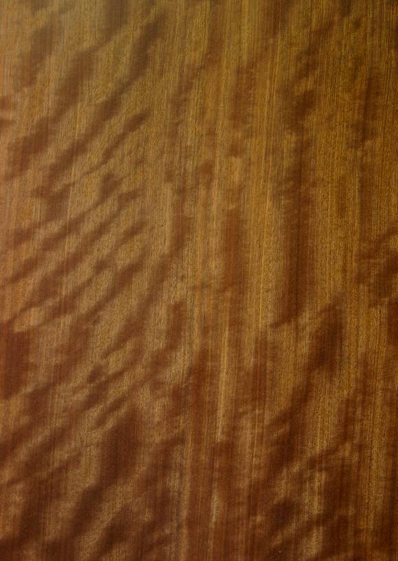

Wimmerwuchs: siehe Bild (perlmuttartiger Schimmer
Ja, tatsächlich biegt sich bisher noch wenig. Dass ich noch Holz zum wegnehmen habe, höre ich gern...
edit: hmmm, n Bild wär jetzt nicht schlecht - schnell noch angefügt.. drauf sieht man so einen "Riegel" Effekt

Ein D-Profil ist keine so gute Idee, Kirsche reagiert da am Bauch schnell mal beleidigt. Laß´ ihn schön flach!

1. Ja, Kirsche immer flach.

... ja aber ohne Erfolg. Es war Hickory und ist vom Rücken her aufgerissen. Andere die Holz aus der selben Bohle hatten haben leider die gleiche Erfahrung machen müssen.Saldruir hat geschrieben: Hat schon mal jemand hier mit Geriegeltem Holz gearbeitet? Weil eigentlich verlaufen die Fasern in diesem Holz wie Kraut und Rüben (seltsamerweise aber unabhängig von den Jahresringen, oder sozusagen innerhalb der Jahresringe)
Von daher ist es auf jeden Fall eine gute Idee das wimmerwüchsige Holz mit einem guten zugfesten Backing zu verarbeiten.

Wimmerwüchsiges Holz hat die Holzfasern in Wuchsrichtung wellig angeordnet. Die Wellenläge ist im Zentimeterbereich. Gewellte Holzfasern mit Wellenlänge von weniger als einem Zentimeter werden mit geriegelt (in der Regel bei Ahorn) bezeichnet.

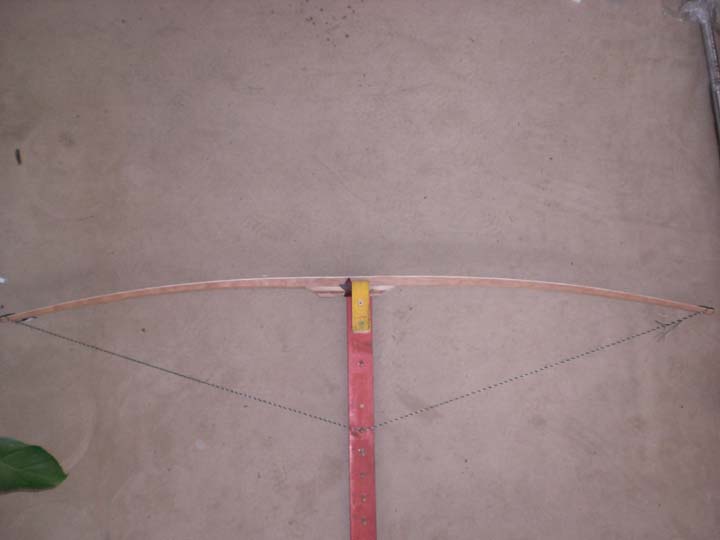

Hilfsaugen zum Tillern erwünscht
Bevor ich anfange den Tiller vor lauter Krümmung nicht mehr zu sehen oder gar in die Bruchecke zu schaben, zeige ich doch mal lieber ein paar Bilder her mit der Bitte eure Profiaugen zu einem Urteil kommen zu lassen.
Beim 16 inch Auszug muss ich 34 Pfund ziehen. Und ein Set von ca einem Zentimeter habe ich auch schon drinne. (Wie kann ich mehr Set verhindern????)
Über Anregungen, Warnungen oder ein einfaches "Gut, weiter so, achte doch verstärkt auf...." und dergleichen freue ich mich!!!

Die Kirsche ist geflammt
Prinzipiel gibt es geriegelt(Ahorn /Nuß....), gemuschelt (Acer.... ) ,geflammt (Kirsch/Mahagoni /Eukalyptus...), gespiegelt(Eiche) diese Muster enstehen durch die Lage und Ausprägung der Markstrahlen . Je nach dem wie das Brett aufgeschnitten wird entstehen dann dies schönen LichtReflexe .
Ganz extreme sind Mutenje ,Makore und Lacewood

Set kann man nicht verhindern. Der gehört einfach dazu.
Man kann ihn aber minimieren bzw. auf Stellen verlagern, an denen er nicht schlimm ist.
Oder anders: Je näher Set am Griff ist, desto besch****er. Denn dadurch wird ja der gesamte Arm "krumm" und nicht nur ein kleiner Teil am Ende.
Daher sollte die Biegung nach außen hin zunehmen, während griffnah nur wenig Beigung stattfindet.
Zum Tillerbild kann ich noch nicht sooo viel sagen.
Aber der linke Arm sieht etwas harmonischer aus (wobei das auch eine Täuschung durch den Winkel der Aufnahme sein kann)

Wie Squid schon schrieb, bei dem Auszug kann man noch nicht viel sagen, aber mir scheint es so als wenn die äußeren drittel der WA noch eine Idee zu steif währen.
Er ist ja mal gerade bei Standhöhe angekommen, jetzt schon mal die Sehne kürzen, so das er 2" Zoll Standhöhe schon mit der Tillersehne hat, sonst gibt es später Überraschungen.
Wenn er jetzt mit langer Sehne noch 34#@16" hat dann bist Du bei Standhöhe und 28" Auszug noch bei über 50#.

Den Bauch mit der Kirsche auf jeden fall flach. Prüfe auch noch einmal, ob die Kirsche vom vielen trockenen Lagern im Wohnzimmer nicht zu trocken ist. 12 Prozent Feuchte wären schon gut. Es besteht die Gefahr, dass die Kirsche spröde ist und bricht. Nun klebt ja schon alles zusammen. Sollte die Kirsche zu trocken sein, dann hast Du ein Problem.
Hickory saugt Wasser wie ein Schwamm. Nur die Kirsche seperat nachfeuchten geht dann nicht mehr. Einfach mal die Restfeuchte von beidem messen und langsam tillern. Nachts im Schuppen lagern, wo die Luft zirkuliert und ein wenig Feuchtigkeit vorhanden ist, aber nicht zuviel. Ich vermute, dass Du bei dem Teil viel viel Geduld brauchst, aber dann wirds ein Traum. Wünsche Dir Erfolg !!

Jupp, Sehne kürzen steht auf dem Programm. Mache ich einen Fehler, wenn ich die Tillersehne gleich auf Standhöhenmaß ( ~ 8% der Bogenlänge) bringe?
Und dann werd ich mal aufpassen, dass der Set an den Enden hervorkommt, sprich, die Dinger sich noch mehr biegen. Ich bin ja immer noch erstaunt, wie schmal so ein Bogen an den Enden sein soll, kann, darf.
