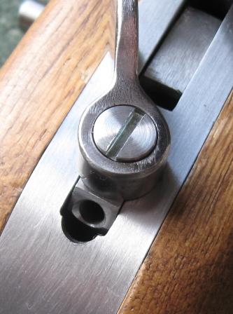

Schloßblech und Schutzbügel
Beitrag von Theudebald2 »
Das Schloßblech und der Schutzbügel sind eingepasst.
Der Schutzbügel wird noch um ein einschraubbares Drehteil
nach hinten verlängert.
Am vorderen Abschluß des Schloßblechs muß noch die häßliche
Buchse vom vorigen Bauzustand irgendwie überdeckt werden.
Unter dem Vorreiber sitzt die Bohrung durch welche mit dem Stechstift
der Kegel mit dem Krummstück zur Rastung gebracht wird.
Viele Teile sind noch ziemlich roh und werden am Schluß auf ein
entspechendes Finish gebracht.
Es sind mittlerweile über 100 Stunden vergangen aber ein Abschluß
ist in Sicht.
Es macht Spaß weil jeder Arbeitsgang verschieden ist - eine Wiederholung
gibt es nicht.
Theudebald2
Beiträge: 446
Registriert: 28.02.2010, 18:49
Sicherung
Die Sicherung mit dem Vorreiber war bereits vor
400 Jahren Bestandteil eines Armbrustschlosses.
Ich wollte den  Vorreiber nicht im Holz verankern ,sondern auf dem Schloss selbst um
die Säule nicht weiter zu schwächen - deshalb ist er um 90°verdreht angeordnet.
Gruß Theudebald

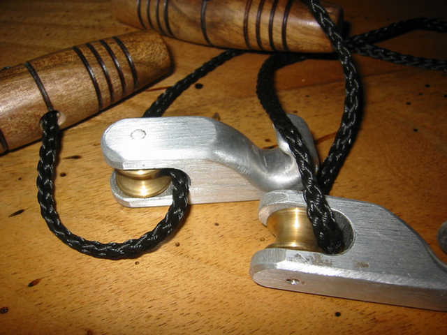

Hallo Werner
Wie oben versprochen, darf ich Dir noch meinen Nachbau von meinem AB-Spanner zeigen.
Bogenede
Re: Umbau meiner 200 Kp - Armbrust von 1 achs auf 4 achs- Schloß
Beitrag von Bogenede »
Gute Arbeit
Grosses Lob

@Klaus
eine ganz tolle Idee,und eine sauber gearbeitete Armbrust wie man ja auch an dem Bild mit dem geätzten Seitenbeschlag aus Messing sieht (siehe Messerbereich).
Zeigst Du mir noch Deinen Nussbrunnen ?
Gruß Werner

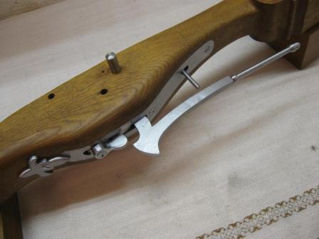

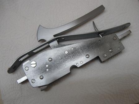

Das fertige Schlößchen wiegt 980 g,lässt sich in 2 min komplett zerlegen und durch die Verstiftung ebenso schnell
wieder montieren .Es ist in 2 min eingebaut.
In original historischen Armbrusten war das Schloß (soweit mein Kenntnisstand)keine separat herausnehmbare
Gruppe sondern die Achsen waren im Holz gelagert.
Die Konstruktion war wohl hinsichtlich der Toleranzen unproblematisch-bei geringem Verzug des Holzes hat das dann noch
funktioniert.
Dank der "Interessengemeinschaft historische Armbrust"bin ich an die Prinzipskizze von 1599 gekommen.
Das Schloß habe ich speziell für meine 230 Kp Armbrust mit Google Scetchup konstruiert und angefertigt.
Gruß Theudebald

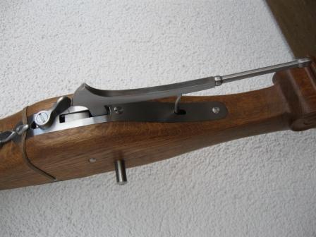

Die Aktion ist fast abgeschlossen !
Vielleicht noch eine Zwirnwicklung vor dem Knopf des Sicherungsbügels ?
Gruß Theudebald
nachträglicher Einbau des Fadens , die westeuropäische Armbrust hatte aber keinen Faden
einbaubereit
einbaubereit
Ansicht von oben
Ansicht von oben
