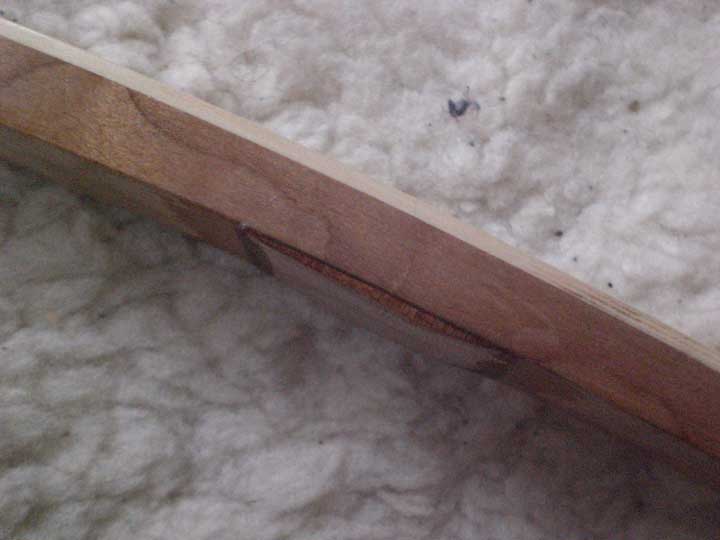

Hallo liebe Gemeinde,
anstelle einer "habe fertich"-Meldung, kann ich euch über erste Erfahrungen mit dem Wimmerwuchs berichten.
Denn, als ich soweit war ein paar Pfeile zu schiessen, musste ich schon nach Dreien feststellen, dass es zu einem Stauchschaden gekommen war.
Ich denke mal ("denken", weil mir Vergleichserfahrungen fehlen), dass es kein Knickschaden war, sondern ein Phänomen des Wimmerwuchses. Beim Wimmerwuchs verlaufen die Fasern ja wellig im Holz. Denkt euch einfach zwei Geraden (ist dann der WA in der Seitenansicht) mit einer Wellenlinie dazwischen (was dann der Faserverlauf wäre). Wenn ich den Bogen nun ausziehe werden die Wellenberge, die die Fasern in Richtung Tip auf die Oberfläche zu führen zusammengedrückt und beim Lockerlassen hatte sich ein besonders steiler "Wellenberg" nicht mehr komplett zurückgezogen und es blieben aufgestellte Fasern.
Wie ich beim Seitenblick feststellen konnte ist die "Wimmerung" an dieser Stelle so stark, dass die Fasern fast senkrecht zum Bogenbauch standen.
Wie dem auch sei, ich habe einen Flicken aus Kirsche drauf epoxiert, wegen der Optik (und auch der Statik) habe ich dasgleiche auch beim anderen WA veranstaltet. Tiller noch ein wenig angeglichen und so sieht es aus bisher.
Die Holzflicken wollt ich dann wohl noch mit schwarzem Zwirn unwickeln, so dass da kein Flicken abspringen kann, was meint ihr, sinnvoll?
Gibst noch Tillerkritiken, Verbesserungsvorschläge, Anregungen?
Ich für meinen Teil werd es heute, so das Wetter mitspielt, zu vermehrten Pfeilflügen kommen lassen.
Wünscht mir Glück gegen Bruch!
Oh, und wie ich gerade lese kann man dem Herrn Corbeau gratulieren.
Herzlichst!! Alles Gute unbekannterweise!
LG Salle
P.S.: Rechte Seite ist der obere WA!
edit: Bilderchen nun auch im Desktopformat
