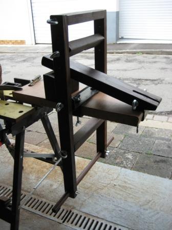

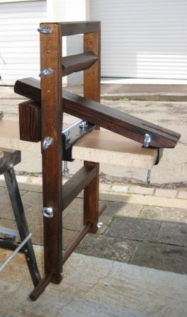

Da Ziehbänke zu einem Bogenbauseminar immer schlecht zu transportieren sind und Biertischbänke oder Baudielen fast überall vorhanden sind habe ich ein Multischnitzhund gebaut.
Die Klemmteile sind aus U-, Flach- und Winkeleisen, Gewindestäbe M 8 und Ringmuttern zum anziehen.
Als Holz verwendete ich Rumfortholz ( das ist Holz das rumliegt und fort muss ).
Auseinandergebaut passt das Teil in eine Rolle D = 20 cm, L = 75 cm.
Bilder werden morgen nachgeliefert wenn die Beize und der Lack trocken sind.

So, der Lack ist trocken und das Teil funktioniert.
Hier sind die Bilder
Frohes Schaffen beim Nachbau
Re: Multi-Schnitzhund / Ziehbank für Biertischbänke oder Baudielen
Gute Idee und toll umgesetzt.
Nur bei der Beize hätte ich meine Bedenken das man sich damit ungewollt einen Bogen verfärbt, denn der Stave rutscht ja auch mal durch und dann gibt es braunen Abrieb
Bogenede
Das passiert nicht !!
Über der Beize wurde 2 x wasserlöslicher Parkettklack gestrichen und der ist s..hart.

Wegen der Menge der Anfragen werde ich die Bilder, die ich gemacht habe, bemassen und wegen der Grösse der Bilder in einem Picasa Album einstellen.
Dauert aber noch zwei / drei Tage
Es wurde gefragt ob ich auch für Andere bauen würde.
Ich habe eventuell die Möglichkeit in einer Behindertenwerkstatt die Teile bauen zu lassen, aber das wäre mit Kosten verbunden. Ich mache mal ne Anfrage was das kosten würde.
Gruss
JJ
Gruss
JJ
