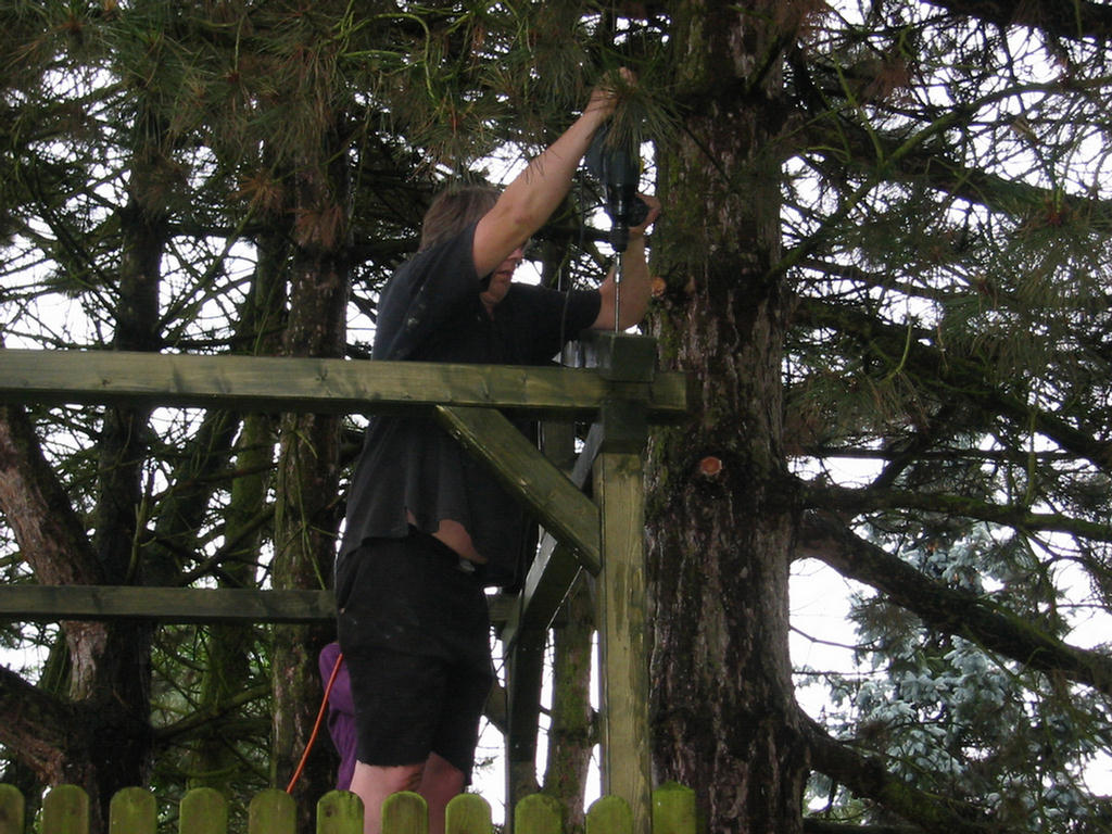

Wenn man gerade mal Werkzeuge nicht kauft, kann man sich auch selbst welche bauen und die Sammlung erweitern.
zB für's Nageln mit dem Bohrhammer
Leider ist mein Beitrag, den ich genau in der Umstellungsphase auf die neue Software geschrieben habe, nicht ins neue FC mitgegangen.
Aber da Acker in einer PM gemeint hat, daß dieses kleine Werkzeug, auch wenn es nicht FC-spezifisch ist, vielleicht mehrere als nur die Werkzeugfreaks interessieren würde, möchte ich es euch nicht vorenthalten.
Wie schon in einem anderen Post erwähnt, habe ich meiner Tochter heuer zum Geburtstag den Umbau Ihres Baumhaues geschenkt.
Dabei hatte ich einige großkalibrige Nägel (150er und 200er) teilweise in unmöglichen Situationen (zB. von unten nach oben) einzuschlagen.
Leider habe ich dafür überhaupt kein Talent (ich hau ständig daneben) und es ist ziemlich anstregend mit einem 2kg Hammer in luftiger Höhe zu hantieren.
Nach kurzem Grübeln kam mir dann die Idee, "...wenn ein Bohrhammer Beton und Stein zertrümmern kann, müßte er doch auch Nägel ins Holz treiben können".
Der Bau war nachträglich betrachtet ziemlich einfach:
- ein alter Steinbohrer 12mm
- ein passendes Rohr (innen 12mm),
es muß kein solches Drehteil wie auf dem Foto sein, das habe ich erst später dazu gebaut
- eine passende Spiralfeder, diese stammt aus einem Zahnpasta-Spender (von Teramed)
- eine Beilagscheibe M10
- ein Gummi-O-Ring der das Ganze locker zusammenhält.
Jedenfalls schlag ich damit jetzt einen 200er Nagel in ca. 10 sec in jeden Fichten-Balken.
... in jeder Richtung und ohne Anstrengung ...
Tip:
Am besten gehts, wenn sich beim Bohrhammer die Rotation abschalten läßt (also nur auf Meisseln).
Hier im Einsatz
