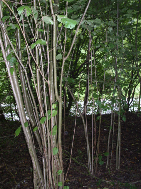

Bambuspfeile habe ich nun einige gebaut, mit dem Bau von "primitiv" Pfeilen aus Schößlingen soll es nun weitergehen.
Im saplingtunier 2 habe schon ein wenig in die Richtung geschnuppert , ein wenig Grundkenntnisse angelesen sowie erprobt , getestet und Pfeile aus eigener Gartenernte gebaut.
Dieses Wissen möchte ich nun vertiefen .

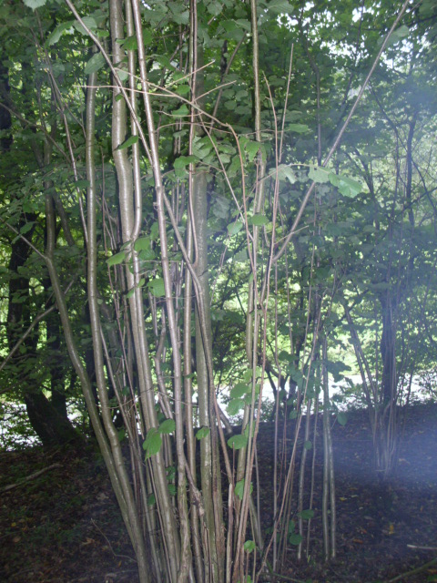

Im Groß habe ich Hasel geerntet und etwas Hartriegel . ( Im Winter wäre es die bessere Zeit gewesen , ist klar )
Hasel bietet sich für mich gradezu an, es wächst bei uns an jeder Ecke , da muß man nicht lange suchen .
Gruß acker
Ein Pfeilschaft Feuerwerk

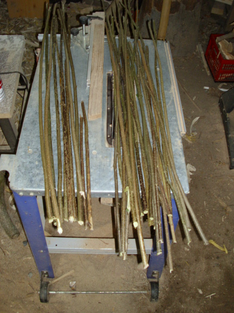

Einen Teil habe ich schon fertig endrindet , das geht frisch sehr fix, nur 3 Stecken waren noch sehr nass unter der Rinde .
Auf Lager liegt zur Zeit:
Rose , Eberesche ,Hasel, gemeiner Schneeball , Pfeifenstrauch , Schlehe , Pflaume X, Hartriegel , Faulbaum und anderes wie zb Forsythie
Um meine Produktionsgeschwindigkeit zu erhöhen habe ich mir einen 3 Fach Befiederer gebaut , nix tolles , halt funktional aus Holzresten , die Klammern habe ich mal um 2er Pack für ein paar Cent im KIK gekauft .
Bei weitem nicht so schön wie der kooperative klasse Befiederer von Klaus und Walta :-[
Gruß acker
