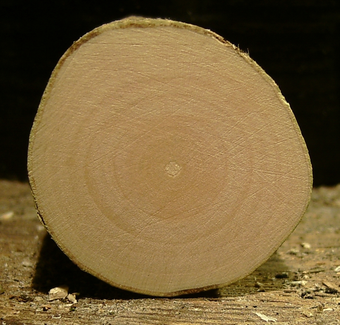

Lustiges Zeug, das Holz ist knallgelb. Gelber als Osage würde ich meinen. Wozu es gut ist, weiß ich nicht. Die Früchte sollen sehr gesund sein. So schmecken sie auch.
Georg
Nennt sich Berberitze.acker hat geschrieben:...rechts ein unbekanntes Zeug mit fiesen Stacheln oder Dornen
Georg

Ich hab als Kind immer die BLÄTTER gekaut! Sind richtig sauer!captainplanet hat geschrieben: Nennt sich Berberitze.
Die gelbe Farbe der Berberitze hält sich leider nicht; ich weiß nicht, ob UV-Licht oder Sauerstoff Schuld sind, aber jedenfalls verblasst sie recht schnell...
