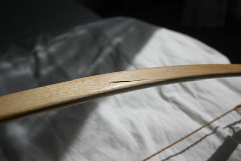

An meinem selbstgebauten Hickory ELB ( 2m lang, ca. 30 Lbs) hat sich ein Riss auf der Rückenseite gebildet. Ungefähr in der Mitte des unteren Wurfarmes, und jedesmal wenn ich ziehe knackt es leise...
Lohnt es sich da noch was zu machen oder ist das Risiko das der Stock bricht zu hoch?

ist das ein Längsriss oder hat sich ein Span abgehoben?
Wenn Ersteres kann man das ignorieren so lange der Riss im Wurfarm bleibt und nicht zum Rand aus läuft.
Oder mit einer Wicklung sichern. Bei einem Riss in Wurfarmmitte vieleicht in Erwägung zu ziehen. Die Spannungen sind da am höchsten.
Ein sich abhebender Span ist schon schlimmer, kann aber manchmal auch wieder geklebt und per Wicklung gesichert werden. Lässt sich so pauschal nicht sagen.
Oder wieder ankleben und ein backing anbringen...
Könntest Du ein paar Photos machen?

Es ist ein Span, kein Längsriss, geht auch ziemlich tief ins Holz. :-\

Hm, ganz ehrlich: Dat schaut nicht gut aus.
Wenn er Dir die Arbeit wert ist würde ich versuchen angewärmtes Epoxi in den Riss laufen zu lassen, Nocken abnehmen und ein nicht zu festes backing aufleimen(zb auch Hickory,oder Rattan). Und danach nochmal tillern.
Vieleicht fällt hier jemandem noch was Besseres ein, aber der Riss ist schon recht bös.
Sieht aus als würde sich bald die Ecke abheben, einer Wicklung würde ich da nicht mehr trauen.

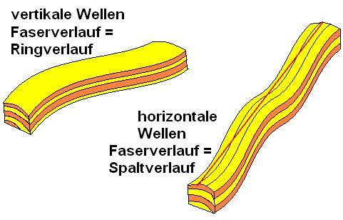

Das sieht nicht sehr gut aus, denn der Riss / Span ist recht groß und die Fasern des Holzes laufen aus dem Bogen raus ! sie sollten aber als Bogenholz paralell im Bogen laufen und nicht so wie bei Dir deutlich zu sehen sehr schräg auslaufen, das der Bogen überhaupt gehalten hat wundert mich.
Wahrscheinlich hat er nur gehalten weil das Zuggewicht sehr gering ist und der Bogen sehr lang.
Wo hast Du den Bogen denn gebaut bzw wo kam das Holz dafür her ?
Was Du machen kannst , um den Bogen zu retten und wieder nutzen zu können ist folgendes:
Du bestellst Dir bei Gervase ( siehe portal da ist eine Werbung von ihm ) ein hickory backing
Diesen backingstreifen klebst Du mit Epoxy auf , den Riss lässt Du vorher mit warmen epoxy volllaufen , dann tillerst Du den Bogen eben wieder auf Dein gewünschtes Zuggewicht.
Hornnocken natürlich abnehmen und später wieder ankleben damit das Backing durchläuft.
Alles andere ist quatsch und führt langfristig nicht zum Erfolg.

Meine Analyse: Der Bogen ist mit stehenden Ringen (sh Anhang) gebaut, beim Herausarbeiten des Rückens wurde der Faserverlauf nicht beachtet! Guckst Du Anhang!
Falls ich recht habe: Anfängerfehler! Für Bogenbaukurs hoch peinlich, hoffentlich war es NICHT beim Ede.... :-[
Reparatur:
Zuerst seitlich am WA auf beiden Seiten markieren: Spitze (Beginn) der Abspaltung und Ende des Risses.
Mit erwärmtem Epoxi (ca. 70°, Fön!) vollaufen lassen, noch mal Werkstück erwärmen (Fön!), damit es schön in die "letzte Ecke" eindringt, dann (mit Zwischenlage zum Holzschutz!) sanft verpressen (keine Gewalt! Nur bis die beiden Klebeseiten gerade eben Kontakt haben!). So aushärten lassen.
Glattschleifen (Kleberreste entfernen, aber möglichst wenig Holz!), dann Wicklung aus ungewachstem Leinen oder Hanf machen; Länge: 5 mm vor der Spitze der Abspaltung beginnen, und 5 mm über das Ende des Risses hinaus. Wicklung mit warmem Epoxi "tränken" (nicht ERtränken! Überschuss abwischen!), aushärten lassen.
Wenn die Wicklung SEHR rau geworden ist, sanft mit 280er Sandpapier schleifen, aber NICHT die Fasern der Wicklung durchtrennen! Dann klarlackieren.
Hinweis: Bei stärkeren Bogen oder anderem Holz würde man zwwischen Wicklung und Holz noch eine Lage Backing einbringen.
Bei 2m/30#/Hickory halte ich das für verzichtbar.
Tipp: Am anderen WA als "Fake" zur Symmetrie identische Wicklung in der selben Position anbringen.
Wenn dies die EINZIGE Stelle war, wo die Faser rausläuft, ist es damit erledigt.
Es kann aber an anderer Stelle auch noch auftreten, wenn da der selber Fehler gemaccht wurde!

Acker möchte ich da mal zustimmen, seine Zeichnung veranschaulicht sehr schön die vermutlich auslaufenden Fasern.
Wenn man sich dann noch vor Augen hält, dass der Bogen nur 30 lbs hat, so spricht einiges dafür, dass die Fasern sogar stark auslaufen, so wie acker es gezeichnet hat. Nicht mal 30 lbs hält das Holz.
