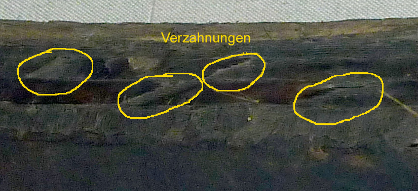

stefanpaul65 hat geschrieben:
ich finde immer noch, das das nicht aussieht, wie ein Bogen, den man aus vielen kleinen Hornplättchen aufgebaut hat, das sind 4 Holzplanken, mein persönlicher Eindruck der direkten Ansicht dieses "Dings" ist eben jener.
Das magst du halten wie du willst - die Literatur und die Bögen die ich schon in natura gesehen habe sagen dazu was anderes
Nachträglich noch eines von Stefans Bildern auf dem die Verzahnungen/Klebestellen der einzelnen Hornstreifen - die wiederum zu vier Blöcken zusammengeleimt sind - einigermaßen schön zu sehen sind.
Also jetzt mal für Dummis wie mich:
Die haben damals also den Bogen aus ...tausenden kleinen Hornstücken zusammengesetzt?
4 große Lagen, jede aus vielen hundert kleinen Stücken gefriemelt? Die Hornplatten nach einem Schema angeordnet, so das in jeder Lage die Verzahnungsstellen nicht übereinander, sondern schräg versetzt zueinander stehen und somit am Rand der Lage dieses Muster ergeben?
Das ganze mit Hautleim verklebt?
Meine Fresse, die konnten was...
Alleine das Material (Horn, Leim...) würde heutzutage ja tausende Euronen kosten...
Ein derartiger Hornbogen (ich bin jetzt überzeugt...) ist so heutzutage wohl kaum nachbaubar.
Ist Glasfiber eine optisch mögliche Alternative? Das gibt es doch auch in "Hornoptik"?
Du hast Recht - die Dinger zu bauen waren ein extremer Aufwand. So als Beispiel: für einen Hormbogen mit 75cm Länge brauchst du nach meinen Erfahrungen zwischen 15 bis 20 Hornstreifen, die dann gerichtet, verzahnt( das sind die Längsriefen die in obigem Bild zu sehen sind) und mit Haut- oder Fischleim verklebt werden. Preislich wirst du schon in die Ecke kommen von der Arbeitszeit ganz zu schweigen
Glasfiber wäre sicher eine Alternative - die Hornoptik braucht es nicht, denn der Bogen war damals zum Schutz vor Feuchtigkeit mit Birkenrinde oder Pergament überzogen. D.h. ein entsprechender Überzug lässt das Glasfiber ohnehin verschwinden.
