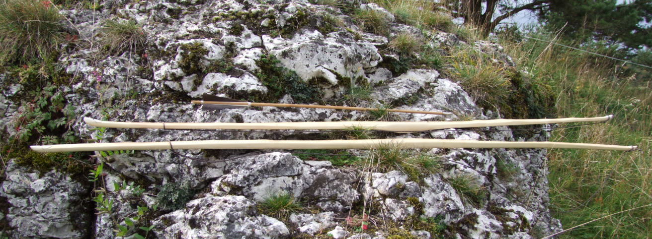

Hallo zusammen,
ich wollte euch mal meinen zwei neuesten Bögen vorstellen.
Die beiden sind aus dem Holz der Mehlbeere, an das ich mal durch Sturmschaden gekommen bin.
Die Bäumchen waren beide in der Mitte etwa 8-9 cm Stark und schön gerade.
Sie standen im dunkeln in einem Hochwald und haben dadurch extrem feine Jahrringe.
Das Holz selber ist eigentlich gut zu verarbeiten. Nur spalten und Ziehmesser gehen gar nicht.
Ich hätte mir bei dem Versuch ein 2m langes Stück zu spalten beinahe den ganzen Stave versaut. Ich hab dann eine Hälfte aufgegeben und die "gute" Seite zu dem ELB-Style Bogen weiter verarbeitet.
An den Mehlbeer-Stücken die ich verarbeiten habe sind an den Ästen und Totästen auch nach fast 2 Jahren Trocknung feine
Risse aufgetaucht.
Jetzt zu den Bögen:
Flachbogen
Gesamtlänge 173 cm
NtN 169 cm
Tips 10mm breiteste Stelle 3,7cm
56# @ 28"
ELB-Style
Gesamtlänge 182 cm
NtN 178 cm
Tips 10,5mm
63# @ 28" (ist mir viel zu Stark, aber so ist her halt rausgekommen und ich hatte Angst ihn beim runtertillern zu versauen :-[
Schaut´s euch bitte mal an und sagt mir eure Meinung

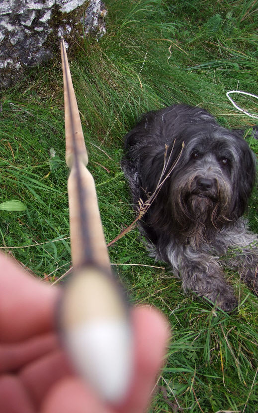

noch ein paar Bilder mehr.
Ach ja was ich vergessen habe: Mehlbeere hat bei mir wenig Set bekommen aber bei dem Flachbogen hab ich doch mal das Tempern des Bauches versucht. Das hat bei dem Bogen gut geklappt (hatte es aber eigentlich nicht nötig)
Die Tip-Oberlays sind übrigens aus Ossobuco ;) war lecker :D

Ehrlich gesagt kannte ich ich Mehlbeere bis heute nicht, wußte nicht einmal, dasss sie lt. Wikipedia eines der härtesten Hölzer in Europa ist.
Meinst Du diese Mehlbeere, wie sie bei Wikipedia beschrieben ist ??
http://de.wikipedia.org/wiki/Echte_Mehlbeere
Danach ist es ein Rosengewächs.
Interessieren würde mich mal, wie Du den Jahresring für den Rücken bekommen hast? Einfach die Borke abgenommen, und den obersten Ring verwendet ?
Spalten ging leider nicht wie Du sagst, also Bandsäge vermute ich mal.
Wie alt war denn der Stave insgesamt, 8-9 cm , wie lange braucht die Mehlbeere da?? Rosen wachsen ja nicht schnell im Umfang.
Zu den kleinen Rissen: Holz muss ja nicht reißen, wenn man es optimal lagert. Wie hast Du denn die Mehlbeere getrocknet / gelagert ? Ist sie womöglich empfindlich ??
Bin gespannt ?
Halfgar
Beiträge: 35
Re: Bögen aus Mehlbeere
Beitrag von Halfgar »
Ja genau, Sorbus aria.
Einen Rückenring freilegen wäre glaub ich fast unmöglich. Ich habe tatsächlich einfach den Rücken unter der Rinde genommen.
Das Holz ist zerstreutporig (ich glaub so heisst das..........auf jeden Fall wie Ahorn, kein unterschied zw. Früh u. Spätholz)
Ich hab keine Bandsäge, deshalb hab ich meine alte Motorsäge an den Start gebracht....das Stämmchen war gerade Dick genug und ich kann ganz gut m. d. Motorsäge umgehen ;D
Das alter ist schwer zu sagen, weil echt enge Jahrringen. Ich geh mal in den Keller und versuch mal zu zählen.
Aber 50 Jahre sicher.

Ich finde sie wunderschön. Wie aus Elfenbein gemacht. Ganz tolles Holz und super umgesetzt.

@Halfgar: Wunderbar! Endlich mal wieder einer von den "Rare-woods". Gut umgesetzt! Mir gefällt besonders, dass du entsprechend dem starken, feinen Holz zwei verschiedene Bogen gebaut hast, die aber gut zum Holz passen.
