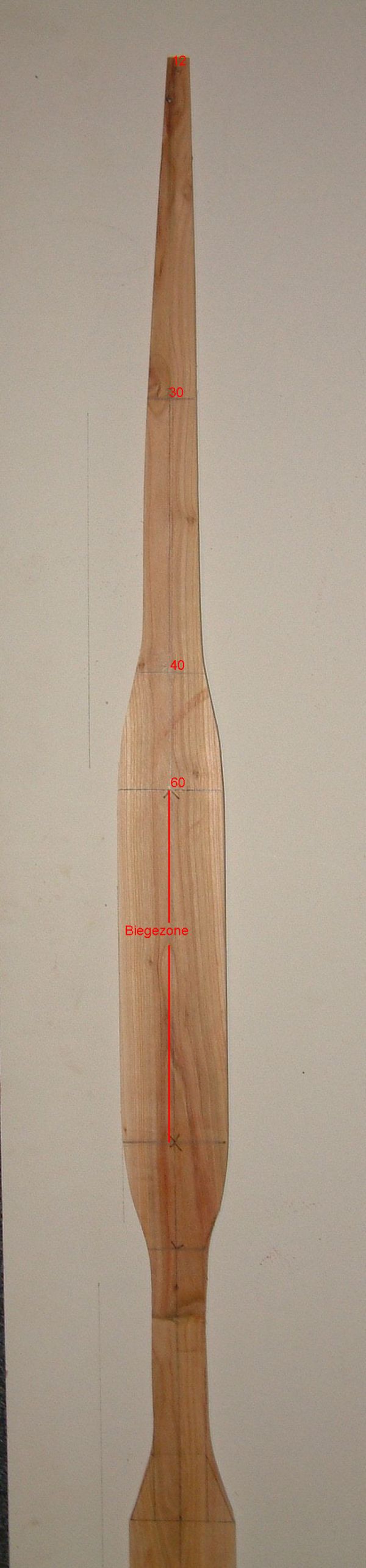

Hier mal der Vorschlag für die Zuordnung der Längen maßstabsgerecht, wobei der biegende Teil zum Rest 1:2 gezeichnet wurde (plus Übergang). Breite Wurfarm 60 mm.

Ich habe mal einen Rahmen gebaut aus Kirschbaumholz zur Ansicht mit den Maßen:
1500 mm lang, 60 mm breit, Biegezone 20 cm zu 42 cm Rest
Ich werde am Übergang vom Griff zum Wurfarm mittels HLP um 30° biegen und den Siyah ebenfalls mit 30°.
Dann in die Biegung am Griff vorgebogenen Leisten aufleimen, also den Griff aufbauen vom Bauch her.
Das hält besser als wenn ich den Griff im 30°-Winkel abschräge und dann den Wurfarm anleime.
Beiträge: 10952
Re: Wettbewerb Composit-special
Autsch ,Jo , bei Marke 30 sitzt aber ein dicker fieser Astklumpen ( sieht zumindest so aus )

@Marcus: Astloch, ja, aber: Umdenken! Das sind locker 20 cm von der Biegezone entfernt! ;D
Dies wird ein Composit, wo sich nur griffnah etwas biegt. Diese Rahmenleiste ist Trägermaterial für weiteres Holz und zudem nur 4 mm stark. Außerdem Übermaß: An der Stelle wird es am Ende nur halb so breit sein (wenn da überhaupt was bleibt ;) ).

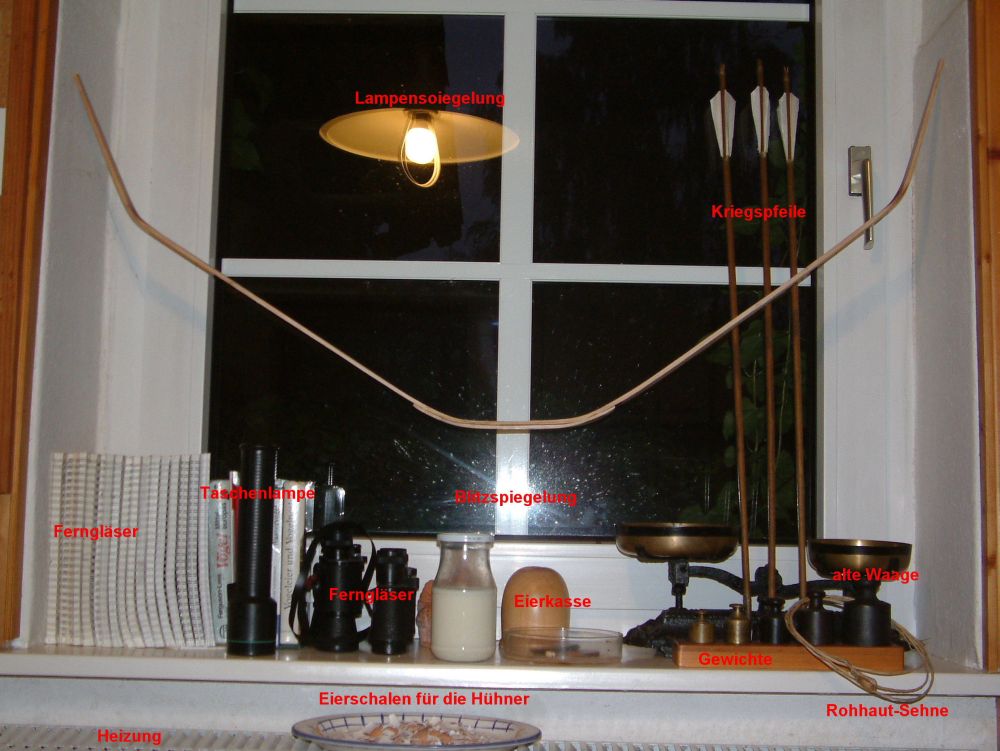

Nein, das ist keines der berühmten Acker´schen Tillerbilder! ;D ;D ;D
Damit man sich hier zurechtfindet, habe ich die einzelnen Komponenten im Bild beschriftet.
Der vorgebogene Rahmen befindet sich zwischen Lampenspiegelung und Blitzspiegelung!
Er hat nun ein Packmaß von 110 cm. Die Winkel sind jeweils 30°.
