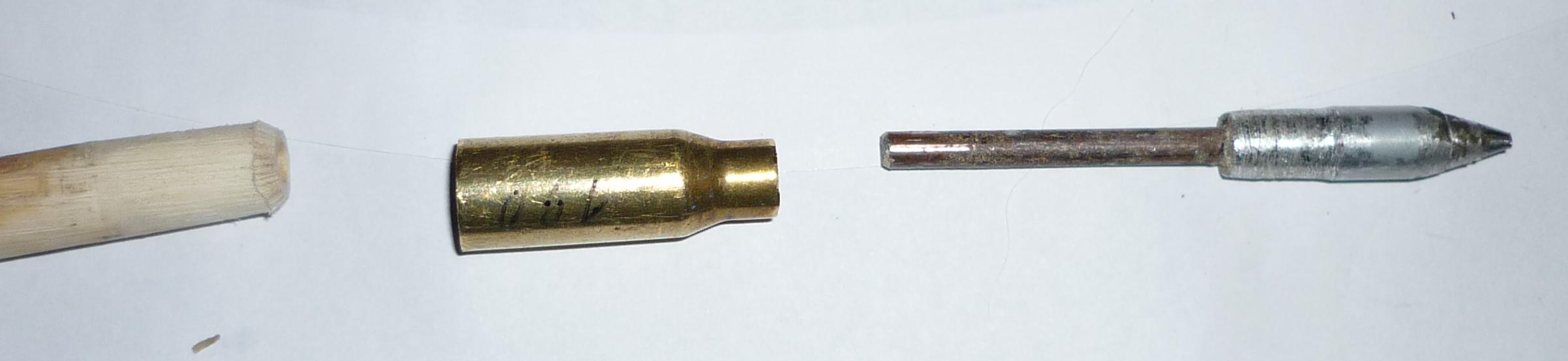

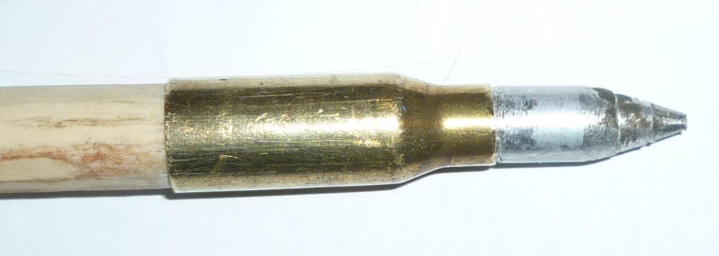

Spitze im Military-Look
Es handelt sich um eine modulare Spitze aus zwei Komponenten, die erst bei der Montage fix verklebt werden. Es ist sowohl eine Dorn- als auch eine Tüllenspitze.
Das "Projektil" besteht aus einem Stahlkern, der auch den Dorn bildet, um den passene Aluröhrchen geklebt und geschliffen wurden. Statt von einer Wicklung wird der Schaft von einer Patronenhülse Kaliber .308 Win stabilisiert. Diese Spitze wiegt 190 Grain bei einem Schaftdurchmesser von elf Millimetern.

Ah, ne Pfeilspitze für Kinderbogen also...
Das Glattschleifen und Polieren muss der "Künstler" aber noch üben...

190 grain Kinderspitze - hmm - was sind das nur für Kinder???
Süsse Idee. Kann man den Pfeil gut rausziehen, es sieht so aus als wäre die Patronenhülse etwas zu gross. Ansonsten gefallen mir deine "Spitzen"Ideen ;-)
wie machst du eigentlich das loch in den Schaft?

Auf dem Foto sind die Teile nur ineinandergesteckt, jetzt hab ich sie verklebt und das Epoxy kaschiert den Übergang Schaft/Hülse doch einigermaßen. Natürlich kann man versuchen, die Hülse so anzuschleifen daß sie unten fast auf Null ausläuft, aber da ich praktisch nie auf Ethafoam schieße, tue ich mir das nicht an.walta hat geschrieben: Süsse Idee. Kann man den Pfeil gut rausziehen, es sieht so aus als wäre die Patronenhülse etwas zu gross.
Ich mache Dornspitzen nur an Schößlinge, da kann man wegen dem Markkanal ziemlich leicht genau axial bohren. Hier ist es ein wolliger Schneeball.wie machst du eigentlich das loch in den Schaft?

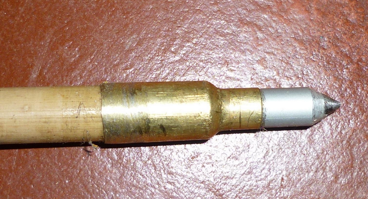

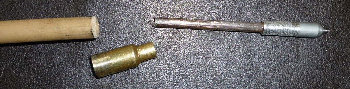

Hier nochmal dasselbe ein bißchen kleiner: Die Hülsen der .223 Rem entsprechen ziemlich genau dem Schaftdurchmesser 11/32 Zoll, was diese Konstruktionsweise auch für normale Pfeile interessant machen dürfte. Diese Spitze wiegt 140 grs. Der Dorn ist hier sehr lang, man könnte die Spitze auch noch leichter bauen.
Die Hülsen kriegt man problemlos, Stg77 und G36 verschießen dieses Kaliber. Die liegen überall rum.
