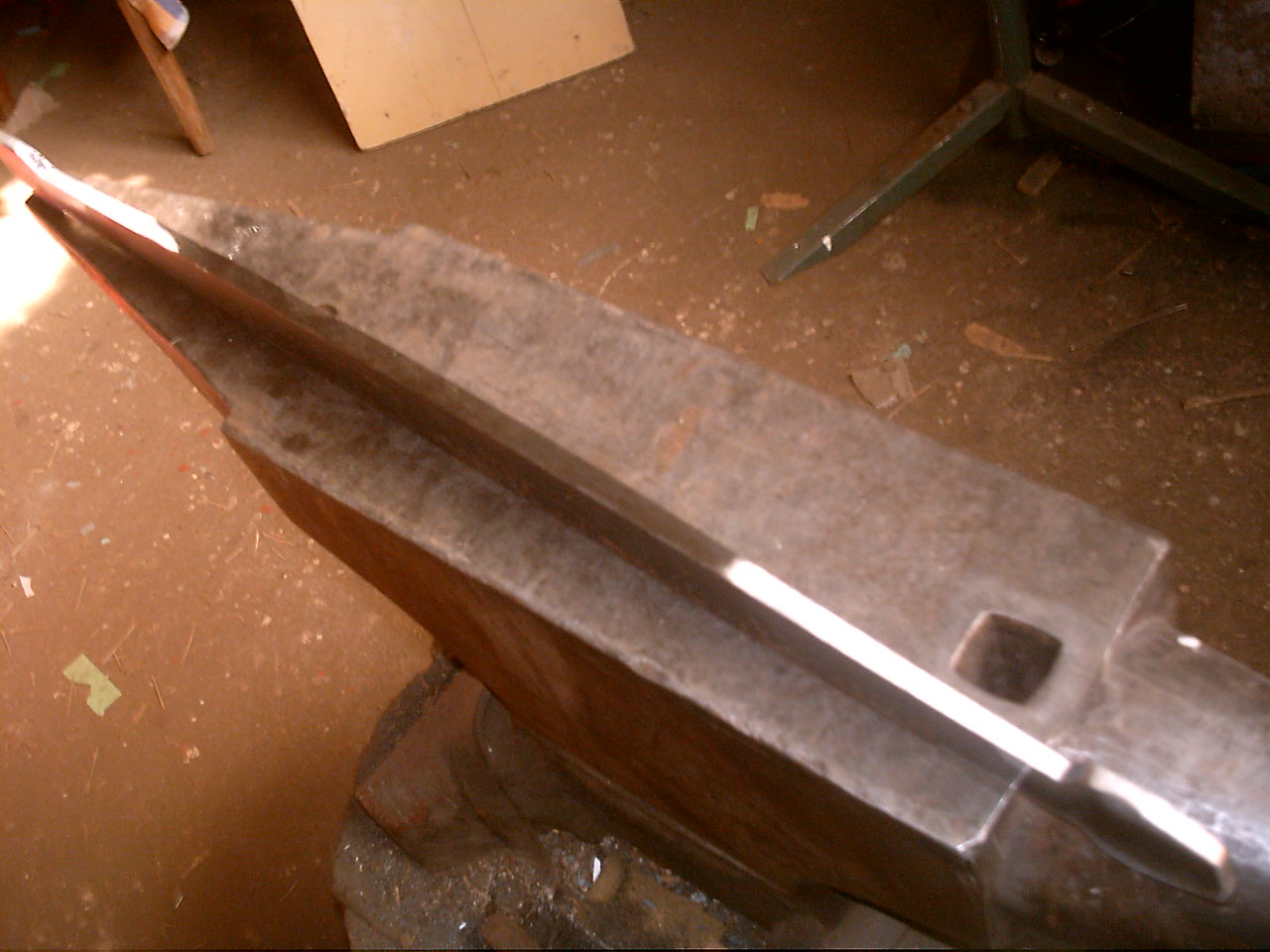

Nachfolgend zeige ich in einer Foto- Doku die Herstellung eines Armbrustbogens aus Federstahl, warmgewalzt, 56Si7 (1.5026) nach DIN 4620, Zugfestigkeit 900- 1100 N/qmm. Hierbei handelt es sich um neues Material vom Stahlhändler.
Es ist generell von gebrauchten Blattfedern abzuraten denn es können sich schon kleine Haarrisse im Material befinden, die dann beim spannen des Bogens zu schwersten verletzungen führen können.
Weiterhin ist bei einer Blattfeder die Werstoffnummer nicht eindeutig zu bestimmen, daher ist die Wärmebehandlung an Hand des Stahlschlüssels fast ausgeschlossen.
]Diese Doku ist nicht zum nachmachen bzw. als Anleitung zu gebrauchen. Alle Nachbauten auf eigene Verantwortung bzw. auf eigene Gefahr.
]Bild 1
Konturen des Armbrustbogens auf dem Federstahl- Rohling 12x 50x 700mm mit einer vorher angefertigten Schablone anzeichnen.
Bild 2
Die Konturen werden mit einem Einhand- Trennschleifer und 1mm starken Trennscheiben ausgeschnitten.
Bild 3
zeigt den Rohbogen, aus Gründen der Wirtschaftlichkeit sind die Bogenenden noch nach unten geneigt. Diese werden dann nach oben gebogen. (heiß gebogen)
Bild 4
Der Bogen in der Draufsicht. dabei sieht man die verjüngung nach außen hin.

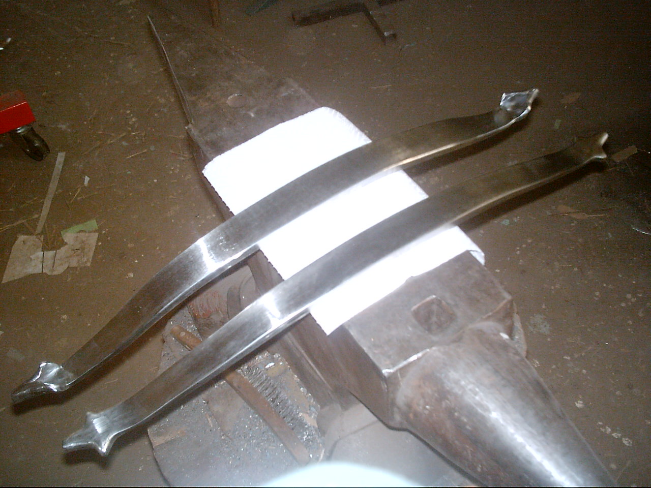

Bild 9
dto
Bild 10
Bogenenden werden nach oben gebogen
Bild 11
Der Armbrustbogen erhält jetzt seine Biegung mit einener 50t Presse. Man beachte die Schablone, in die der Bogen im hei0en Zustand gepresst wird.
Bild 12
fertig geschliffen. Die Wärmebehandlung, spannungsarm glühen, härten anlassen auf 44 HRC wurde von einer Härterei übernommen.
