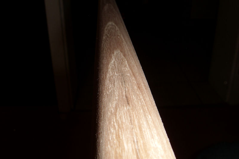

So, erster Zwischenstand und gleich eine Frage: Sollte die Biegung im 'Griffbereich' jetzt schon höher sein? ???

Kurz vor Standhöhe tut Sie es doch... sie schlägt um... SAU! *sorry* Bild

Gefahr erkannt, Gefahr gebannt. Ich habe den 'Cast' unter Kontrolle bekommen. Jetzt erstmal pumpen und dem netten Bogen vermittel: ...alles wird gut... ;D
@Mandos
Ich bin nicht Mitglied in der 'Foundation für Recht und Verfassung' ;D ...und habs selbst rausgefunden.
EDIT: Wo ich Dir aber Recht geben muss, die Ulme ist 'erschreckend' weich. Komische Sache... Da ziehst einmal auf'm Tiller 'nen cm zuviel, da hat's dich schon...

...blöder Kinderbogen. habe eben genießt und mit 'nen Set eingefangen... erstmal ausbessern, dann kommen Bilder. Bild
EDIT: So, mal einige Ungereimtheiten aus dem Weg geschafft. Der Stave ist aus Ulme-Splintholz mit Hickorybacking... böser kann's einen ja nicht treffen... ::)
EDIT: Doch, geht böser, nämlich wenn die Leimfuge aufgeht... Bild

Kann geclosed werden. Ich muss komplett kürzen, evtl. wird noch ein 58'' Kinderbogen draus.
Den Verkaufer des Holzes habe ich per @Mail angeschrieben, bin mal auf die Kulanz gespannt.... und NEIN, das Holz ist nicht von Gervase! Aus dessen Holz baut man 80# +er ;)
EDIT: Oder besser noch, ich schmeiss das Ding in den Ofen, taugt nix...
...bei 72'' Länge, b=30mm; d=28mm und 12x14mm an den Tips bei 35# auf dem Tillerstock schlagartig einen Set von 2'' im oberen Wurfarm zu fabrizieren zeugt nicht von Material-Qualität!

Nimmt man nicht deshalb für den Bauch Ulme Kernholz?

Galighenna hat geschrieben:Nimmt man nicht deshalb für den Bauch Ulme Kernholz?
Ja doch! Nur siehste das dem Stave ja erstmal nicht so wirklich an. Hatte noch keinen Rüster in den Fingern. Wollte 'nen Ulme-Stave mit Hickory-Backing... habe ich ja auch bekommen... ::)
In Müll-Qualität...
Oder anders: Das Holz war eigentlich ok, doch je mehr ich Material abgetragen habe, umso weicher wurde das Holz. Beim abziehen mit dem Blech wurde das auf einmal wie getrockneter Schwamm.
Hier mal ein Querschnitt vom Holz und eine selbstherbeigeführte Bruchstelle:
...nicht wirklich auffällig?!
...aber hier, wie trockener Keks.

Das sieht ja wirklich übel aus... Vor allem, wie kommt ein solcher "Händler" dazu, wenn man Ulme mit Hick-Backing bestellt, da Splint drunter zu hauen... Oh man. Das hätte der wissen müssen.
Ausserdem hast du recht, das sieht sehr schwammig und porös aus. Irgendwie merkwürdig. Ich denke, dat kannste bestimmt reklamieren.
ich hoffe du hast dafür nicht son Haufen Geld bezahlt...
