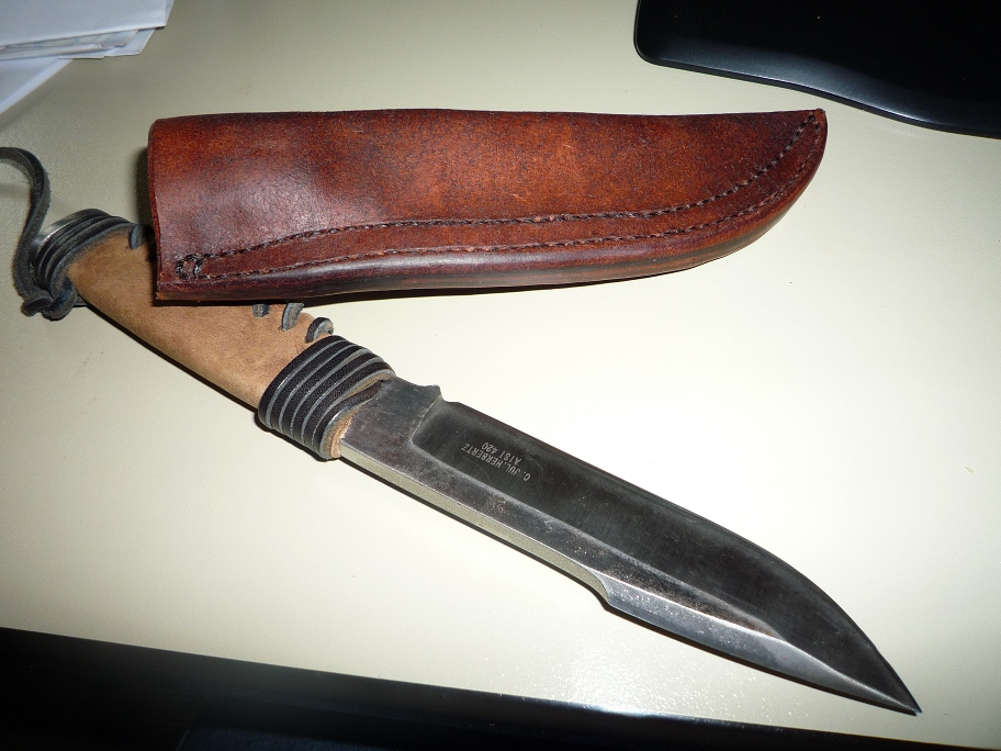

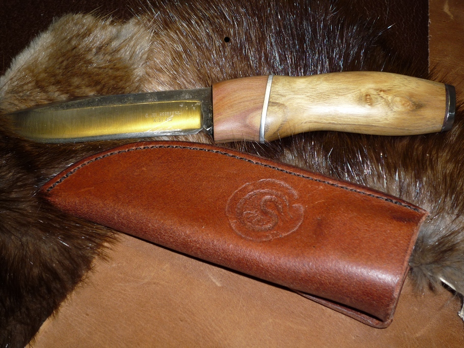

Hallo zusammen,
hier mal mein erstes Mal ;D
Leider durfte/konnte ich noch keine Klinge selber schmieden, also habe ich nach einer dicken günstigen Klinge zum Pfeilporkeln gesucht.
Dabei bin ich auf ein Herbertz Messer mit 6 mm rostfreier Klinge in der Bucht gestoßen. Das hat sich inzwischen auch bewert.
Obwohl ich mir auf einem MM schöne Griffhölzer besorgt hatte, bin ich beim Durchwühlen des Brennholzstapels meines Schwagers ;) auf Robinie und Thuja gestoßen. Das habe ich mit ein wenig Alu kombiniert und ... Voila:
Eigentlich mag ich lieber schwarze Scheiden, aber das ist genau das gleiche Leder, wie mein Seitenköcher und die Gürteltasche, da bin ich eher für einheitliches Design ;)
So sah es vorher, nach der ersten Lederbearbeitung aus, bevor ich mich an den Holzgriff gewagt hatte. Das original Leder und die Scheide waren echt unterirdisch. Allerdings bei einem Preis unter 15,-€ auch nicht anders zu erwarten. ::)

schniekes teil
aber 2 fragen hätt ich da
1) ist der knauf abschraubbar ? weil es nicht so aussieht als hättest du den griff aus 2 schalen gemacht sondern aus einem stück ?! wenn der knauf fest wäre ( was er ja für gewöhnlich ist deshalb wundert es mich) müsstest du entweder nen 2 schalengriff gemacht haben oooder den griff über die klinge draufgezogen haben ?!
und nr 2)
die maße würden mich intressieren...auf dem unteren bild mit ledergriff wirkt die klinge so groß das man sie auf den bildern mit holzgriff fast nicht wiedererkannt hat
ansonsten mit dem holz und messing alles saubere arbeit !! schönes holz - gute wahl
heart
Beiträge: 51
Registriert: 26.03.2010, 11:51
Re: Messer die 4. (Beiträge ab 31.12.2009)
Beitrag von heart »
Hallo Wulfstan,
Danke für die Blumen:)
zu 1. Der Knauf ist fest.
Ich habe zwei Schalenhälften gemacht.
Zunächst die beiden Hölzer und das Alu verklebt (Epoxy) und dann mit einer Bandsäge mittig auseinander geschnitten und plangeschliffen. Dann den Messergriff aufgezeichnet und mit nem Dremel per Hand ausgefräst. Danach wieder über dem Messer mit Epoxy und das Holz mit Titbond III zusammen geklebt.
Wenn du genau auf die Unterseiten achtest, dann siehst du im Thuja (rötlich), das dort eine feine Linie zu sehen ist.
Beim Zusammenkleben leider so entstanden, bzw beim Planschleifen etwas schräg auf den Bandschleifer gelegt.
In der Robinie ist es nur mit Lupe zu erkennen;)
Ich hatte noch eine schmale o,x mm Rille zwischen dem Holz und dem Knauf und die auch noch leicht unterschiedlich zwischen den Hälften der Schalen :'(
Hatte dann überlegt ob ich da überhaupt noch etwas ändere. Mir kam beim Pfeil bauen mit Schaftwicklung eine Idee:
Ich habe die Rille mit nem Dremel und ganz feiner Diamantscheibe gleichgefräst und mit Garn gewickelt. Dann immer wieder Sekundenkleber einträufeln lassen. Dadurch wird das Garn hart wie Stein.
Das habe ich einige Male gemacht und nachher sah es aus, als wenn ich ein Stück Leder mit eingearbeitet hätte ;D
zu 2.
Klingenstärke 6 mm
Klingenlänge 11,9 cm (zur Zeit, wenn die Spitze mal wieder beim Porkeln abbricht wird die klinge auch wieder kürzer ;)
Klingenbreite 25 - 28 mm
