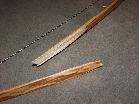

Hallo FC-ler,
hatte ja schon von besagtem Bogen meines Bruders (erst mein 2. Werk!) geschrieben.
Nun hatte ich lange hin- und herüberlegt, was ich mit ihm machen soll...
Kürzen oder vielleicht doch ein Backing. Oder am Ende gar ein Facing...
Da ich mit all diesen Varianten bisher keine eigene Erfahrung hatte, habe ich viel im Netz herumgelesen.
Ein Facing schloß ich gleich mal aus, da noch nie gemacht und erschien mir für meinen Kenntnisstand zu schwierig. Da hätte ich ja vom Bauch was wegnehmen (wie eigentlich?) und dann wieder was draufleimen müssen. Und dann nochmal Tillern. Das kam mir fast dem Bau eines neuen Bogens gleich.
Klar kürzen hätte ich auch können, aber das bringt nicht so viel Zugkraft und das konnte ich ja immer noch machen...
Irgendwie erschien mir ein Backing mit Glas sehr sympathisch. Kam mir sehr einfach vor. Unidirektionales Glas mit Epoxy drauf und fertig. Aber es handelt sich ja um Esche, und hier im Forum habe ich oft genug gelesen, daß die dem Glas nicht standhalten würde. War mir eh nicht so ganz klar gewesen, das auflaminiertes Glas quasi die gesamten Zugkräfte übernimmt, und der eigentliche Bogen (fast) nur noch Druckkräfte. Konnte ich mir kaum vorstellen, so von ein, zwei Lagen Glas. Das man im Idealfall nicht einmal sieht??
Letzte Woche war nun mein Bruder da, brachte den Bogen und wir waren auch nochmal auf dem Parcours. Mein Bruder hatte inzwischen die Standhöhe erhöht, um noch mal etwas mehr Leistung rauszuholen. Dabei fiel mir auf, daß sich durch die größere Vorspannung an beiden Wurfarmen Schwachstellen zeigten. Das waren eben diese Stellen, an denen ich zuviel weggetillert hatte und weswegen das Stück "so schwach" wurde. Das waren echt zwei oder drei Züge mit der Raspel. Habe beim Bauen genau gemerkt: Scheiße, das war jetzt zuviel...
Hier mal die Stellen, von denen ich spreche:
Auf dem Parcours hat mein kleines Brüderchen getroffen, wie ein junger Gott. Er hat sich so gut auf den eigentlich für ihn ein wenig schwachen Bogen eingestellt, daß er so manchen mit Top-Material vor Neid erblassen ließ...
Also dachte ich: Was soll ich groß an meinem 2. Bogen, auf den ich mächtig stolz bin, rumschrauben? Aber im Hinblick auf die Schwachstellen wollte ich doch irgendeine Vorkehrung treffen, um den Bogen vor einem Bruch zu bewahren. Also doch ein dünnes Glasbacking? Oder irgendwie verstärken? Mit was?
Haute wollte ich mir den Bogen nun noch einmal genau anschauen, um dann einen Plan zu machen. Und beim leichten "Bodentillern" hörte ich auf einmal dieses "geräusch", von dem ich hier schon öfter gelesen habe...
Schöne Scheiße, ich hätte heulen können...
Vielleicht war das die Strafe für meine hochtrabenden Ideen...
Ich mußte mir den Frust jetzt einfach mal von der Seele schreiben...
Bin gleich in die Werkstatt, dort wartet ein Hickory-Rohling von Gervase auf Bearbeitung... Wußte noch nicht genau, für wen der sein soll, jetzt weiß ich es...
Danke fürs "Zuhören"...
Mr._Pink
