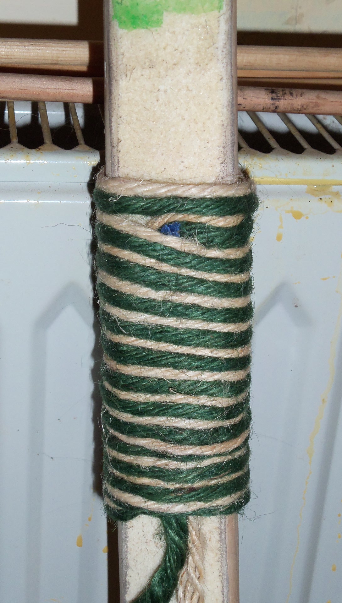

Zum Bambus passt Rattan.
Unterbau aus Rattan ohne Dechschicht. Nass gemacht und beim Wickeln mit Sekundenkleber verleimt.
Nach dem Aushärten Form ausgearbeitet.
Danach dünne Wicklung mit Deckschicht. Sekundenkleber.
Sehr angenehmes Gefühl in der Hand und ein bisschen Gewicht.
Matthias
