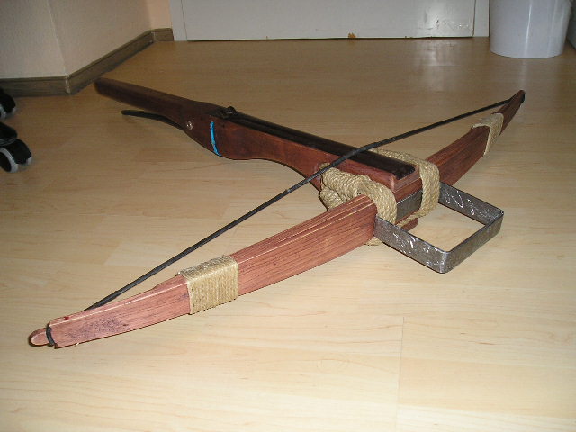

Ich hatte endlich mal wieder etwas Zeit und habe an meiner AB gebaut .
Fußbügel , hergestellt aus Flacheisen , geschweißt ,verschliffen und dann klarlackiert .
Einbindung logischerweise erneuert mit dünnerem Seil , das ich dann mit verdünntem Weissleim bestrichen habe .
Die Wicklungen an den Bogenenden sind ein Versuch , da an einem Ende die drei "Einzelbögen" nicht ganz anliegen .
Die zusäztliche Reibung zwischen den Bögen wird wohl nicht so schlimm sein , da ich die Wicklung problemlos
mit der Hand nach aussen wegschieben kann .
Optisch gefällt sie mir jetzt ganz gut , bis auf das blaue Garn der Nuss und den noch fehlenden Bolzenhalter .
Habe mittlerweile auch 2 Bolzen aus 10er Buche Dübelstangen gemacht . Da springt ide Sehne nicht mehr drüber .
