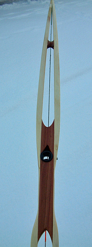

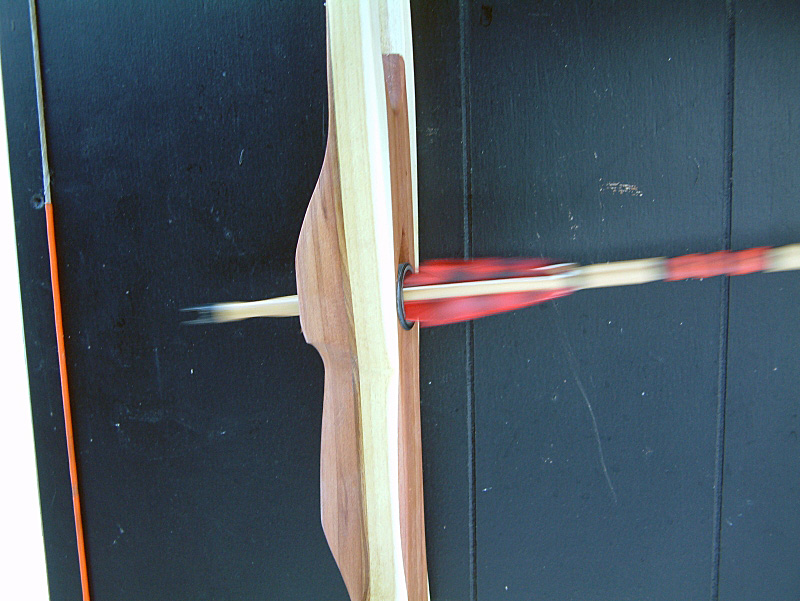

Zur Abstimmung habe ich noch eine Frage: Jo, Du schreibst, dass die Abstimmung schwierig sei, da sich der Pfeil zwischen den beiden Wurfarmhälften durchwinden muss. Das glaube ich sofort, da das Durchschussfenster sehr schmal ist. Ich frage mich sogar, ob man hier überhaupt eine wirklich stabile Abstimmung finden kann.
Als Alternative kann man ja versuchen, die horizontale in eine vertikale Schwingungsebene umzuwandeln, dann passt auch wieder... ;-)
Beiträge: 8813
Hat gedankt: 32 Mal
Hat Dank erhalten: 105 Mal
Re: Skelett-Bogen
@mbf: Ja, ich hatte zuerst ein Centershot-Loch, da war es schwierig. Jetzt mit dem Spalt geht es ganz gut, wenn man die Pfeile etwas steifer macht, sodass sie nicht so stark schlängeln. Sie müssen ja nicht um den Griff herum, sondern sollten relativ gerade fliegen. Sie drücken sich dann an den rechten Zwillingsarm innen an wie an die Wand vom Schussfenster.
Der Robinienbogen in der Aufsicht mit dem Durchschuss-Loch
Pfeildurchschuss
Der Saplingbogen aus dem Wettbewerb in Frontansicht mit Schuss zwischen den Zwillingswurfarmeen.
