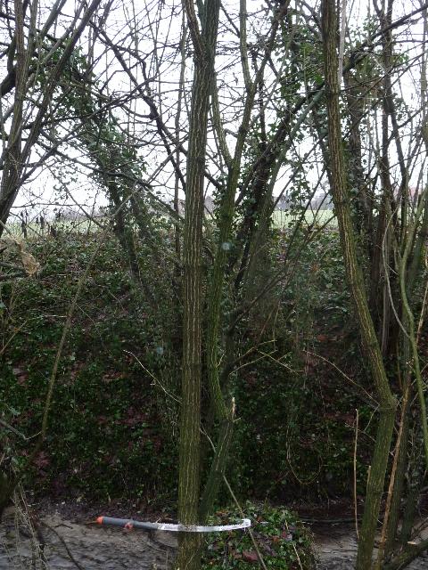

bin heute mal kurz bei uns am Bach entlang gelaufen und habe das hier gefunden Werkzeug: Japansäge
Werde am WE noch mal den Berg rauf gehen und schauen was der Wegrand noch für mich bereithält
bis dahin dann
Bash
bis dahin dann
Bash

So ich war Heute auch unterwegs, erst zu den Bruchwald mit dem Holler, da geht ohne Wathose nichts, hoffentlich läuft das Wasser schnell ab.
Bin dann zu einen Vogelherd gefahren nur um ein paar Schlehen zu fotografieren und mußte Feststellen, was ich immer für Schlehen hielt, sind vermutlich Haferpflaumen. Na werde ich dieses Jahr mal beobachten, Blühten, Knospen, Blätter und Früchte, mit Mützes Hilfe sollte das dann ja zu Identifizieren sein.
Dort fand ich dann einen Ahorn den ich mitgenommen habe, welche Subspezies kann ich jetzt nicht sagen, werde ich aber im laufe des Jahres auch feststellen.
Bis jetzt nur Klappsäge verwendet, morgen geht es weiter.
Ja und dann die Ebereschen die ich mir vor einen halben Jahr ausgekuckt habe, alle über 12cm Durchmesser.
Naja ich werde noch passendes Holz bekommen, habe genügend Bekannte mit Wäldern wo ich wildern darf.
