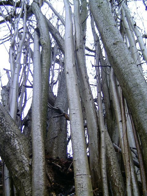

So, ich war dann auch mal ernten.
Gesterm beim Spatziergang mit dem Hund eine tolle Senke gefunden in der es von Haseln und Holundern nur so wimmelt.
Rad geschneppt und direkt nach dem Spatziergang wieder hin.
Ausbeute:
1x Hasel, kerzengerade, knapp 9 cm, ca 2,50 Länge
2x Holunder, leicht gebogen, 7-8 cm, 1x 1,80 1x 2,50 Länge
zuerstmal das "Holzmobil" (hab ich mir von letztem Jahr (glaube Mütze wars) abgeschaut)
Hasel im Habitat:
Holler1 im Habitat:
Holler2 im Habitat:
