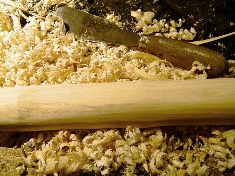

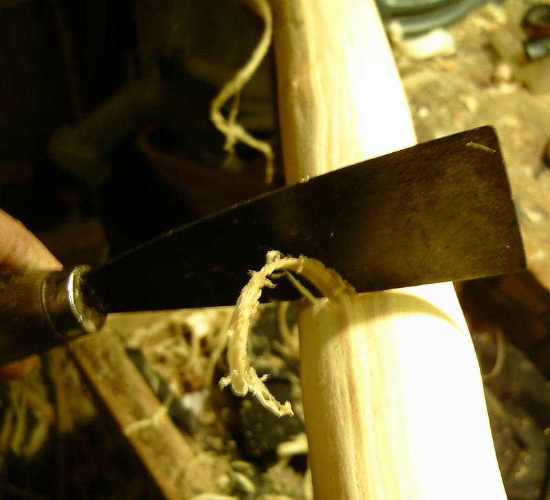

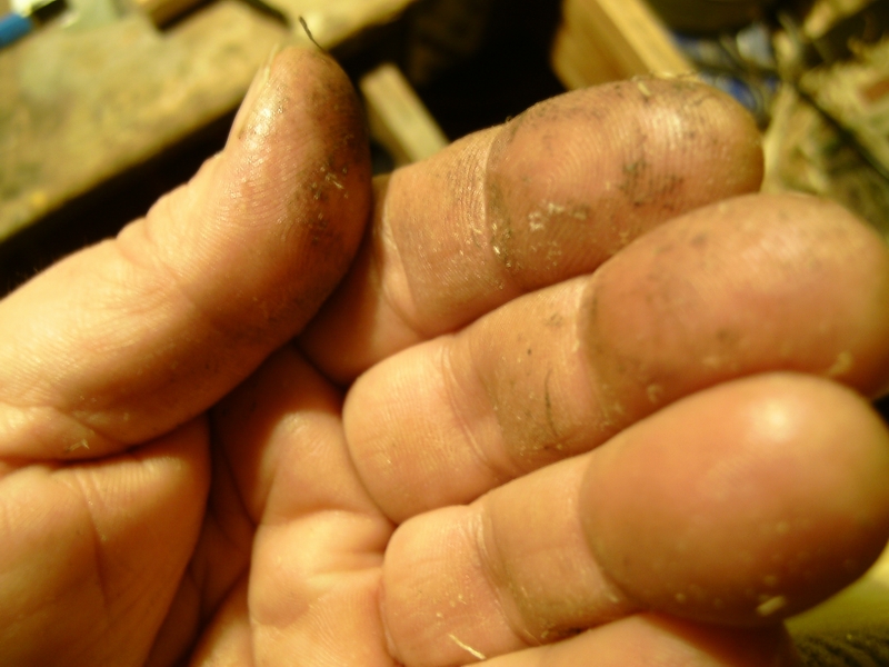

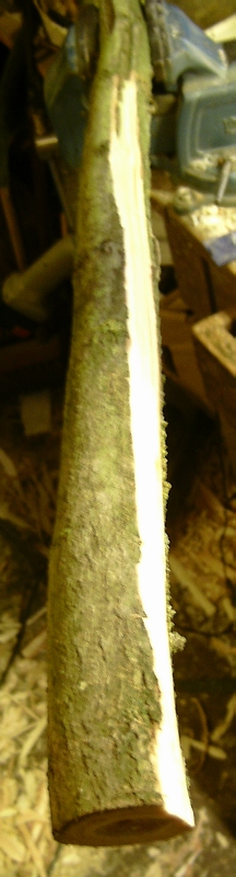

Letztes Jahr hatte ich die Rinde zum Trocknen drauf gelassen - und dann ganz schön mit ihr gekämpft! Daher entschließe ich mich dies mal mutig, sie VOR dem Trocknen runter zu nehmen (*bibber..*
Leider zeigt sich schon beim ersten Angang leichter Drehwuchs... ....ich schiebe sie mit dem Spachtel runter - tja - geht auch nicht besser als trocken...
Die Rinde vom Flieder besteht aus vielen dünnen Einzelschichten und hat fast keine Zug- oder Knickfestigkeit..
Wie Blätterteig....
.... also hilft nur, die verbliebenen Schichten runter zu schaben.... Der Saft ist seltsam klebrig und führt zu hübschen "Fingerverzierungen"... Ich bin versucht, mal dran zu "nippen", im letzten Moment fällt mir ein, dass Flieder schwach giftig ist und ich verzichte drauf....

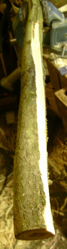

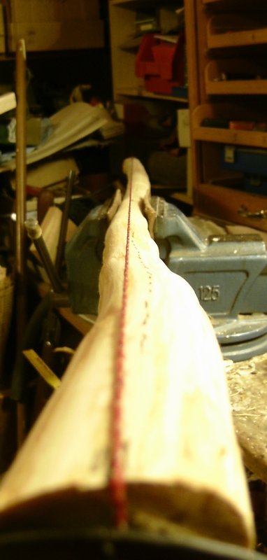

Dann Sehnenlage und Rücken-Mittellinie suchen und Bauchseite zwecks Schnelltrocknung wegschneiden.
Wie gehabt schlitze ich den den als Griffverdickung belassenen Bereich längs ein, damit kein seitlicher Riss entstehen kann...
Ergebnis:
...nun noch versiegeln, dann beginnt die bange Trockenphase...

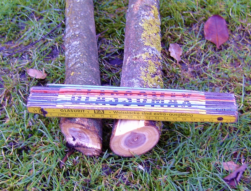

Nach einem Streifzug habe ich mich für 2 Hartriegel entschieden:
Beide sind bereits entlang des Markkanals gespalten und die Enden sowie Äste mit Leim versiegelt. Bisher verwendete Werkzeuge:
- Astsäge
- Kreissäge
- Astsäge
- Kreissäge

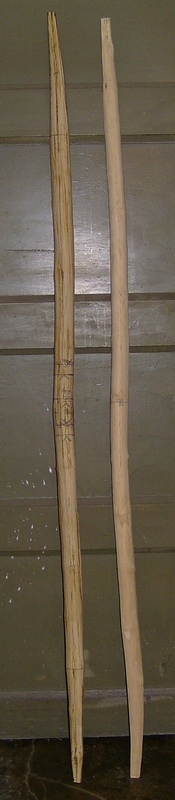

Hier die von mir als Preis versprochenen Eiben-Billetts, Länge ca. etwas über 1 m...:
(Beide aus dem selben Stammstück!)

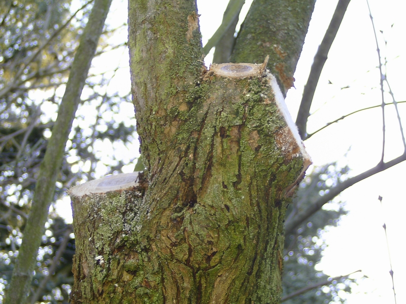

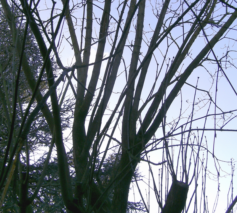

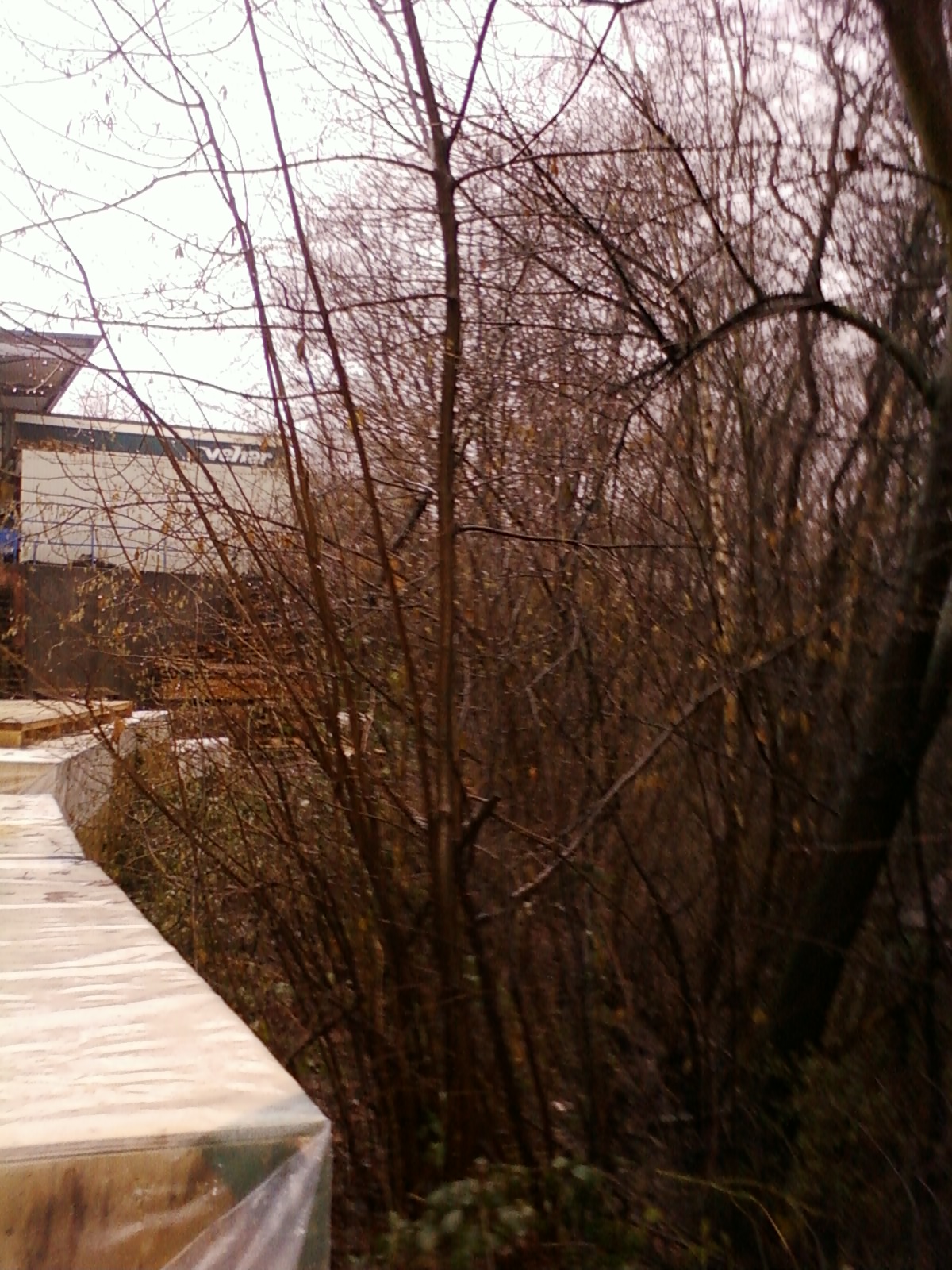

So, im Garten mußte etwas ausgelichtet werden
- und so fielen
1x Thuja, 1x Ahorn, 1x Flieder ab. Ich hab noch einen Hartriegel im Auge (Firmenparkplatz...) und die Eibe muß auch noch ausgelichtet werden. Flieder wird kritisch mit dem trocknen, der hatte schon grüne Knospen.
Mal sehen, Gott sei Dank wird es wieder kälter,
Bilder kommen Morgen oder Donnerstag.

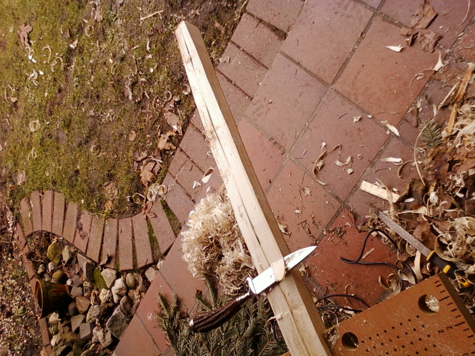

So, gestern Abend noch die grobe Form aus den beiden verbleibenden Stücken geschippelt.
Der 1,90m Hasel liegt jetzt bei 2.098g. Grobe Form: Pyramidial. Liegt im Keller (unbeheizt) und bleibt da auch die nächsten Wochen.
Der ca 1,50m Holler hat genau 1.400g. Gleiche Form wie beim Hasel: Pyramidial. Gleicher Standort.
Der Holler wird mir einiges an Kopfzerbrechen bereiten. Ist zwar wunderschönes Holz, hat aber ganz üble Äste in den Wurfarmen. Bilder werde ich heute Abend nach reichen.

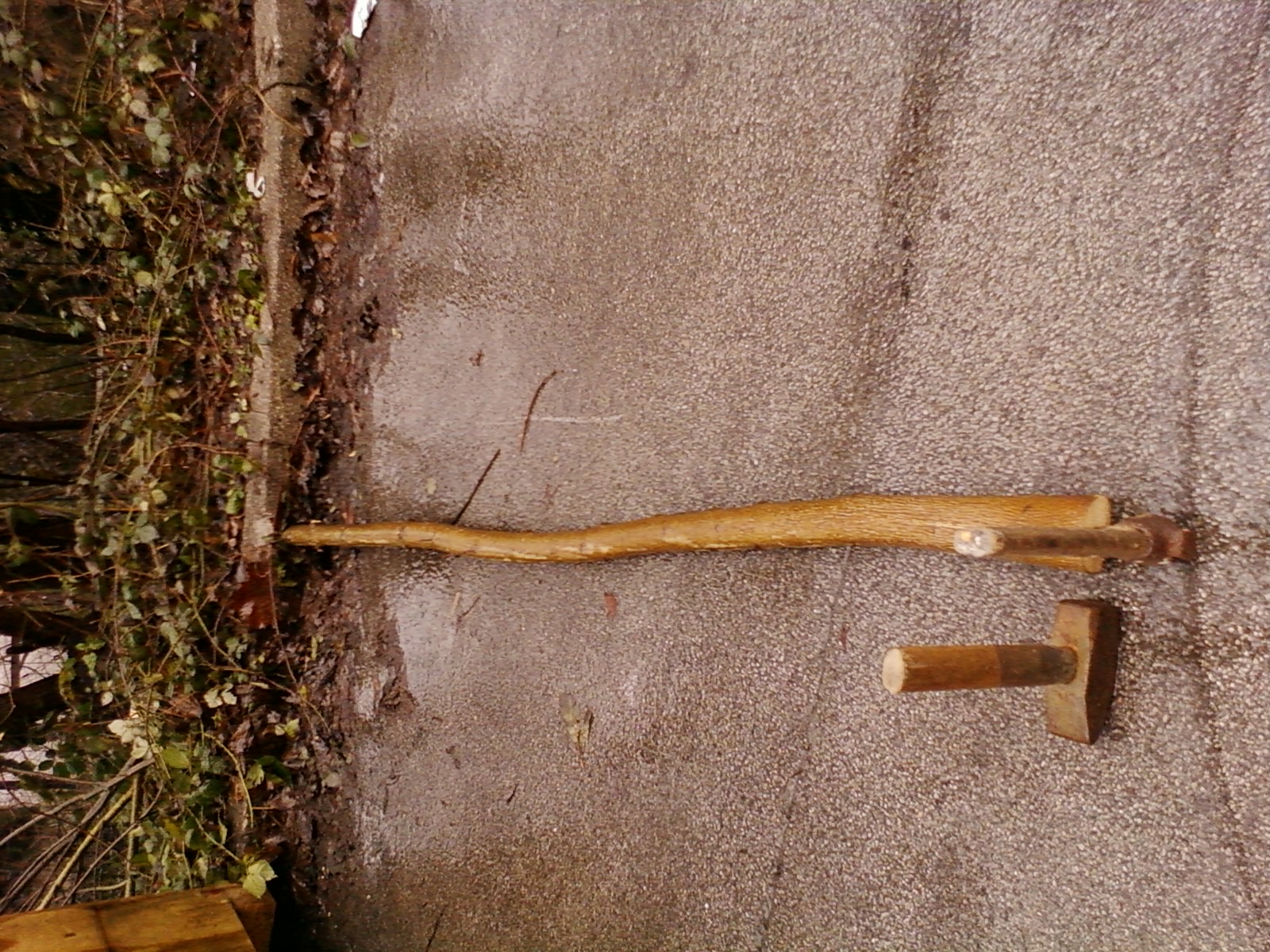

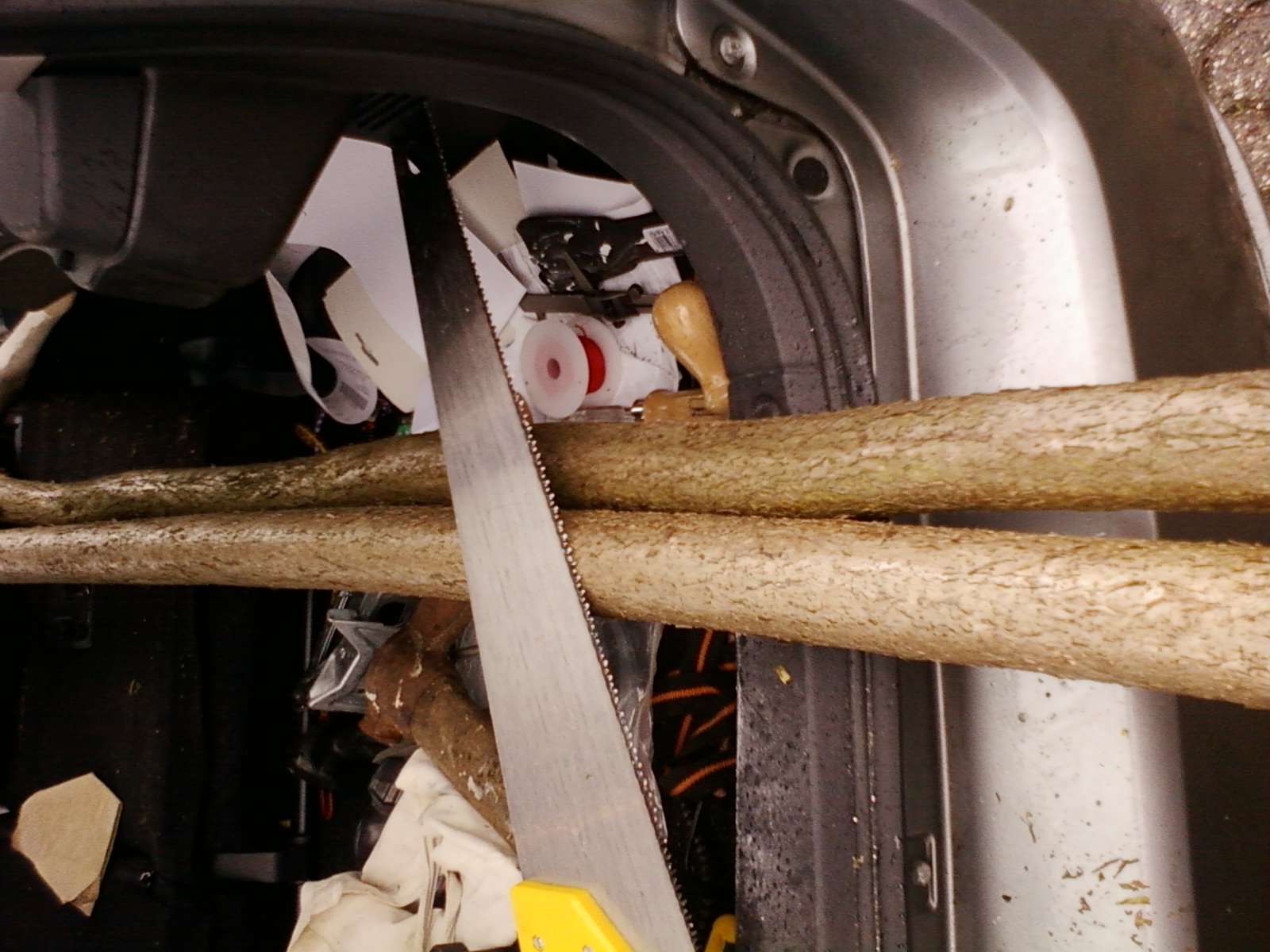

So...ich habe dann am Freitag auch einmal ein wenig geschnibbelt
1 Haselstämmchen, gute 5m hoch - daraus 2 Stückchen.. da wohnten die.. Dann noch ein Ahorn... Daraus das... Werkzeuge bis hierhin: Säge, Beil, Hammer
Der Hasel wollte nicht so recht...war'n krummer Hund...
Weiter mit Ahorn...Hobel, Hobel...

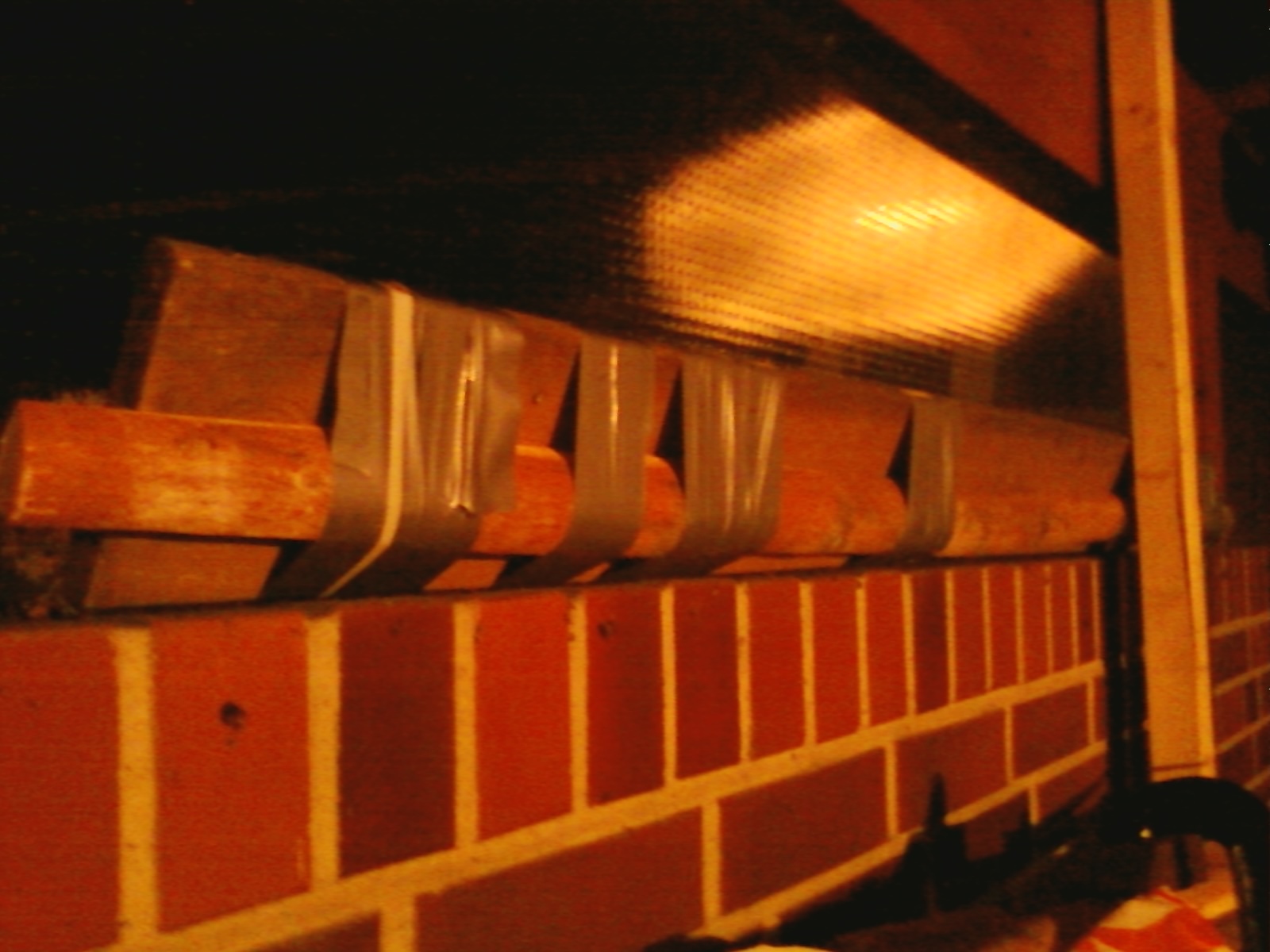

Re: "saplingbow" Bogenbauturnier 3
Hobel, Hobel...
Werkzeuge: Stichsäge, Hobel, Messer
dann zur Ruhe gebettet.. Ich hoffe bis hierhin war alles richtig...Danke soweit, Squid!
Das übrigens von meiner Gattin:

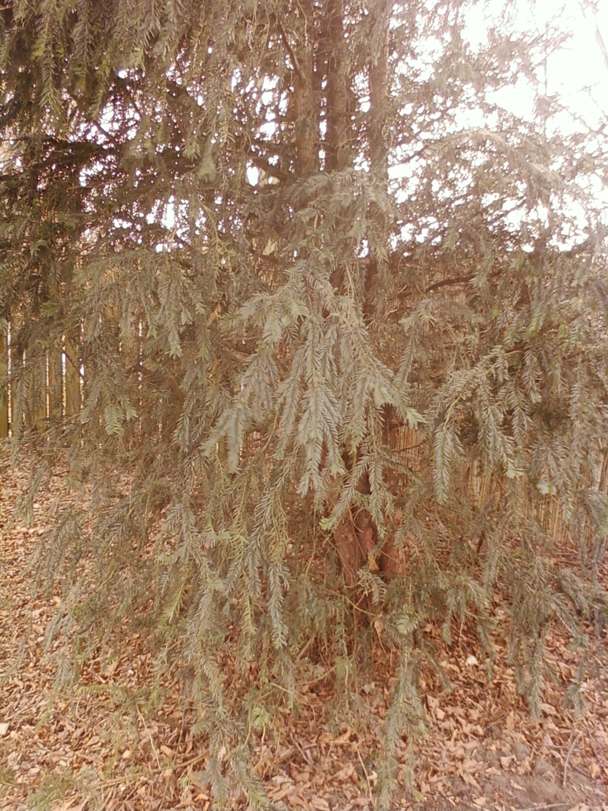

Tja, und dann - weil der Hasel den Spontandienst verweigert hat - sind wir auf eine Zigarette und auf der Suche nach Material im Garten umhergewandert...da steht doch plötzlich so etwas da herum..
Der Lichtdieb hat mich schon immer gestört...der muss weg, oder?
Die Kräftigeren haben zwischen 8 u. 10cm, die Dürren so um die 4-5cm...
Eine Frage noch...was ist das?

...irgend ein bogenbau-ungeeigneter Nadelbaum, aber definitiv KEINE Eibe, falls Du das hofftest... sorry!

Die Hoffnung hatte ich nicht...konnte es bloß nicht zuordnen. Sah mir für eine Tanne zu kräftig und frisch im Stamm aus...
