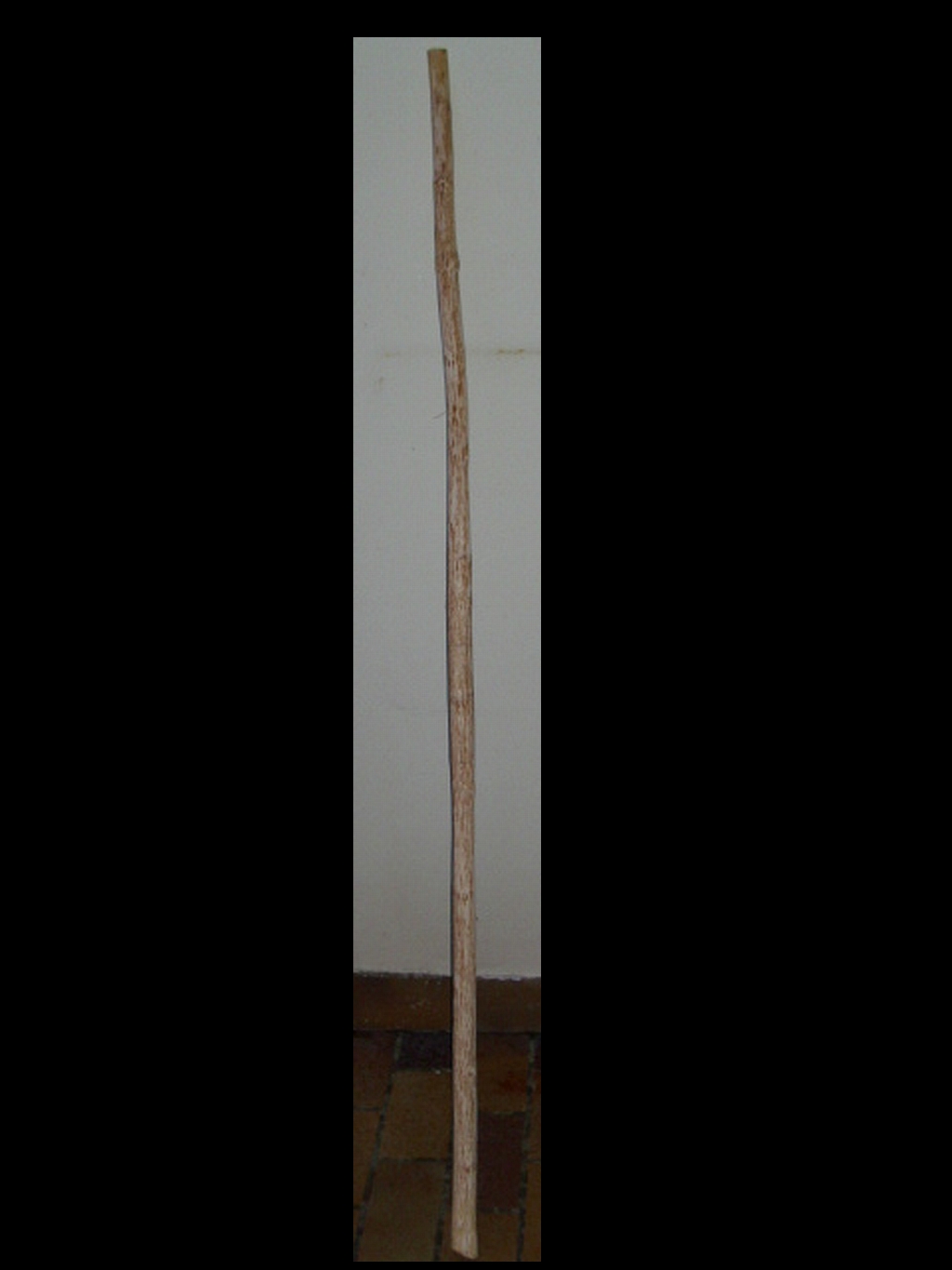

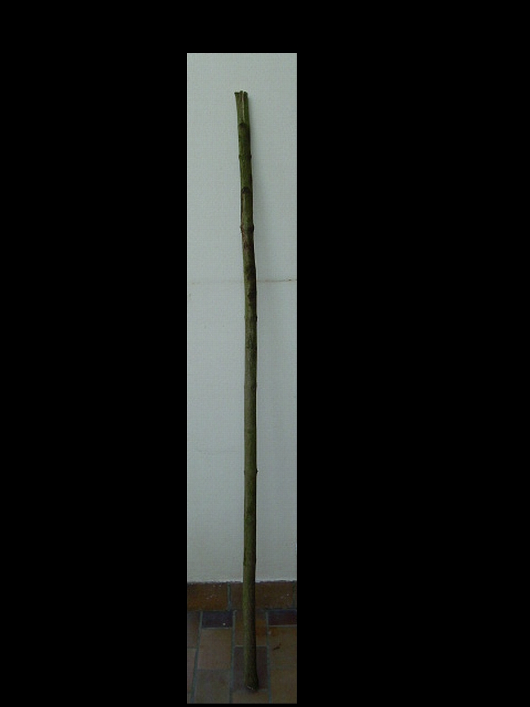

dann, gestern ganz früh am morgen habe ich die Ulme geerntet, gleich den zukünftigen Rücken geschält, und denn Stamm auf 193cm Länge gekürzt.
schälen, ablängen
schälen, ablängen
die Enden mit Leinöl einstreichen,
Durchmesser
Durchmesser
vermessen und dann
Sägespäne
Sägespäne
heute noch schnell zurück um ein paar Sägespäne zu knipsen, damit alles seine Richtigkeit hat.

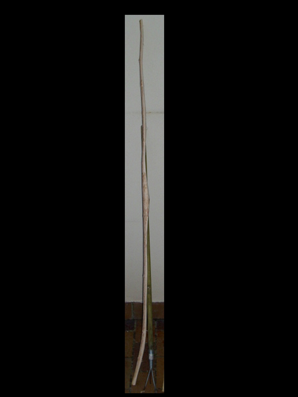

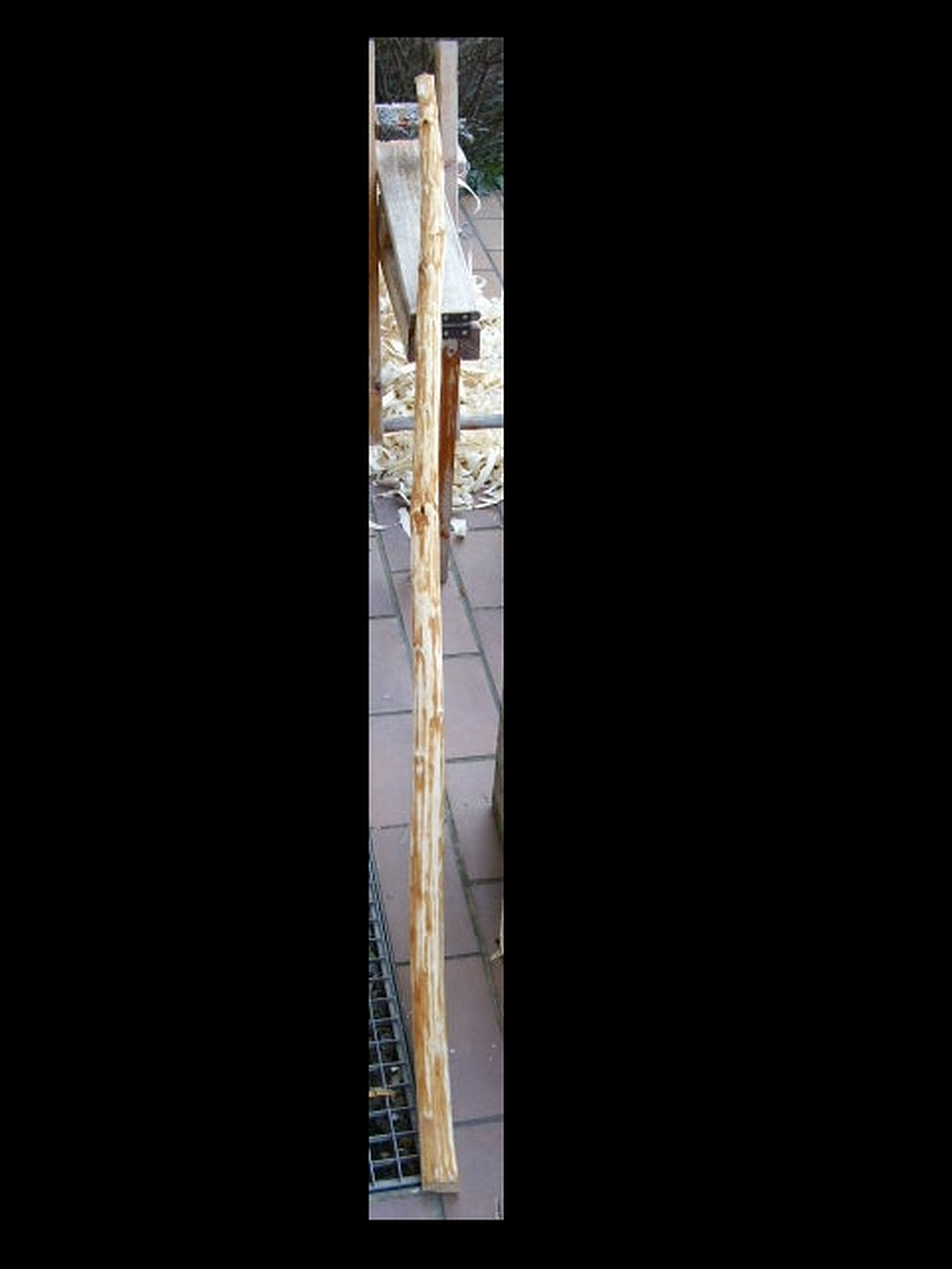

Moin
Den Ulmenwiki sieht man schon...
Man sieht den Bogen
Man sieht den Bogen
aus den 30 cm die ich an der Ulme unten abgesägt habe mache ich noch einen Bogen.
Ich steige hiermit mit einem "SynQuadroringa Rüster" als 2ten Bogen in das Turnier ein.
Quadro
Quadro
Gruß Mütze
Werkzeug: Bügelsäge, Ziehklinge, Finger (als Pinselersatz) und Maßband.

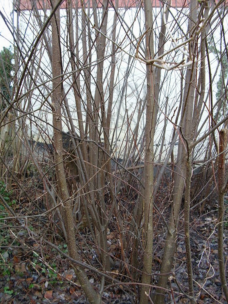

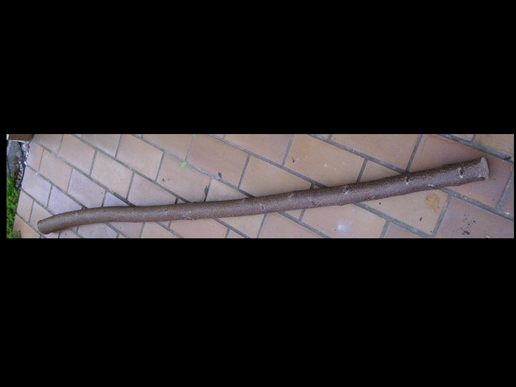

So, nun meine Traubenkirsche.

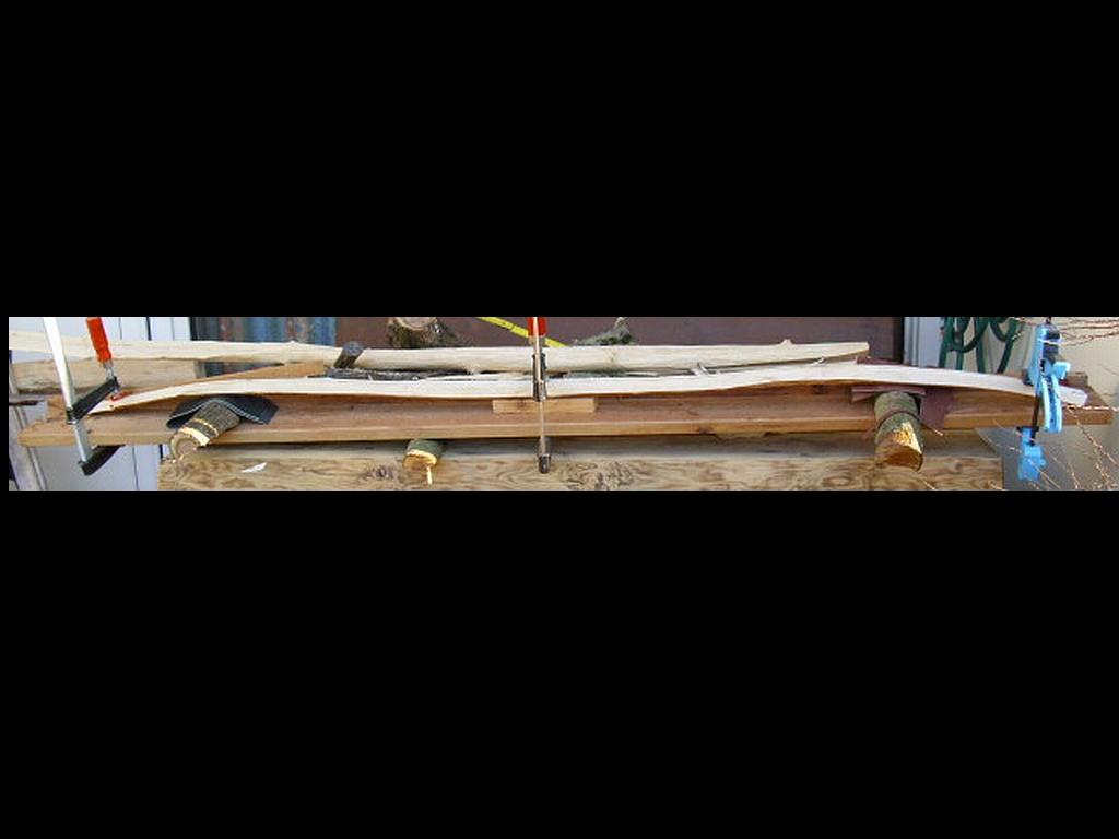

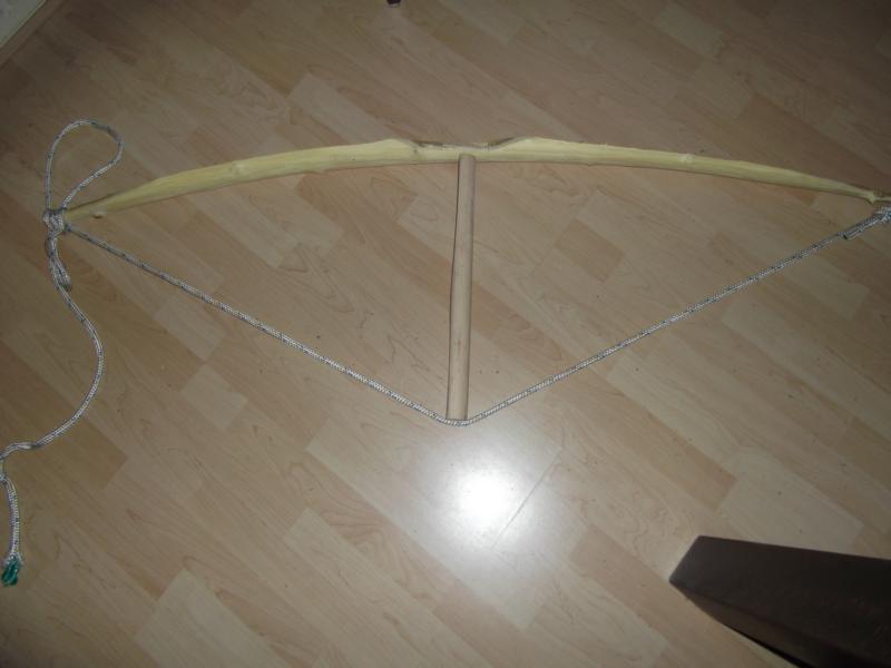

Aus der zweiten Hälfte meines Robinienstämmchens hab ich nun den zweiten Rohbogen
soweit fertig und reflex aufgespannt...Damit hab ich nun zwei Robinien und einen Holler- Rohbogen.
Soll aber nicht heissen das ich drei bogen bauen will...ist alles Reserve falls was schiefläuft.
Wundere mich etwas...bisher hat ausser mir keiner eine Robinie im Rennen...grübel ???
Hier das obligate Bild
Robinie die Zweite
Robinie die Zweite

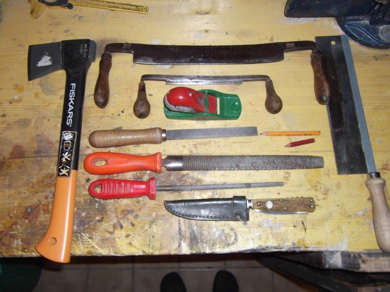

hier noch die Werkzeuge mit denen ich arbeite....bisher aber nur Beil und Ziehmesser
mein Werkzeug
mein Werkzeug

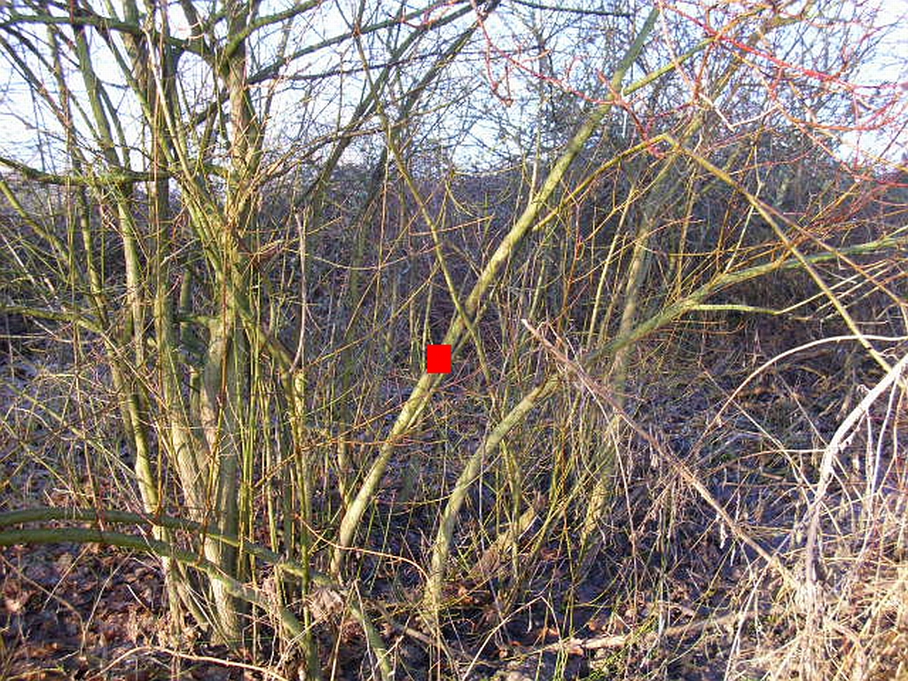

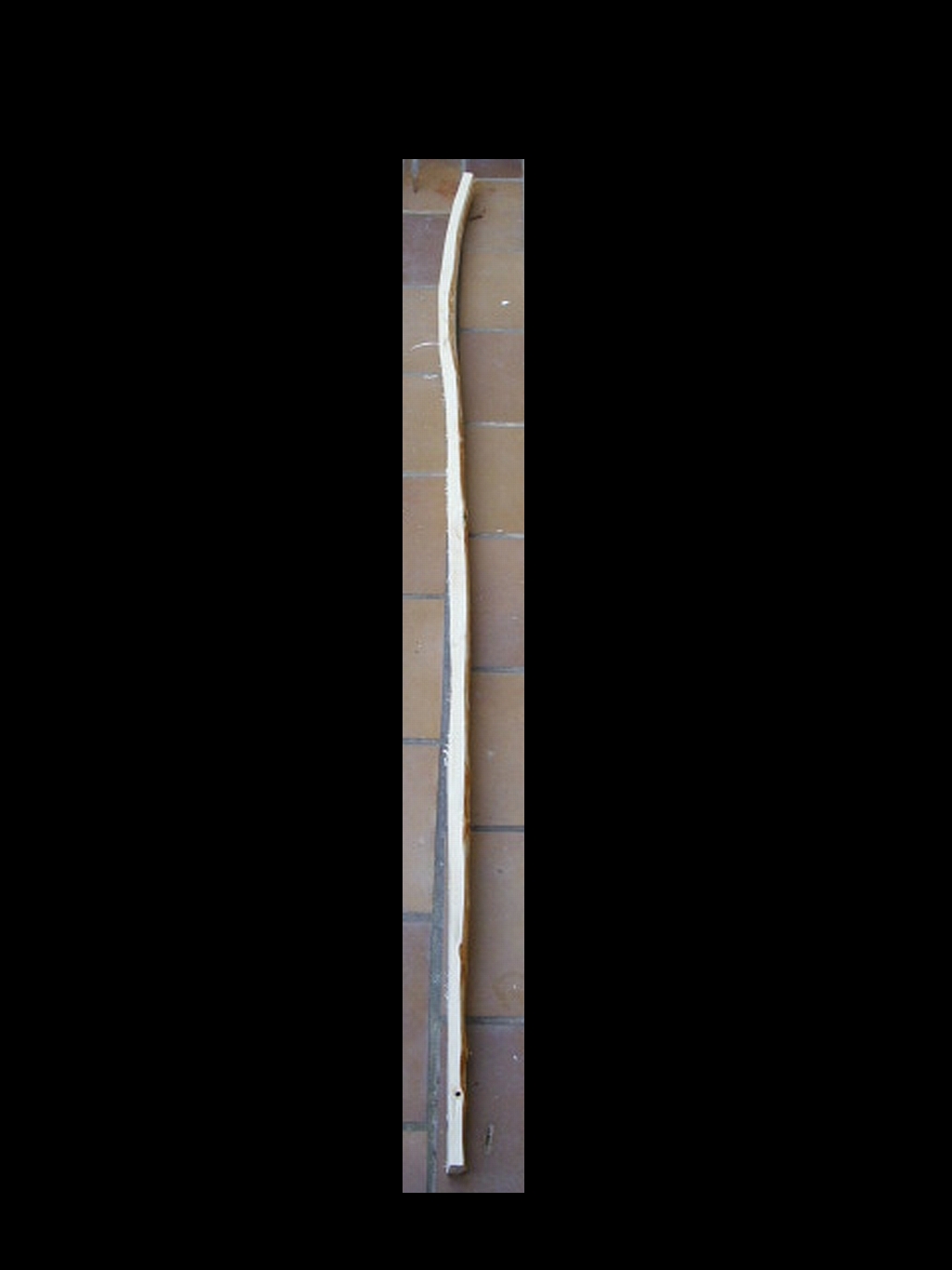

Weiter mit der Kirsche
Ziehmesser
Handsäge
Spachtel
gruß
inge
