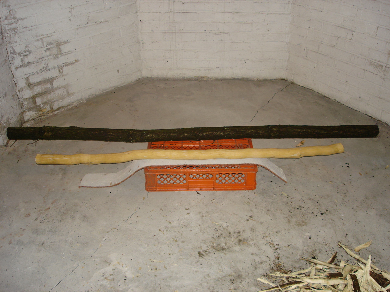

Pfeifenstrauch-Saplings:
Hier nun mein Ausgangsmaterial: Lauter Knüppel in rund 25 mm Durchmesser, einmal längs gesägt und nun getrocknet und entrindet. Das ist mein Traumholz für das Turnier: gelb-weiß, sehr elastisch und stark, keine Risse. Jeder halbe Knüppel würde einen 30 lb-Bogen ergeben bei 170 cm Länge, aber ich muss ja noch tillern und werde entsprechend einige Knüppel bündeln.
